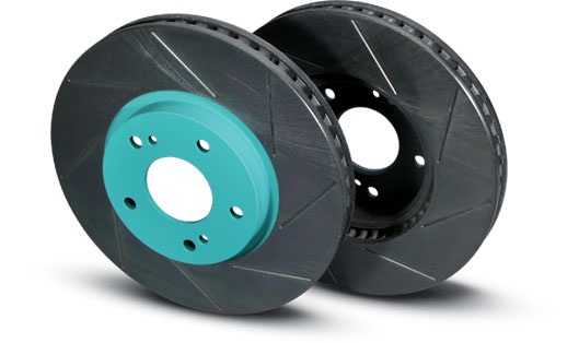

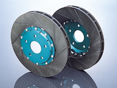

Pour le prix des dba bol alu, tu as les PMU qui est du très bon matos!!
Après il y a pas mal qui sont content des PFriction qui est une marque de reference :super:

Bon je m'oriente vers les DBA 5K. Ma femme me traite de ptite b*** d'oser hésiter, mes potes me disent que ça sers à rien de freiner sur piste, bref, merde quoi.
J'ai contacté Stefdesign et à priori, spa si mal les DBA finalement. Je pense que c'est un peu kiff kiff mais comme il est bien placé en $ et qu'en plus il est en France ... voila quoi.
Y'a quelqu'un qui tourne "fort" avec les étriers OEM (brembo de STI)? Ça tiens la chauffe?
Pour les coupelles AR, je vois avec Stef aussi. A priori, il préconise les vis excentriques mais j'ai une mauvaise expérience. (Le mec de la géo qui me les à bayzay en essayant de régler la caro).
Avec des coupelles AR réglables, je serais royal au bar. Je vous dirais ce que je vais commander du coup. (ou alors je ferais des photos à la réception, ça sera plus glamour)

project mu est carrement au dessus de dba ;)
t'inquiète les etrier sti sont très bon

Si t'es intéresser pour des PMU , dit moi ^^
Je cherche Qq qui voudrais prendre un set àvec moi ^ :)
Car chez RA , ils peuvent les avoir , mais Cest minimum 4disque en commande :/
Les scr coating:515e
Les scrpro bol alu: 900e

fanfan_01 a écrit:Si t'es intéresser pour des PMU , dit moi ^^
Pour être clair, en quoi les pmu sont supérieurs? A priori ça à l'air semblable.
Quel est le tarif des pistes séparées et est ce simple de se les procurer?
Car la pour l'instant, les DBA 5K chez stef sont livrés de France, depuis un vendeur assez fiable, pour 800€ et les pistes sont dispo a la paire facilement.
PMU c'est 100€ de + le kit sur bol (FDP? Douane?), un peu galère à commander et quid des pistes.
Chuis pas fermé mais j'ai des oursins dans mon portefeuille ^^

les pmu a 900,c'est avec toutes les taxes ;) (port/ douane...) ;)
tous les disques sont semblables,c'est la matieres,la ventilation enfin plein de chose
si tu penses que c'est pareil,prend du grp n :mrgreen:
de toutes facon un vendeur te diras toujours que c'est top :gene:

Perso , je fait de la piste 3 à 4 fois par ans , est les disques grN de chez steph on ja mais bouger !!
Prend pmu , tarox , ou ebc .... du moment que tu paye le prix tu aura des disques de qualité.

Actuellement je suis en Disque OEM, plaquette ebc bleu et durite avia+ rbf600 mais ca manque vachement de mordant :o , c'est ce qui m'a le plus surpris quand jai acheter la STI , peut etre du a mon acien set up sur la GT qui fonctionner bcp mieux( disque dba4000+ hawks hps+ durite +rbf600)
pourquoi les PMU?
Car j'en ai entendu que du bien, Tous ceux qui en on mis, que se soit plaquettes ou disques, en sont pleinement heureux, c'est du Tres bon matos, si au japon dans leur course d'endurance ou course automobile il travaille avec eux, c'est que leurs reputations n'est plus a faire :cote: , Aussi jaime bien l'idee de Tester autre chose surtout quand c'est moins exclusive ::d
Perso je viens de recevoir 4 plaquette pmu hp+ pour 300roro , j'ai hate de les tester :ghee:
Apres il y a aussi PF qui sont tres bien placé ,dans le monde des Evos bcp mettent ca, je pense que les pf et pmu se valent :-/ mais j'ai toujours voulu en avoir et essayer, apres faut savoir se faire plaisir :inlove:
