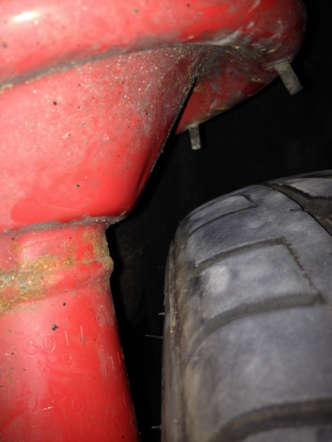

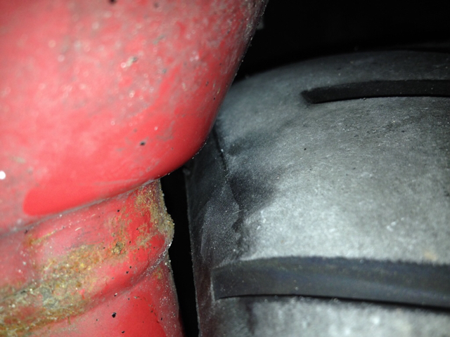

Message non lupar fanfan_01 » Dim 10 Mai 2015 14:30
Bon voila...
Quel solution?
Message non lupar Robertodelasoubarou » Dim 10 Mai 2015 14:34
bon ba plus qu'a mes filer les pneus :mrgreen:
c'est clair que normalement les sti passe il me semble
des cales,ouais bof !!
Message non lupar fanfan_01 » Dim 10 Mai 2015 14:49
Des cales que a larriere??
Pas top :/
Putain Ca soul !

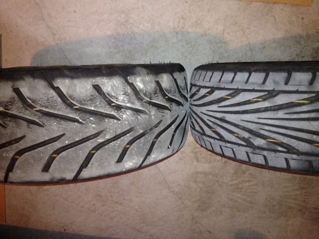

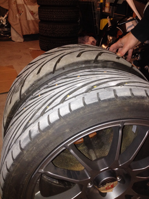

Message non lupar fanfan_01 » Dim 10 Mai 2015 15:40
Alors voila la comparaison
Message non lupar Daigoroh » Dim 10 Mai 2015 15:47
Et les STI c'est combien d'ET?
Ma p'tite Mamie^^
Message non lupar fanfan_01 » Dim 10 Mai 2015 15:48
D'après ce que j'ai pu lire 52
Pour les cale, c'est chaud... Car ca prends tout laile... Apres je v toucher ou du 3mm Max on me conseille
Car c'est dommage, le rendu est plutot pss mal en set sti^^
^ Image
Message non lupar Robertodelasoubarou » Dim 10 Mai 2015 16:30
sinon faut essayer la monte en 215/40/17 sur les sti
en tout cas on voit bien la difference entre les deux pneus

Message non lupar Mric » Dim 10 Mai 2015 18:14
tu as 10mm de plus au rayon et 7mm d'ET en moins
normal que les oz soient plus à l'aise
soit cales soit tu coupes les amortos lol
ou tu montes des combinés
