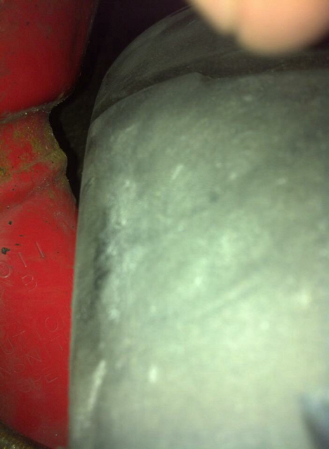

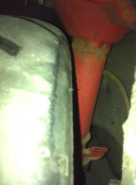

j'ai les mêmes soucis sur le foz ... je pense trouver des combinés .... car pour moi en 225/40/18 sur des jantes en 7x18 (ça frotte le support du ressort) ou en 225/45/17 sur des jantes en 8.5x17 avec cales de 5mm ça frotouille, sans les cales ça touche la jambe d'amortos :gene:

Sur les photos on voit bien que tes R888 sont plus haut et plus large donc problème de pneus rien avoir avec les jantes

subarom a écrit:j'ai les mêmes soucis sur le foz ... je pense trouver des combinés .... car pour moi en 225/40/18 sur des jantes en 7x18 (ça frotte le support du ressort) ou en 225/45/17 sur des jantes en 8.5x17 avec cales de 5mm ça frotouille, sans les cales ça touche la jambe d'amortos :gene:
Pour le problème bien connu sur Forester SF5, il faut monter des amorto arrière de SG :ange:

Message non lupar fanfan_01 » Dim 10 Mai 2015 22:49
Ya pas en 40 :/
Message non lupar Daigoroh » Dim 10 Mai 2015 22:55
S001 ;)
Message non lupar fanfan_01 » Lun 11 Mai 2015 10:48
Pas du semi slick ...
Jai tout regarder , en 40 Jai que les 595
Ce midi je vais essayer les cales pour voir ce que ça donne ^^

Message non lupar fanfan_01 » Lun 11 Mai 2015 17:52
ha si jai trouver la :
http://www.renn-reifen.de/shop2/yokohama-advan-neova-ad08-17-zoll/yokohama-ad08-215-40-r17.html
sinon c'est dommage les federal fz 201, il y a plus en 40, il me disait bien ceux la :rouge:

Message non lupar Daigoroh » Lun 11 Mai 2015 20:38
fanfan_01 a écrit:Pas du semi slick ...
Pourquoi tu veux absolument de semi slick?
Message non lupar fanfan_01 » Mer 13 Mai 2015 11:03
Oui oui en deuxieme set
Message non lupar Robertodelasoubarou » Mer 13 Mai 2015 13:46
alors ta essayé avec les cales de 3 mm
Message non lupar Daigoroh » Mer 13 Mai 2015 19:48
Tiëstosub a écrit:alors ta essayé avec les cales de 3 mm
Je parie mon froc que c'est pas suffisant :-/
Message non lupar fanfan_01 » Jeu 14 Mai 2015 00:27
Non tjs pas.. J'ai remis les oz pour la sortie..
Message non lupar Daigoroh » Dim 17 Mai 2015 16:45
Avant de commander des pneus, test déja avec des cales pour voir ce que ca donne au niveau de l'amorto ;)
Message non lupar fanfan_01 » Dim 17 Mai 2015 17:03
Jai mis avec des rondelle juste pour voir , la Ya 4MM
Message non lupar Daigoroh » Dim 17 Mai 2015 17:13
5mm ça devrait le faire je pense,....et ça coûte moins cher que 4 pneus :-/
