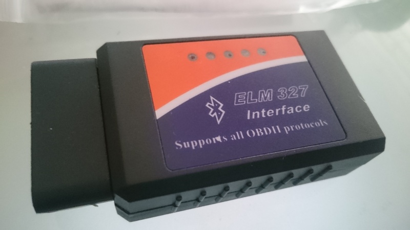

les leds de ton ELM s'allument?
Re: [Keyser] wrx7 auvergnate
Message non lupar Keyser » Sam 21 Nov 2015 13:48
Oui quand je le branche la led sallume bien en rouge , puis connexion impec au bluethoof sur mon tel puis des que je vais sur une appli , je clic connexion et il recherche les protocoles et cherche...cherche en les affichants mais il ne veux pas se connecter mais les autres leds du boitiers clignotes bien pourtant ?!

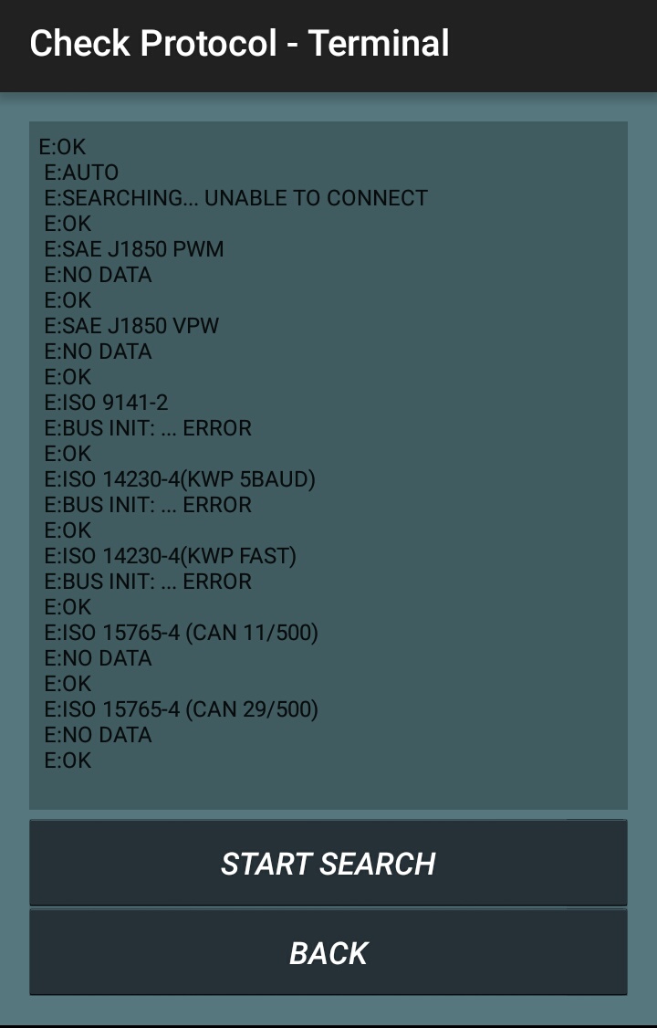

Ça te dis quoi dans les statuts du boitier elm sous torque
Re: [Keyser] problème wrx février 2001 avec elm327
Message non lupar Keyser » Sam 21 Nov 2015 21:04
Bin le problème, rien, vu qui recherche les protocoles pour pouvoir se connecter à torque... il cherche... Les affiches...cherche..... Etc etc... Et écu not foud :rougefaché:
Toutes les applications écu pas trouver........
C fou sa!!!
Le boîtier lui est bien connecté au Bluetooth lui!

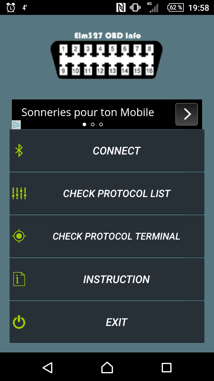

J'ai téléchargé chek elm327 et je clic sur connect et le boîtier est bien relié en Bluetooth
Sa me donne sa quand je clic chek protocole :
Message non lupar Mric » Sam 21 Nov 2015 21:55
Tu l'as eu ou ton elm?
Ça vient peut être de lui qui supporte pas le protocole subaru
J'ai lu que certains modèles merdaient

J'ai pris sur la bay en France livré sous 24h 8|
J'ai bien regardé sur son site, pour la compatibilité avec mon véhicule, vu que je n'arrivé pas à me connecter aux appli, avant de le contacter pour lui demandé un boîtier paramétré pour mon écu... Car je pense comme vous Mric et tiëstosub, je pense qu'il n'est pas paramétré d'origine pour se connecter à mon écu.
Je lui ai envoyé un mail vendredi et le vendeur a répondu dans la foulée en me demandant sur quel véhicule année modèle essence diesel etc , le boîtier ne se connecter pas aux applications
Je lui ai bien spécifié que son boîtier fonctionné car il se connecte bien à mon Bluetooth et ai reconnu sous l'application chek elm327 mais que impossible à connecté sur toutes les autres applis.
J'attends une réponse demain car ce week-end le magasin était fermé.
Je lui ai renvoyé un mail tout à l'heure pour lui demandé comment procéder pour un éventuel échange pour un boîtier bien programmé pour mon écu Subaru impreza wrx 2.0L turbo essence de 2001!
