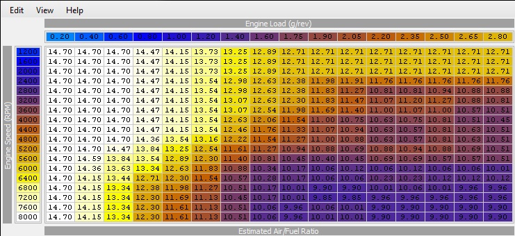

Message non lupar Grego0802 » Dim 23 Mar 2014 15:25
J ai la carto Wrx sti ppp Nico , si tu la veux , je te l envoi
De mémoire dans cette carto en phase de spool sa descent jusqu'à 9,5 d afr et sa remonte jusqu'à 11,2
Re: blp60 en wrx UK RE passage au banc page 9
Message non lupar sti04 » Dim 23 Mar 2014 15:46
pourquoi pas !
9.5 ça fait riche, maintenant, pas sur que ça corresponde à la réalité :-/
Message non lupar Grego0802 » Dim 23 Mar 2014 16:17
On est d accord , c est écrit 9,5 mais je pense pas non plus que l on y est

Tiens Nico, la table d'AFR d'une WRX7 PPP :
