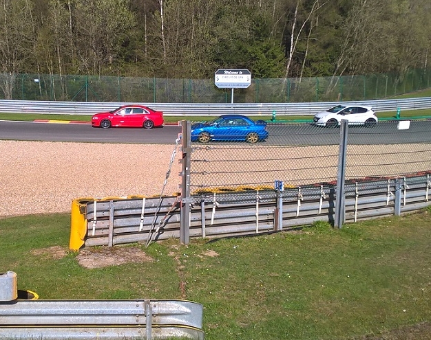

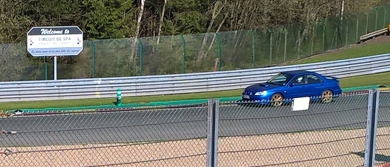

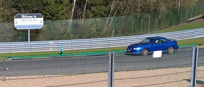

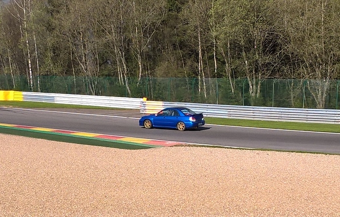

Message non lupar cossub » Mer 12 Avr 2017 16:39
Merci pour la vidéo
Tu avais deux supporters :D (au dessus du raidillon
les photos ont été prise avec mon gsm désolé

Message non lupar capitaine calamar » Mer 12 Avr 2017 17:34
Tu ne les a pas en plus grand??? trop fort, vous étiez ou???? pourquoi vous n’êtes pas venus me voir!
excellent de se voir en action!!! merci bien!
