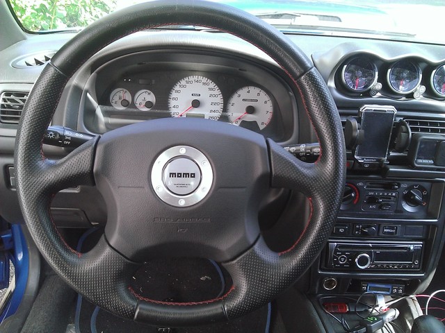

Et voilà un volant tout beau de STI 7 :ghee:
Pas de soucis pour le remplacement, juste les connecteurs de klaxon qui sont un peu différents mais en forçant un peu ça passe.

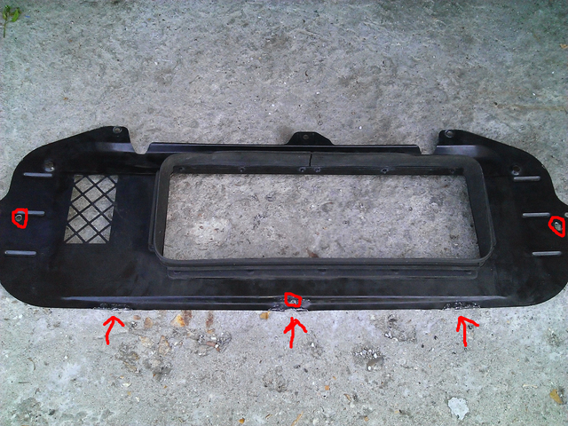

Bon dimanche matin j'ai enfin pris un peu de temps pour modifier mon splitter de WRX 8 :
Comme je n'ai trouvé nulle part un tuto de cette modif je vais en faire un petit vite fait .
Déjà on pose le splitter sur l'échangeur pour voir où tombent les points de fixation et si il y a des éléments à plier ou couper;

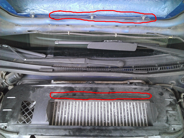

En fermant doucement le capot on s’aperçoit que le "déflecteur" bute contre les vis arrières de fixation de l'écope ainsi que sur la découpe arrière du trou sur le capot.

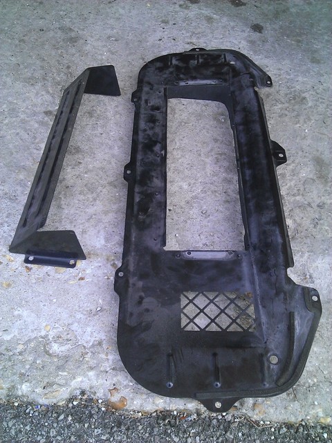

Donc on va le virer pour le moment :
Pour ce faire, on découpe le déflecteur à sa base et sur sa longueur ( à la meuleuse ça va bien ) , on perce les points de soudures ( 2 de chaque coté ) et avec un petit tournevis on fait levier pour le décoller :
Voilà ce que ça donne :

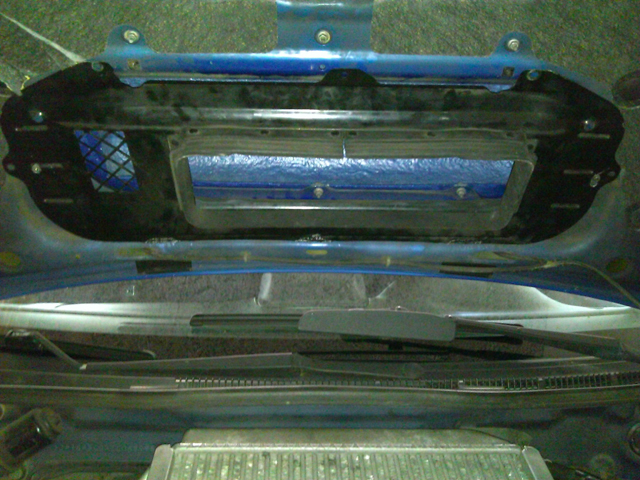

Ensuite on repositionne le splitter sur l'échangeur, on mets les vis qui tombent à peu près au niveaux du splitter et on marque leurs têtes avec de la pâte à joint ou de la graisse et on ferme doucement le capot pour marquer le splitter.
et on perce au niveau des marques de pâte et on plie les zones gênantes voilà ce que ça donne :
Et la y'a plus qu'à fixer et fignoler pour que le spliiter tombe pile poile en face du tmic à chaque ouverture et fermeture de capot.
Voilà c'est en place, vu de dessous :
Vu de dessus :
Il reste plus que le déflecteur à positionner et la je me tâte :
- Soit je ne le met pas et laisse comme ça,
- Soit je le positionne en buté au fond et dans ce cas je me demande que devient (comment circule) l'air qui passe au fond de l'écope (entre le déflecteur et le fond de l'écope)
- Soit je l'avance un peu de façon à laisser un petit espace afin que l'air coincé entre le déflecteur et le fond de l'écope puisse retourner vers l'échangeur.
? ? ? ? ? ? Il me faudrais une salle de soufflerie pour voir le comportement de l'air dans l'écope :mrgreen:
Si quelqu'un a des suggestions je suis tout ouïe ! (je m'y remets le weekend prochain)

Message non lupar Manu 1er » Lun 15 Juil 2013 23:05
Moi je vois bien la solution de l'avancé suffisamment afin de laissé une fenêtre pour laisser l'air sortir :ange:
En tout cas, très bonne modif, et merci pour le tuto :merci:
