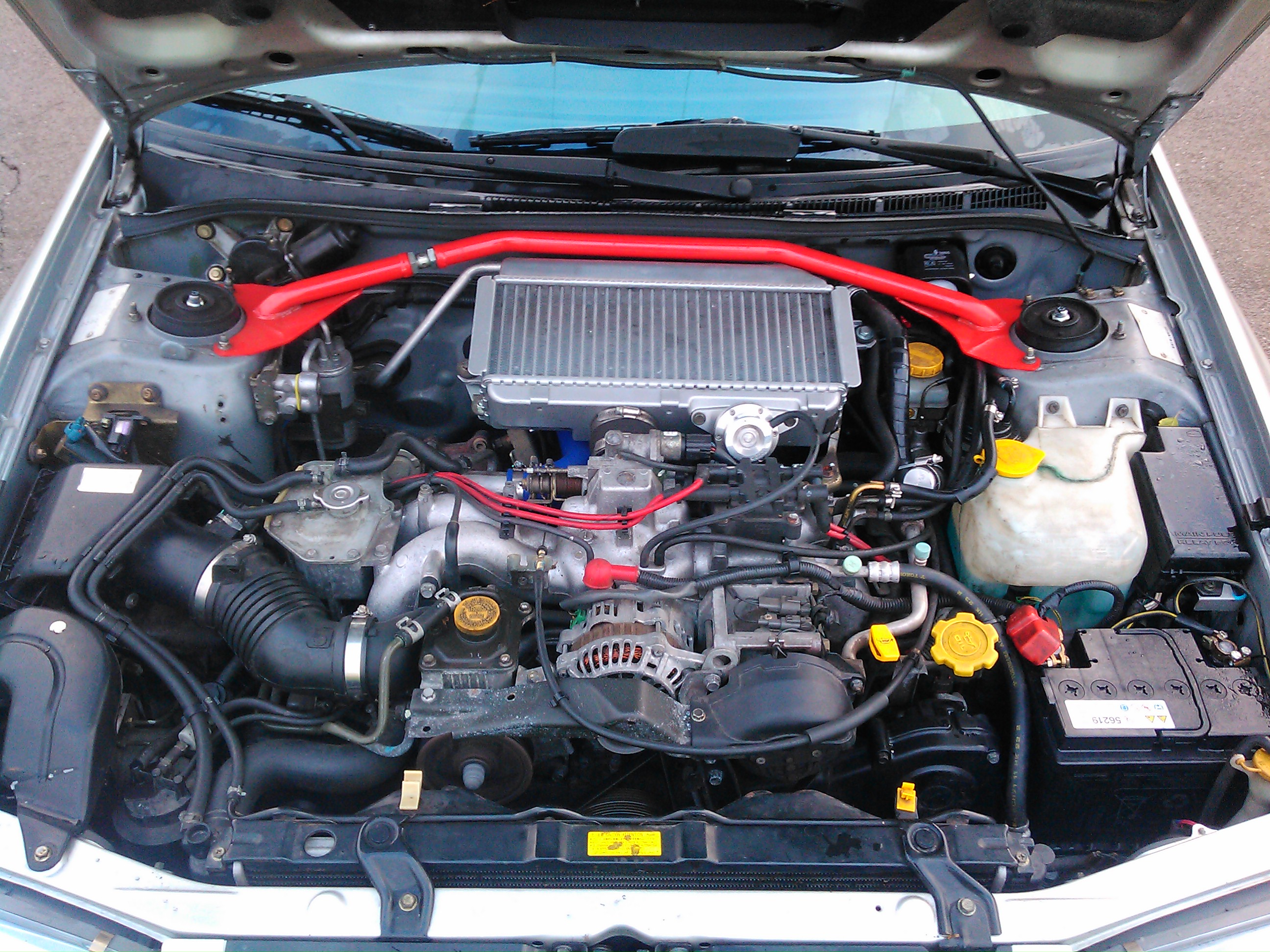

Message non lupar djamgt » Sam 9 Aoû 2014 15:30
Pour terminer ce poste, quelques photos de ma gt, juste avant la vente...au revoir ma belle. ;-)
Image[/url]Image[/URL]
Par contre, la "full size" n'est toujours pas dispo sur imageshack...
