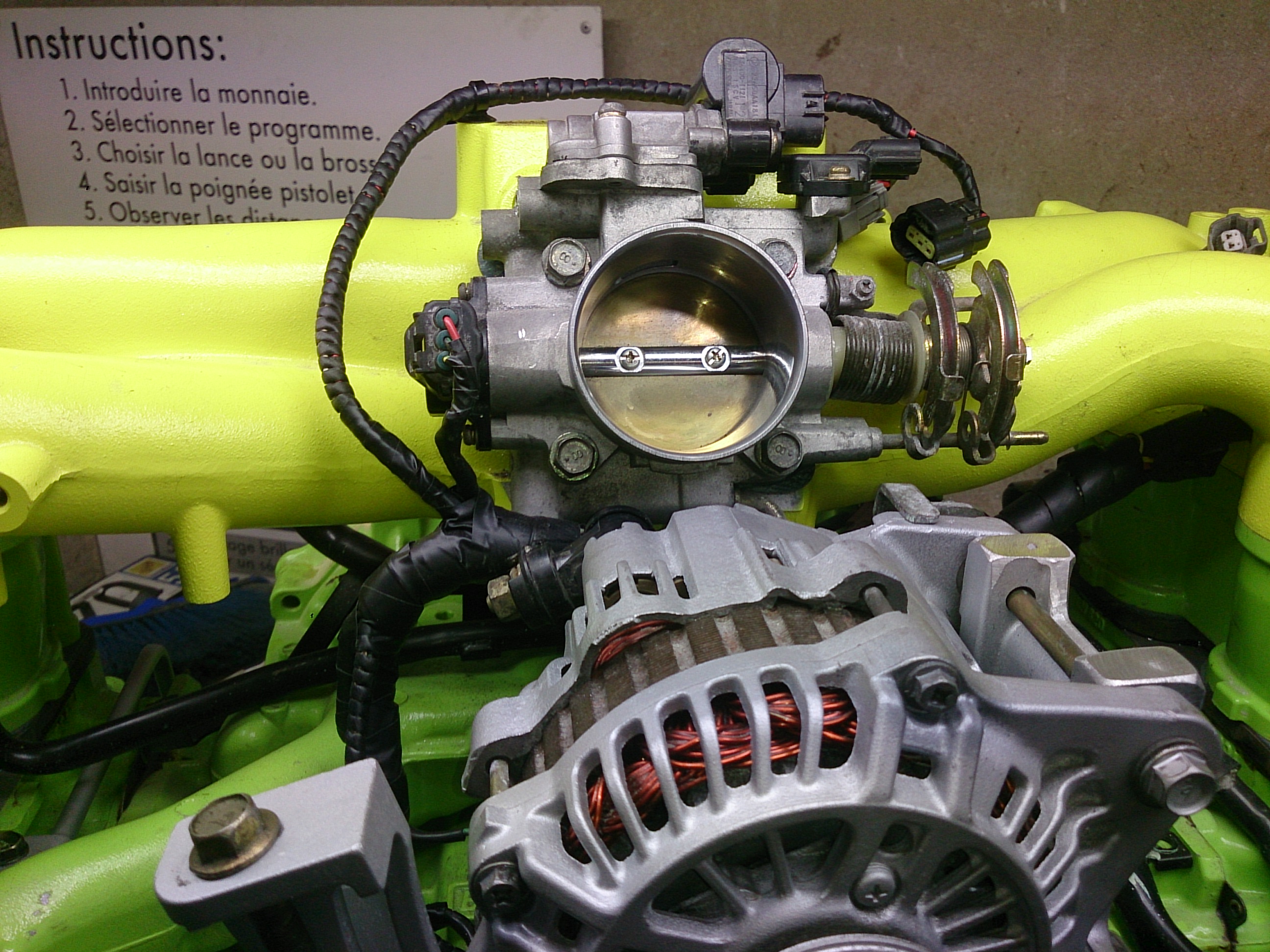

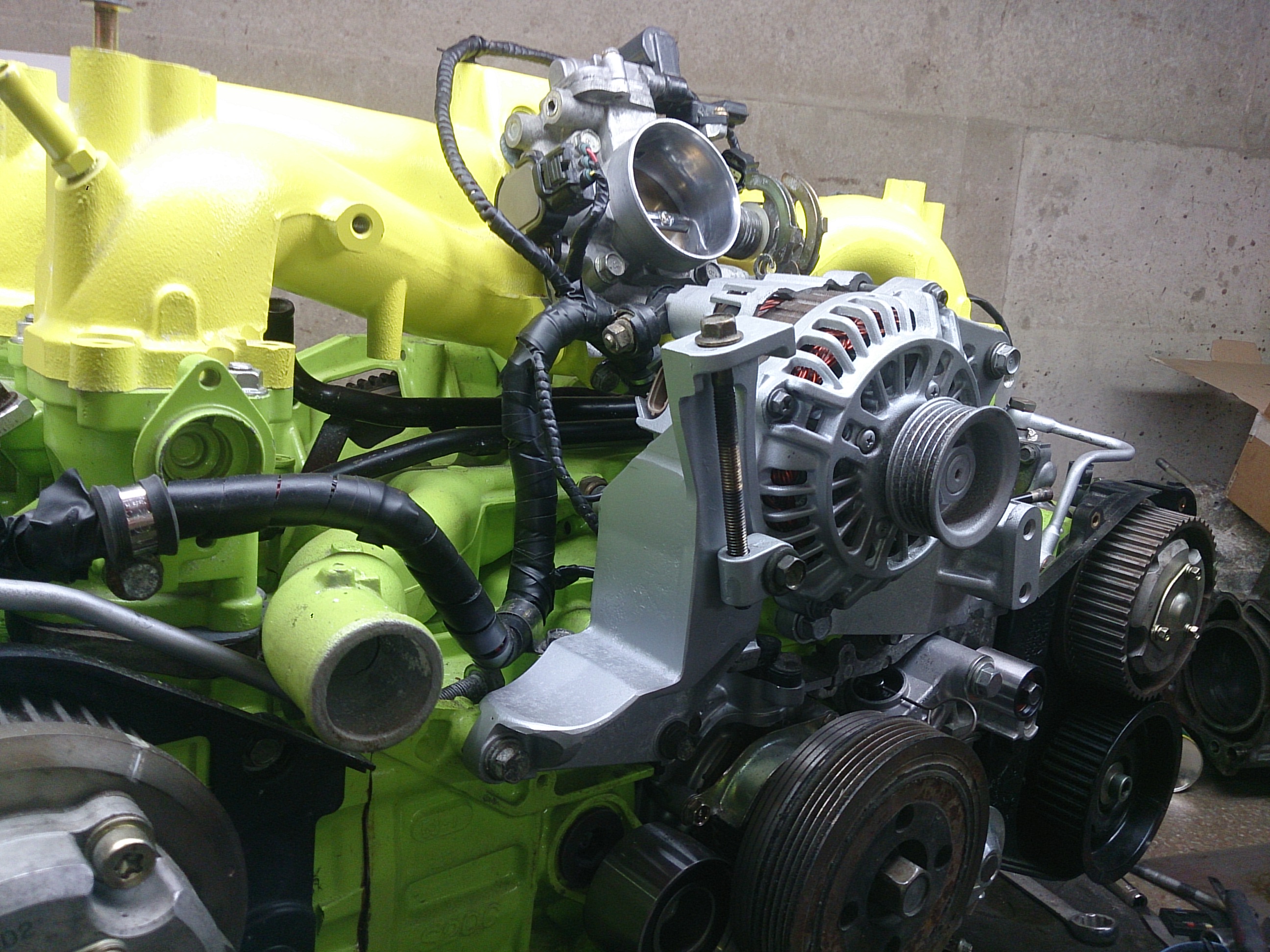

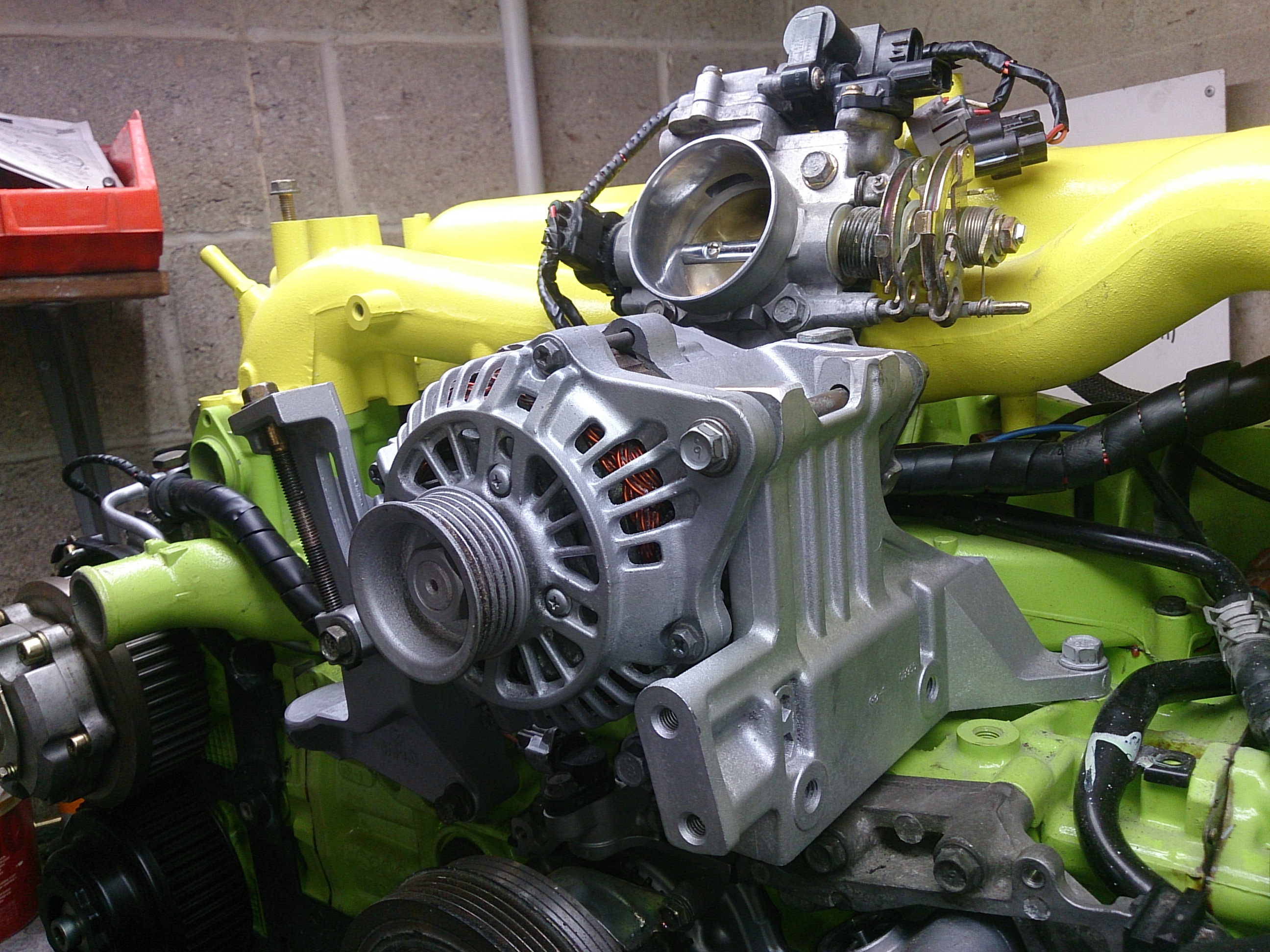

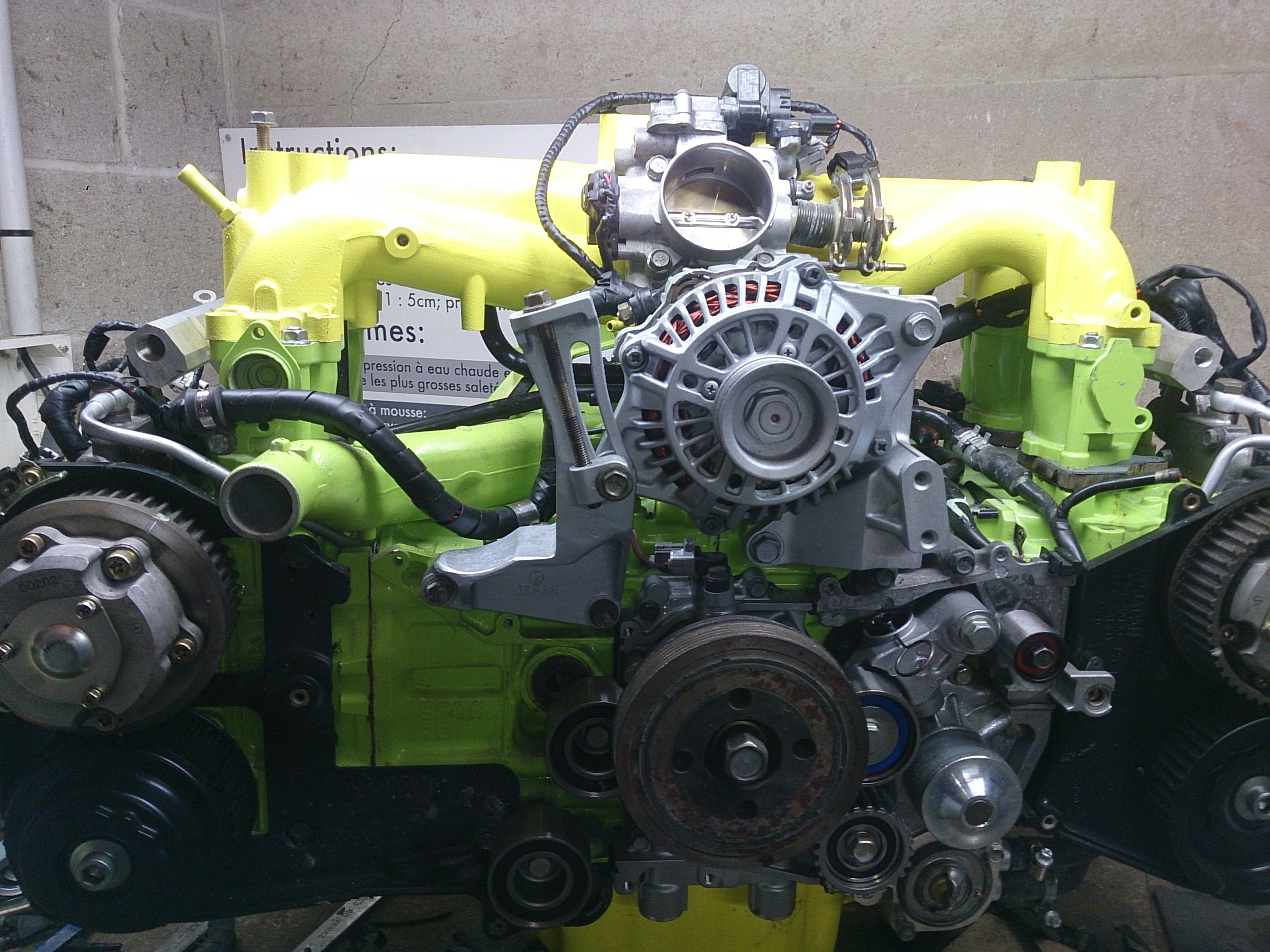

Modif du support d alternateur, vous comprendrez pourquoi je l ai laissé à sa place d origine, normalement sa doit être bon comme ça

Qu'est ce qu'il y a comme modif au juste :gene:
Re: Gimkhana pro drive
Message non lupar Grego0802 » Jeu 6 Fév 2014 12:06
Il manquerait pas lesupport de DA et quelque bout sur le suppoet d alternateur ?

Grego0802 a écrit:Il manquerait pas lesupport de DA et quelque bout sur le suppoet d alternateur ?
Si exact, ça ma paru logique vu que tu passes en pompe électrique, du coup ça ne m'a pas choqué :mrgreen:

Ça laissera pas beaucoup de débattement pour tendre la courroie ?
