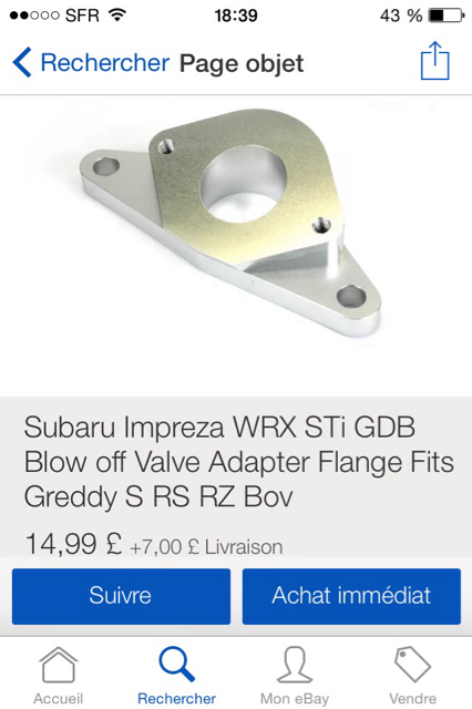

Message non lupar fanfan_01 » Mar 30 Sep 2014 18:41
Dite je suis entrain de penser un truc , une flange un peu rehausser vers le haut ca pourrer passez? Style comme ca
Message non lupar Daigoroh » Mar 30 Sep 2014 18:45
J'ai essayé ce support sur ma HKS,...et ca passe pas ;)
Message non lupar fanfan_01 » Mar 30 Sep 2014 18:52
Ça passe pas ds le sens ca touche avec bobine ou capot moteur?

Message non lupar Daigoroh » Mar 30 Sep 2014 19:12
fanfan_01 a écrit:Ça passe pas ds le sens ca touche avec bobine ou capot moteur?
Tu as fait comment du coup pat?
Ca ne passe pas a cause de la bobine ;)
Romu m'avais encore envoyé un autre support, et la non plus ca ne passe pas :rouge:
J'ai utilisé ca,....mais c'est pas ce qui me plais le plus :/
Message non lupar fanfan_01 » Mar 30 Sep 2014 19:34
Oui aussi je peux faire comme ca en attendant de trouver une autre solution :/La durite c'est combien niveau diamètre ?

Pour la durite c'est bon c'est du 35mm , chez redox il y a , parcontre en longueur elle fait 76mm pour 4euro ça fait juste non? Sinon au mètre poue 29euro
Message non lupar Daigoroh » Mar 30 Sep 2014 20:11
Je viens de retourner voir sur mon compte Redox.
C'est bien en 35 mm et 76mm de long ;)
Message non lupar fanfan_01 » Mar 30 Sep 2014 20:13
Ha yes donc c'est un manchon , merci c'est nikel ;)
Message non lupar Manu 1er » Mar 30 Sep 2014 20:37
Mouais enfin autant déplacer la bobine il y a rien de compliqué, et un bout de plat en alu coute moins chère qu'une bride coudé :0
