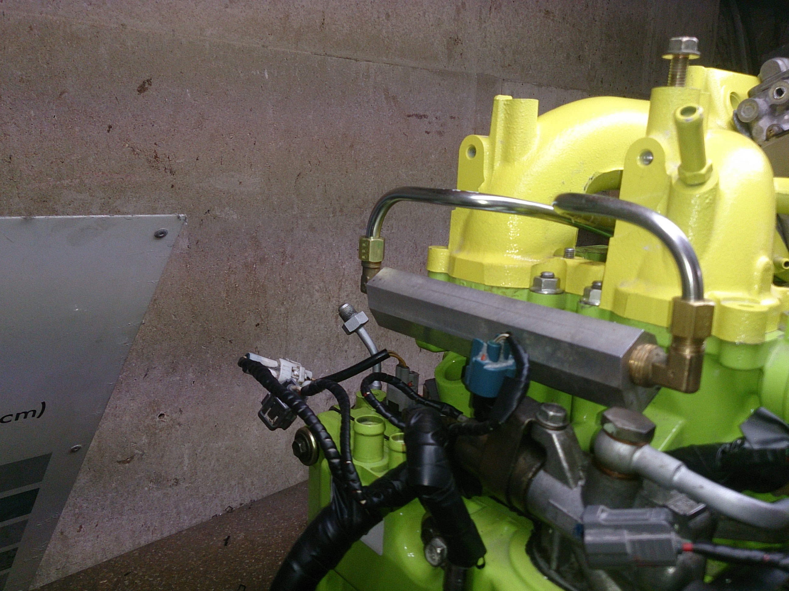

Message non lupar Grego0802 » Sam 8 Fév 2014 20:03

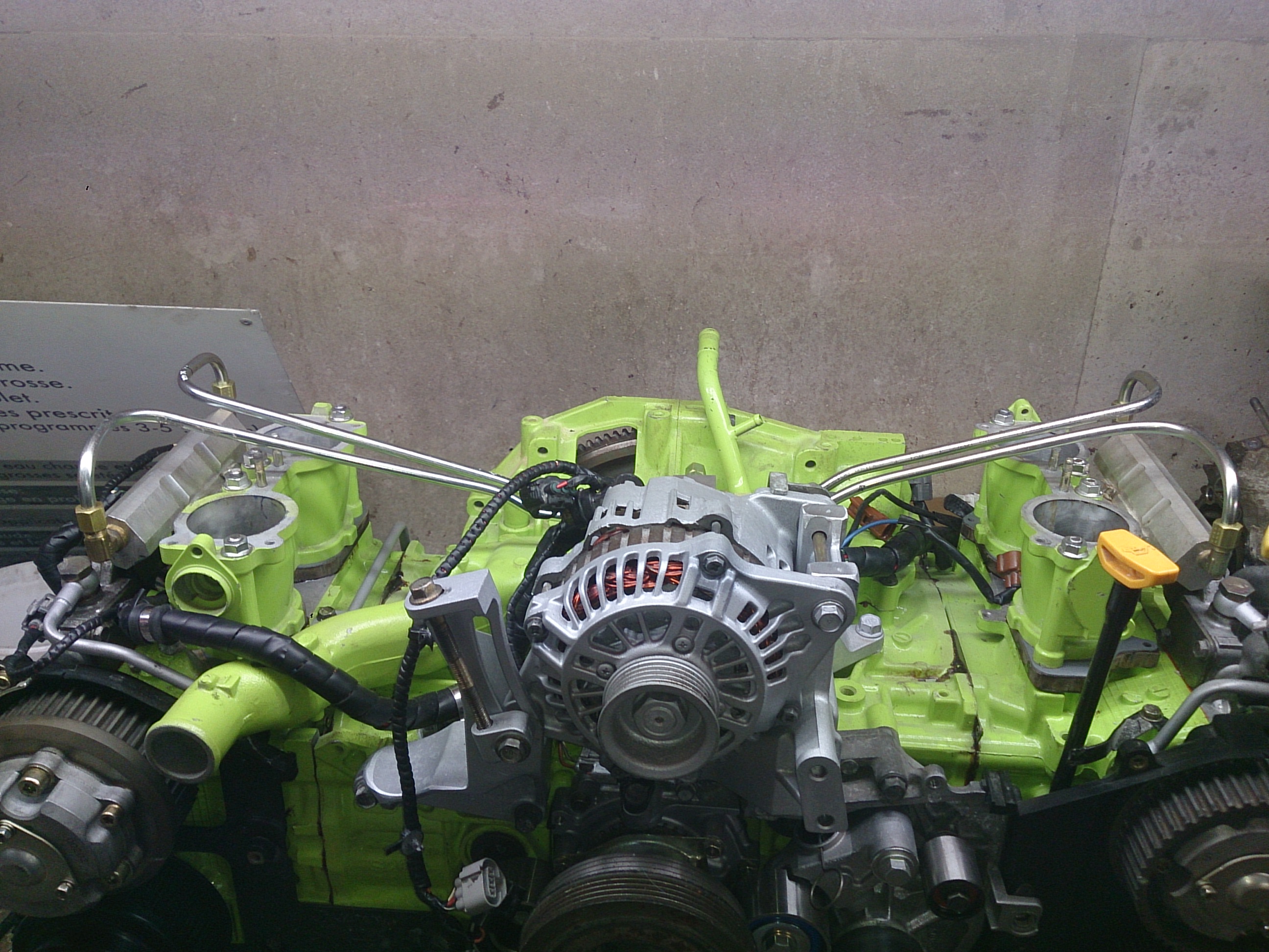

Pour trouver plus parallèles ça va être dure :mrgreen:

La vache 8| Ca c'est du sur mesure :coeur:
Vraiment du beau boulot :super:

comme c est beau :coeur:
a la cintrette bien sur non ?

Oui j ai tout fais à la cintreuse mais de 10 ,j avais pas de 8 :cote:

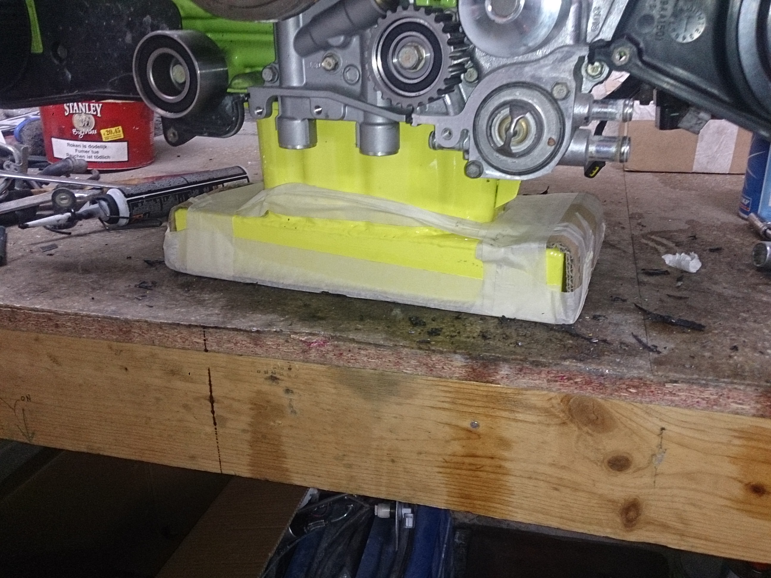

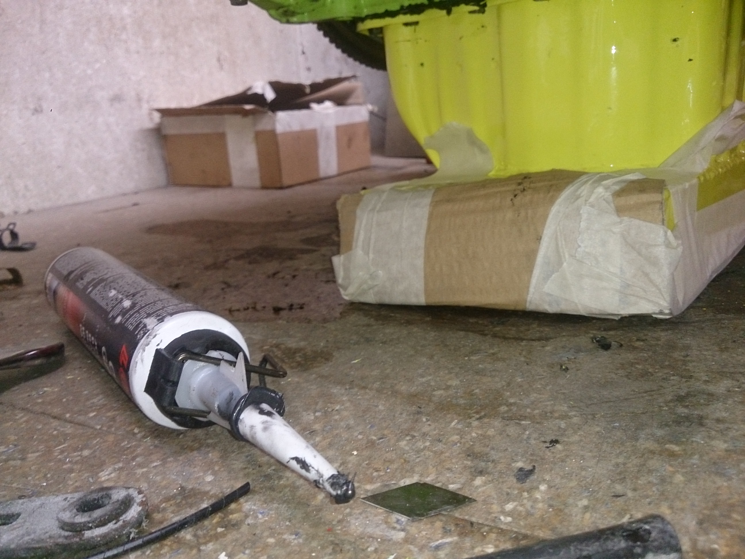

Message non lupar Grego0802 » Sam 8 Fév 2014 21:53
J avais pas mis de photo du carter monter

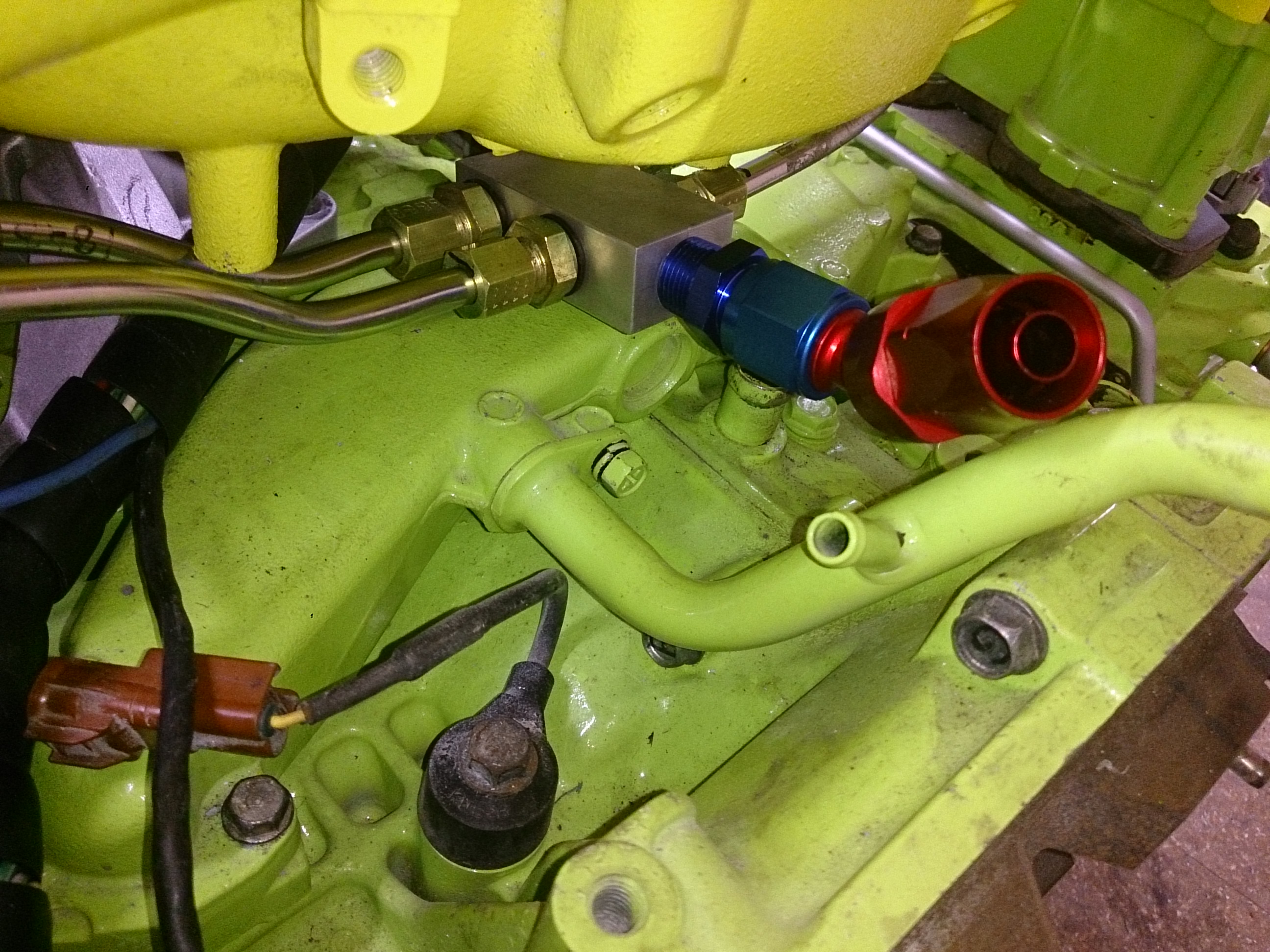

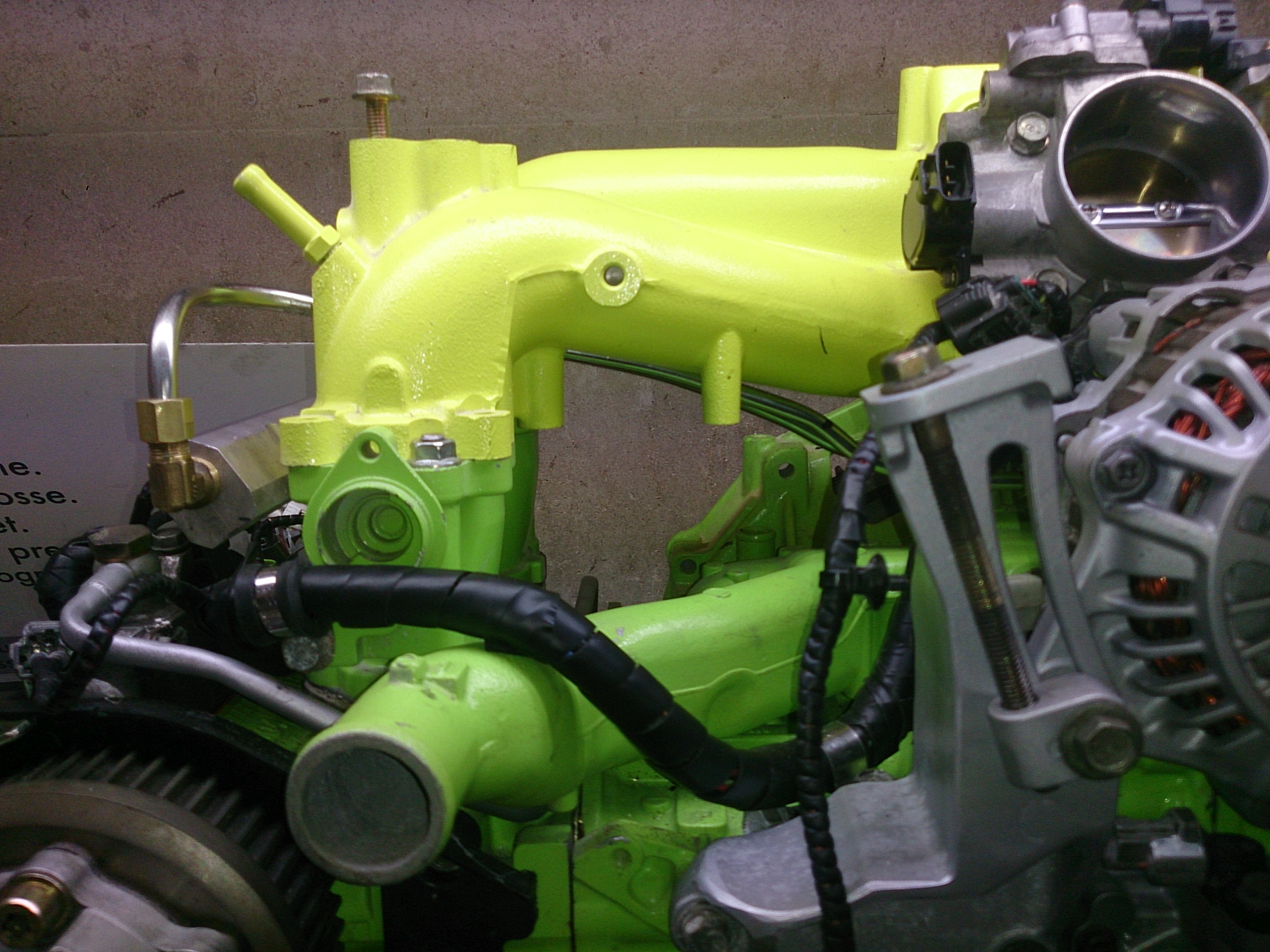

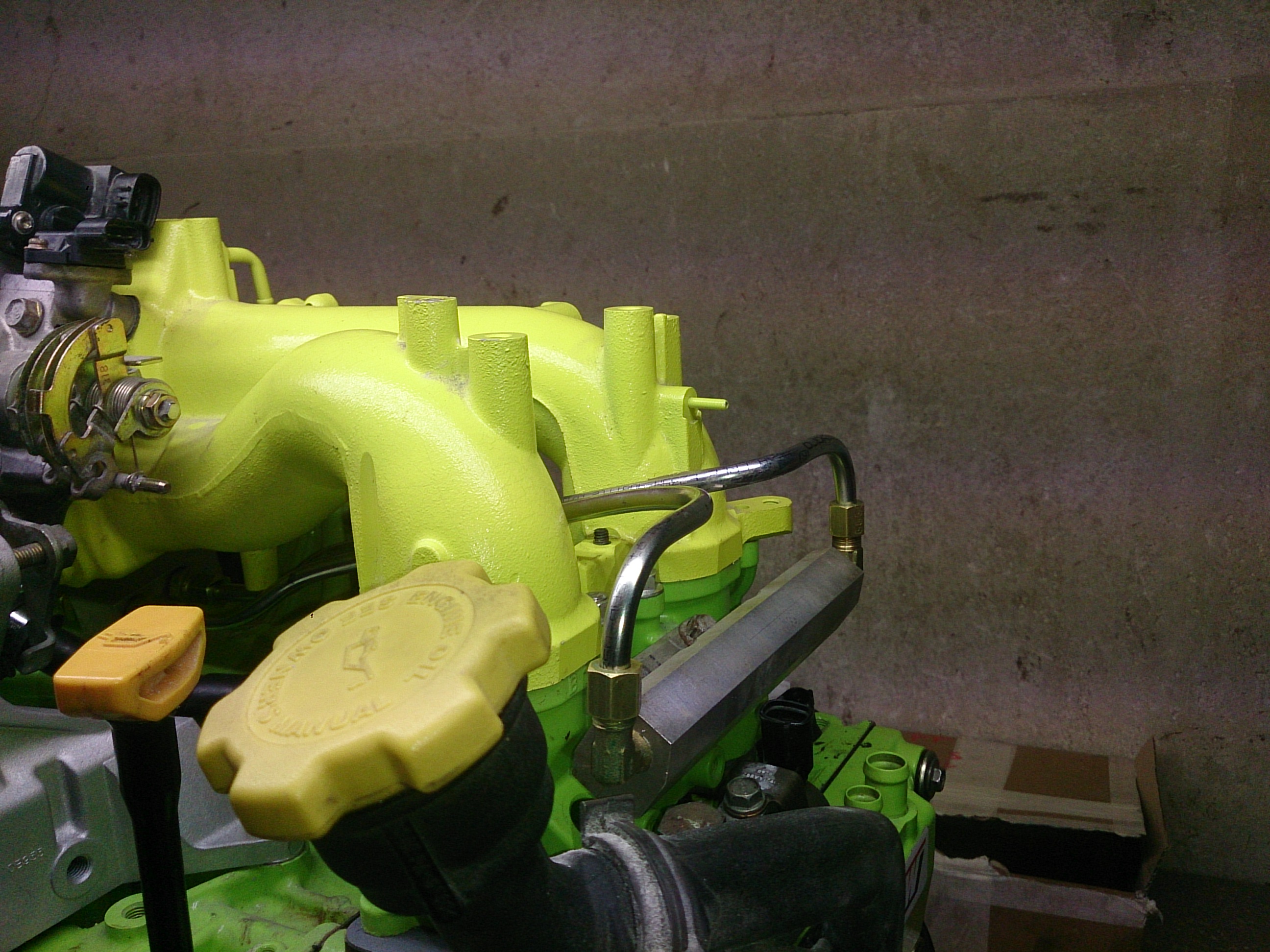

Putain tu fais chier, c'était mon prochain montage, les rails rigides!!!! :gene: Tu as pris quoi, à olive ou évasé à la machine? Quelle matière les tubes? (j'ai la cintreuse 6/8/10/12, mouahahahahahaha!!! :mrgreen: )
PS : ton retour se fait comment?

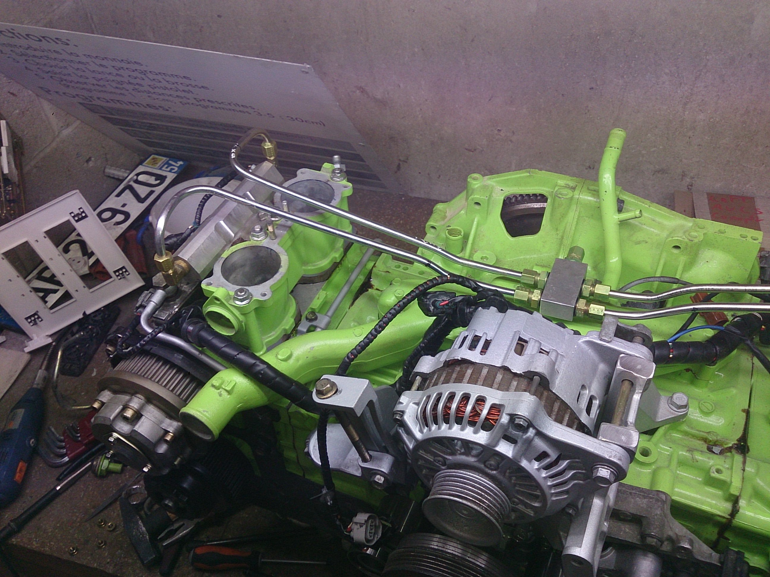

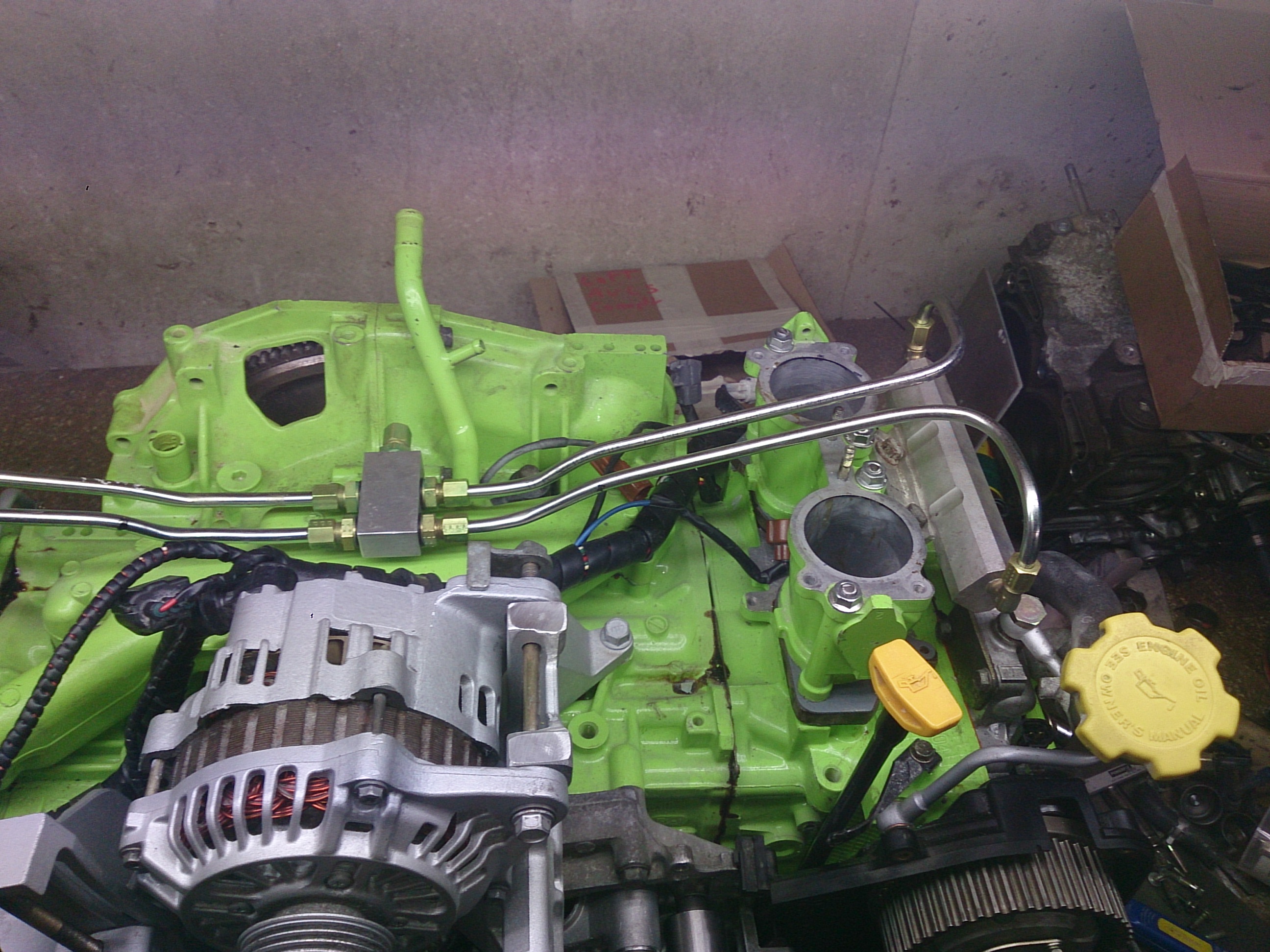

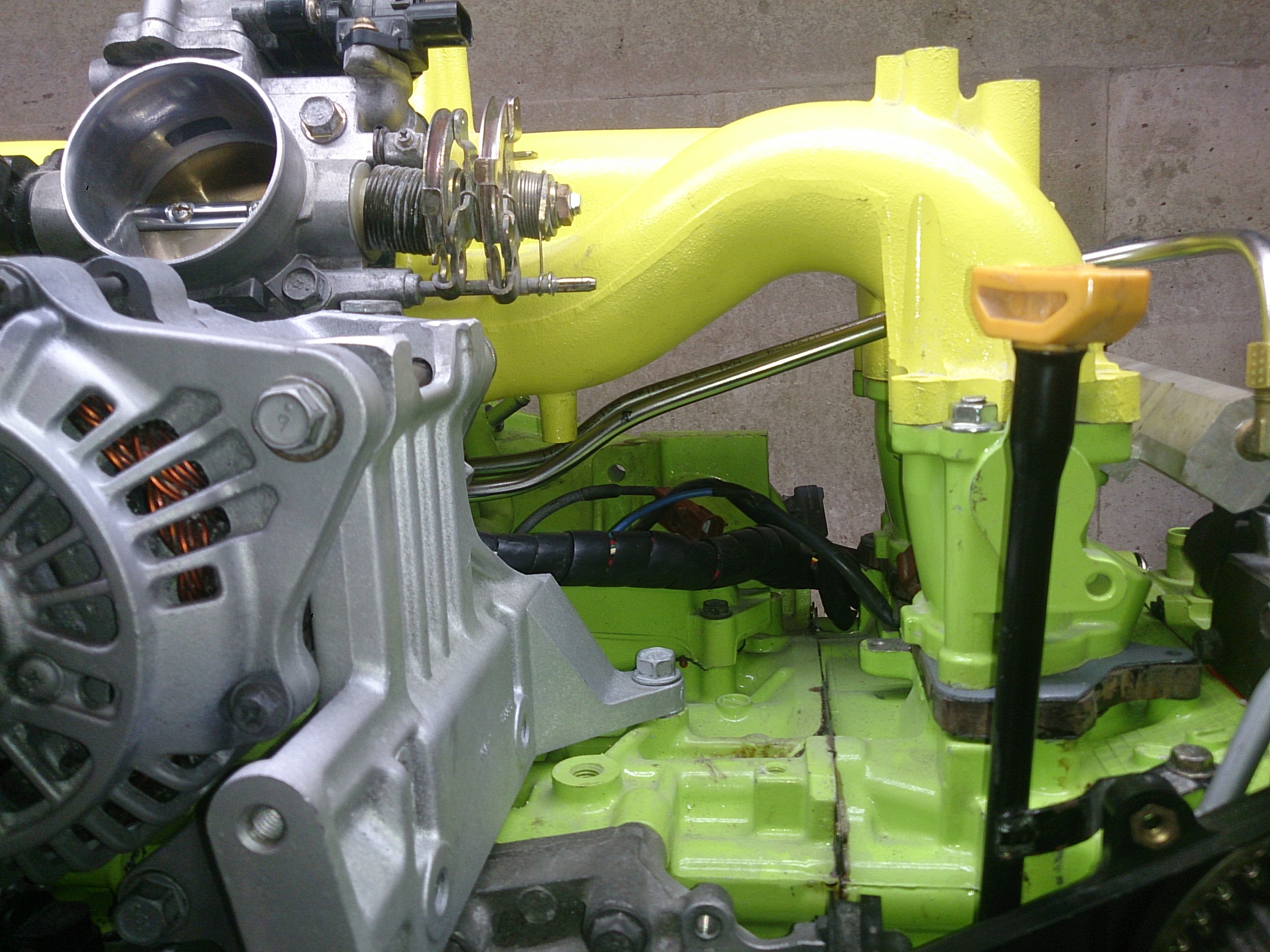

Je me suis fait chier à tout cintrer pil poil, mais sa fait propre et fonctionnel, c est le principal, le retour ce fera directement au régulateur aeromotive, il n y a plus de retour sur les rails, je pense que des tuyaux en 6/8 mm c est assez pour alimenter les 2000 cc
J ai pris du raccord cuivre, olive cuivre et tuyau acier brillant en 6/8 mm et les rails et répartiteur en home made

Message non lupar lionos » Dim 9 Fév 2014 01:01
Pfiou c'est superbe :super:
Les raccords c'est des raccords type durite de freins, non ?
Le carter ça fait bizarre quand même :0

Non ce sont des raccords à olive sertie, type Legris, ou autre :super:
C'est aussi ce que je pensais faire, les durites rigides c'est plus propre, et normalement sans soucis ...

Oui c est bien sa du legris ,il me semble, on montait sa sur nos chauffeusse à induction 1200 kw, sa bouge jamais quand c est bien monté
Pour le carter sa fait soucoupe volante mais c est la meilleur solution pour ne pas degeauger avec les G latéraux

Ohhh ben ça je te fais confiance là dessus pour l'efficacité du carter :super:
Ok pour les raccords, je pensais que c'est ce qu'est utilisé pour refaire les circuit de freins avec tuyau cuivre et raccord à monté sois même.
Car bon si ça tient la pression de frein, ça tient large la pression d'essence :gene:

Question bête : des tubes alu, ça marcherait pareil? Je vais chercher pour ces raccords quand j'aurai 10 minutes.

Wattman a écrit:Question bête : des tubes alu, ça marcherait pareil? Je vais chercher pour ces raccords quand j'aurai 10 minutes.
J'ai entendu dire que l'éthanol rongerait l'alu .... info ou intox?
Grego0802 a écrit:Pour le carter sa fait soucoupe volante mais c est la meilleur solution pour ne pas degeauger avec les G latéraux
Il va se retrouver plus bas non? Tu n'as pas peur qu'il touche lors de fortes compressions?

J ai pas monter d alu pour 2 raisons
-Je soupçonne qu il n encaisse pas les 5 bars que je vais lui coller
- Monter avec des raccords olive, le sertissage lâche vite et le n est pas terrible à cause du peut d épaisseur
Le carter d huile à la même hauteur que celui d origine :mrgreen:
