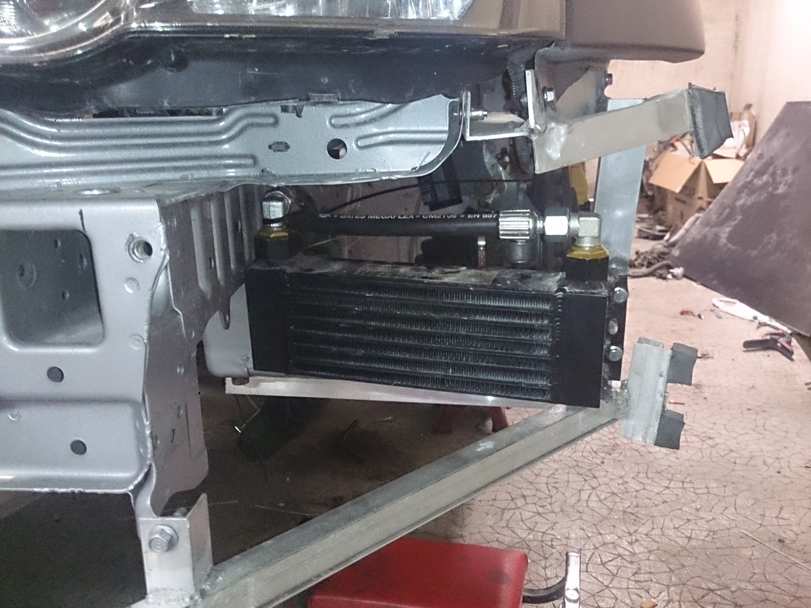

Message non lupar a-team73 » Mer 12 Fév 2014 15:51
moi je les faits sur d'autre voiture que Subaru . j'ai fait ça sur une Lancia Delta Hf Intégrale et on gagne quasiment de 10°sur la temp d'huile et la température d'eau est toujours correct. Avant avec le radia d'huile on était a 105-110° d'huile et maintenant en circuit on es a 95-98°.
on a gagné de la temp d'huile qui est beaucoup plus stable et en pleine arsouille ne monte pas trop haut et reguler par ton radia d'eau. Faut bien dimensionner radia d'eau, cela va pas poser de problème.
je suis entrain de regarder pour en faire un sur ma sub

Message non lupar Grego0802 » Mer 12 Fév 2014 20:17
J ai une plaque thermostatique qui régule à 85 degrees pour l huile moteur ,pour l.eau vue la bouche d air avec le flux guidé je pense vraiment pas avoir de souci de température d eau, un bon calorstat et Roule

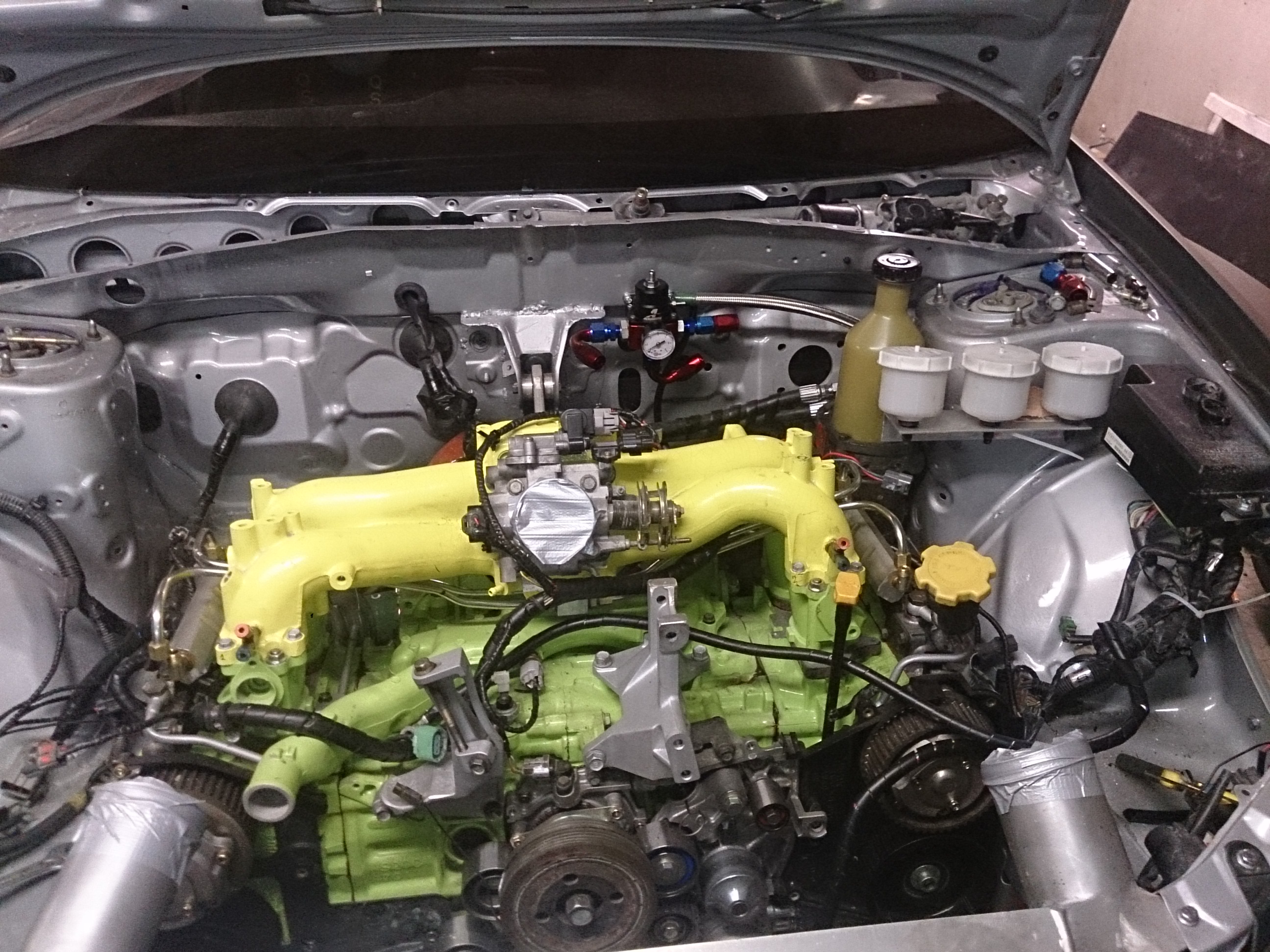

Message non lupar subdriver » Jeu 13 Fév 2014 21:50
Le Vmount passe déjà.... :mrgreen:
Il faut que je m achète une pompe de DA électrique aussi par contre elle sera dans l habitacle il y a déjà trop de poids devant...
Pas trop de gain à mettre le turbo dans cette position, l angle du down est moins fermer avec un simple rotate :cote:
Vivement la suite :super:

Message non lupar Grego0802 » Jeu 13 Fév 2014 22:39
J ai pas voulu la mettre dans l habitacle, pour éviter le bruit et d avoir des fluides hydraulique en cas de crash :gene:

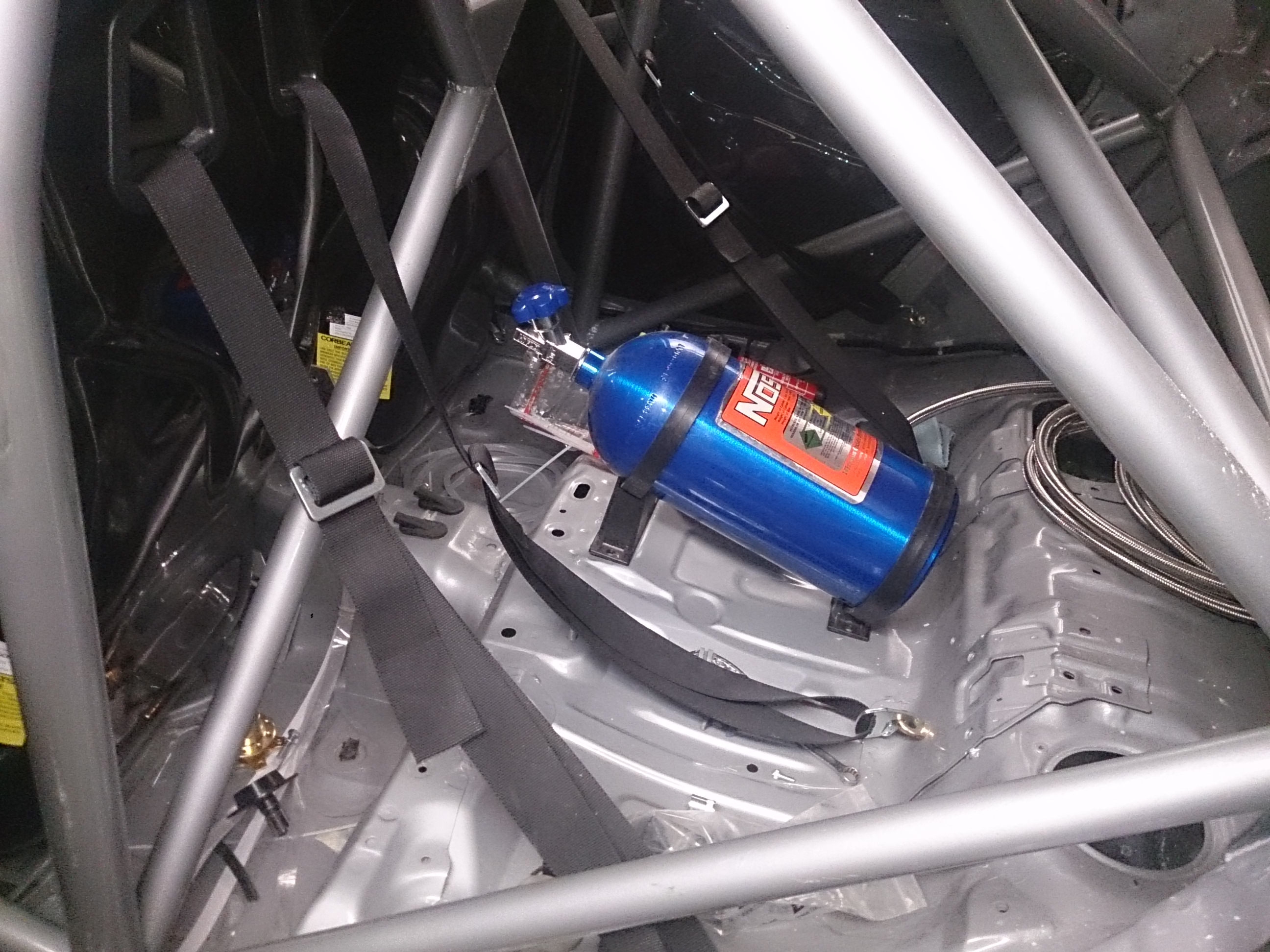

Superbe avancement Grégo ! :)
une des Subaru, ou la Subaru vraiment faite de énormément de choses sur mesure en France :merci:
j'aime :inlove:
Ô grand saint Esprit, merci de nous donner à tous des systèmes NOS avec injecteur par conduit d'admission, des échangeurs de température gros volume, des turbos montés sur roulements et des ressorts de soupapes en titane. Merci ! :)
