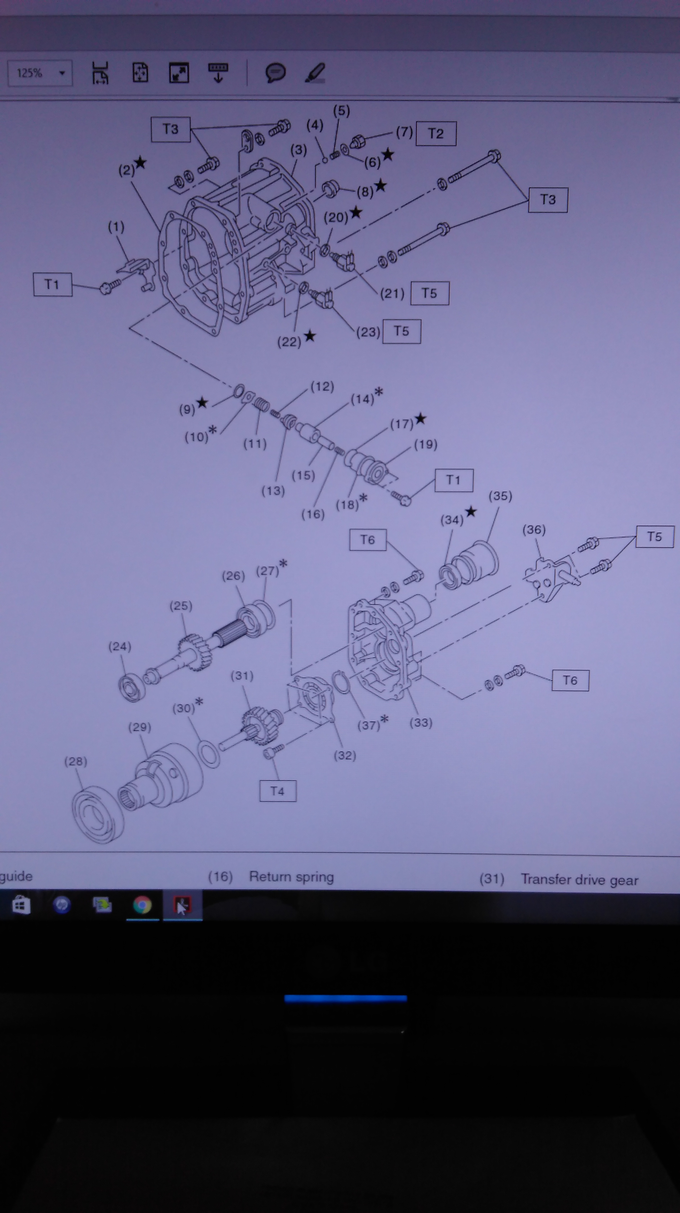

Message non lupar Robertodelasoubarou » Dim 29 Mai 2016 18:28
alors test de pat effectué
voiture avec les 4rm en l'air
la roue avg tourne puis s’arrête et saccade,alors je bloque la roue avd et la roue avg prend le relais,j'ai essayé sur toute les vitesses
dès que je relache,la roue avd met tu temps a repartir,sinon aucun bruit suspect lors du blocage!
je bloque la roue avg ,le droite tourne et si je relache elle repart difficilement mais repart
et toujours ce bruit!!!
donc .....! :gene:
sinon j'ai refait tourner mes roues a la main,si je tourne dans le sens de marche,3 roues tournent sur 4
et dans le sens inverse,seul les 2roues av
si je fait par une roue ar dans n'importe quel sens ,j'ai 3 roue qui tournent
et si je tourne par l'arbre les 4 tournent,dans n'importe quel sens.
la il y a un truc mais quoi !
Voici le schéma.
