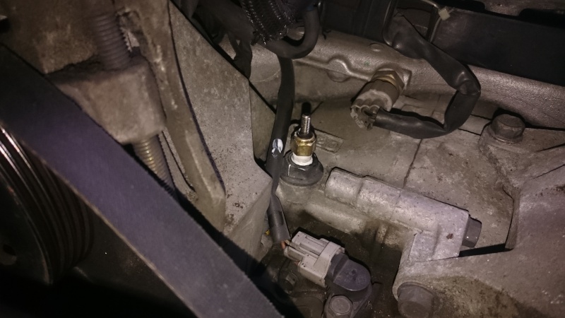

Je voudrais branché ma sonde de température d'huile pas 1/8 à la place de la sonde de témoin de pression d'huile sous l'alternateur , pas besoin d'adaptateur à cette endroit, c'est juste sous le tmic qu'il faut un adaptateur pour mettre une sonde avec pas 1/8 ?

Message non lupar Mric » Sam 9 Jan 2016 09:25
Oui c'est ça ;)

Message non lupar Keyser » Sam 9 Jan 2016 18:54
Bon j'ai été monté cette sonde et 2secondes pour desserrer la sonde de témoin de pression d'huile... J'avais lu que cétait serrer à mort pourtant?!
Le plus "long" à été de faire passer le fil propre :mrgreen:
Par contre impossible de la visser à fond sur l'adaptateur dorige car sa force un peu mais d'après ce que j'avais lu c'est normal avec le pas 1/8.
Sinon on a mis de la loctite spécial anti fuite.
Pour la température d'huile je suis entre 100/110 après une petite bourre (j'en ai profité pour tester les freins du coup et sa va plus que bien) :diable:
Et après avoir rouler 2kilomètres à 90 en 5 avec 14degrés de temps extérieur, sur une grande ligne droite
Je suis vers 95degrés..
Par contre vu ou est placé la sonde, des que le ventilo se met en route l'aiguille monté à 115degrés d'un coup puis redescend normalement des qu'il s'arrête :langue3:

Message non lupar Robertodelasoubarou » Sam 9 Jan 2016 19:19
c'est normal que tu puisses pas la serrer a fond,c'est conique
pour ton mano qui monte a 115,probleme de masse

Message non lupar Mric » Sam 9 Jan 2016 19:27
Le mieux (mais c'est mon avis)
La sonde de température sous le tmic à la place du bouchon
Et la sonde pression sous l'alternateur avec une rallonge de Stefdesign
J'ai ce montage depuis le début ça permet de mettre la sonde de pression ou on veut
