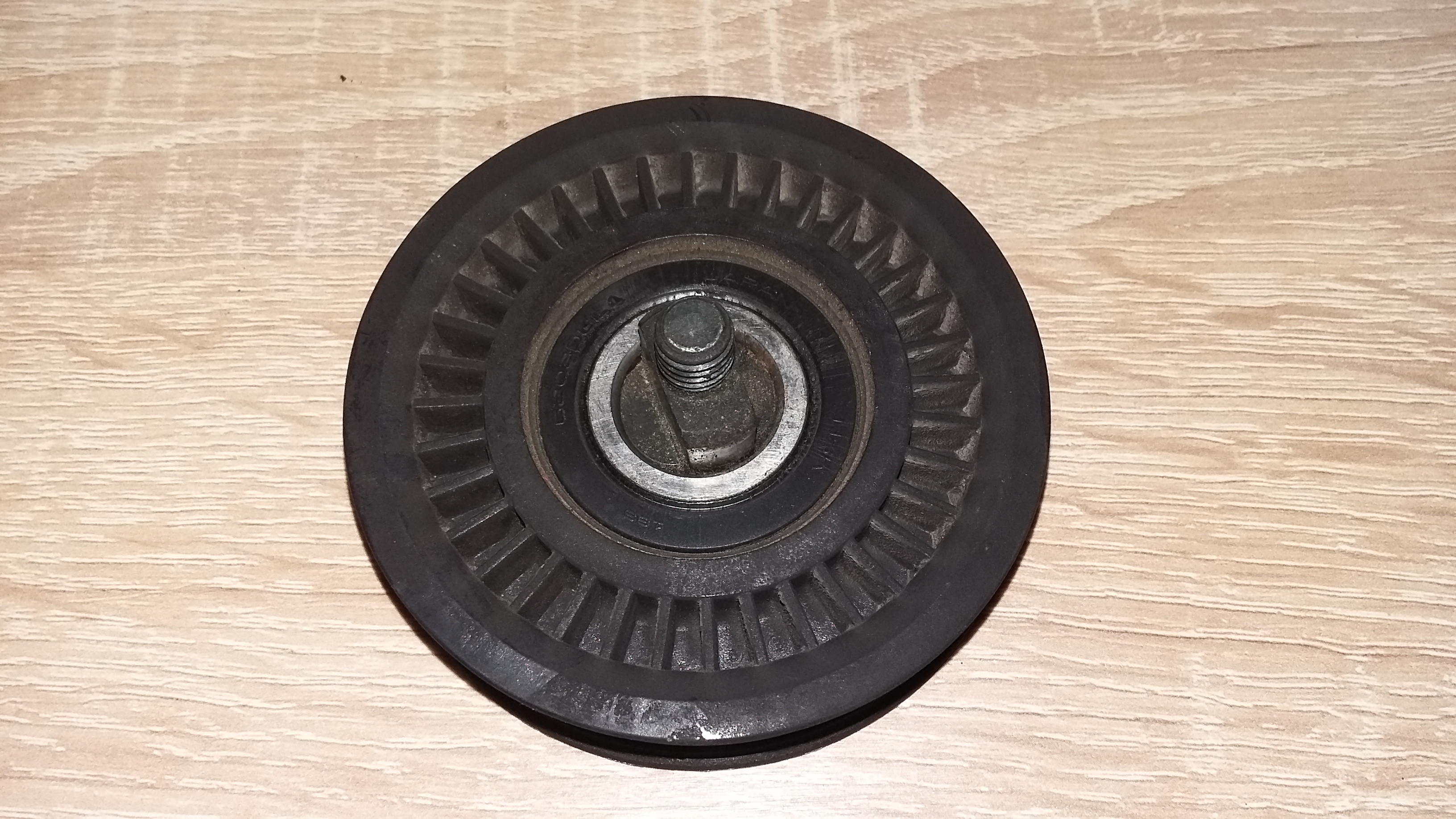

Re: [ subaru420 ] News
Message non lupar subaru420 » Lun 25 Avr 2016 20:50
Hello!
Un peu de news!
J'ai remonté les pneus été, et fait un bon nettoyage de printemps!
Et ensuite petite ballade ce weekend, en rentrant j'entend un sale bruit de grincement dans le compartiment moteur.
Je rentre tranquille, j'écoute, j'ai l'impression et j'espère que ça vient d'un périphérique genre alternateur/compresseur de clim, etc..., et non pas interne au moteur genre galet tendeur de courroie.
Aujourd'hui, je démonte la courroie accesoire qui entraine l'alternateur et la pompe de DA, je démarre: toujours le bruit. Je démonte la deuxième courroie accessoire qui entraine le compresseur de clim, je démarre et la plus de bruit! :)
Recherche de ce qui peux faire du bruit au niveau du compresseur de clim: j'ai trouvé...le roulement du galet tendeur de courroie commence à rendre l'âme...il grince le pauvre! Je vais le remplacer demain et remonter le tout!
A+
