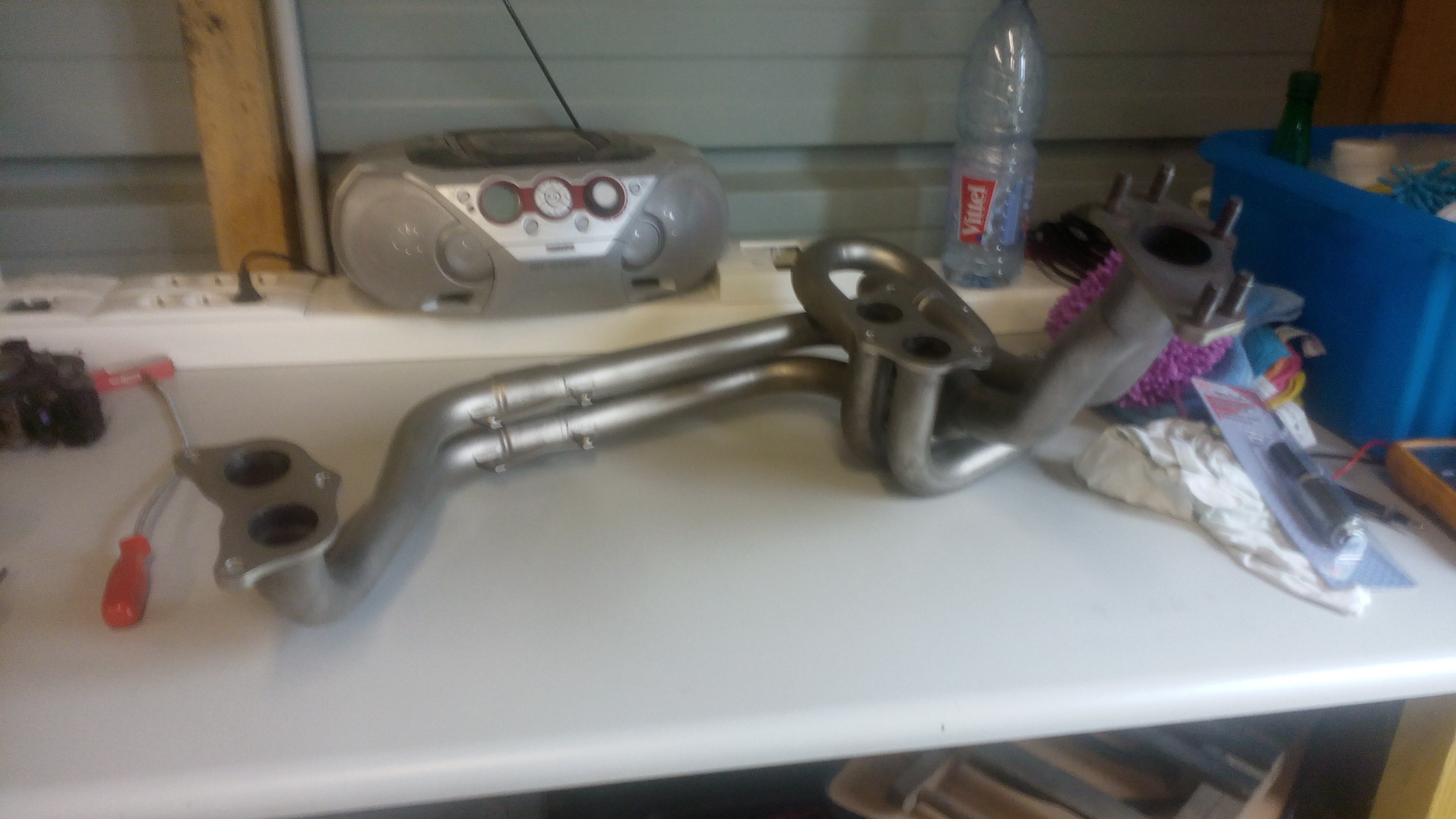

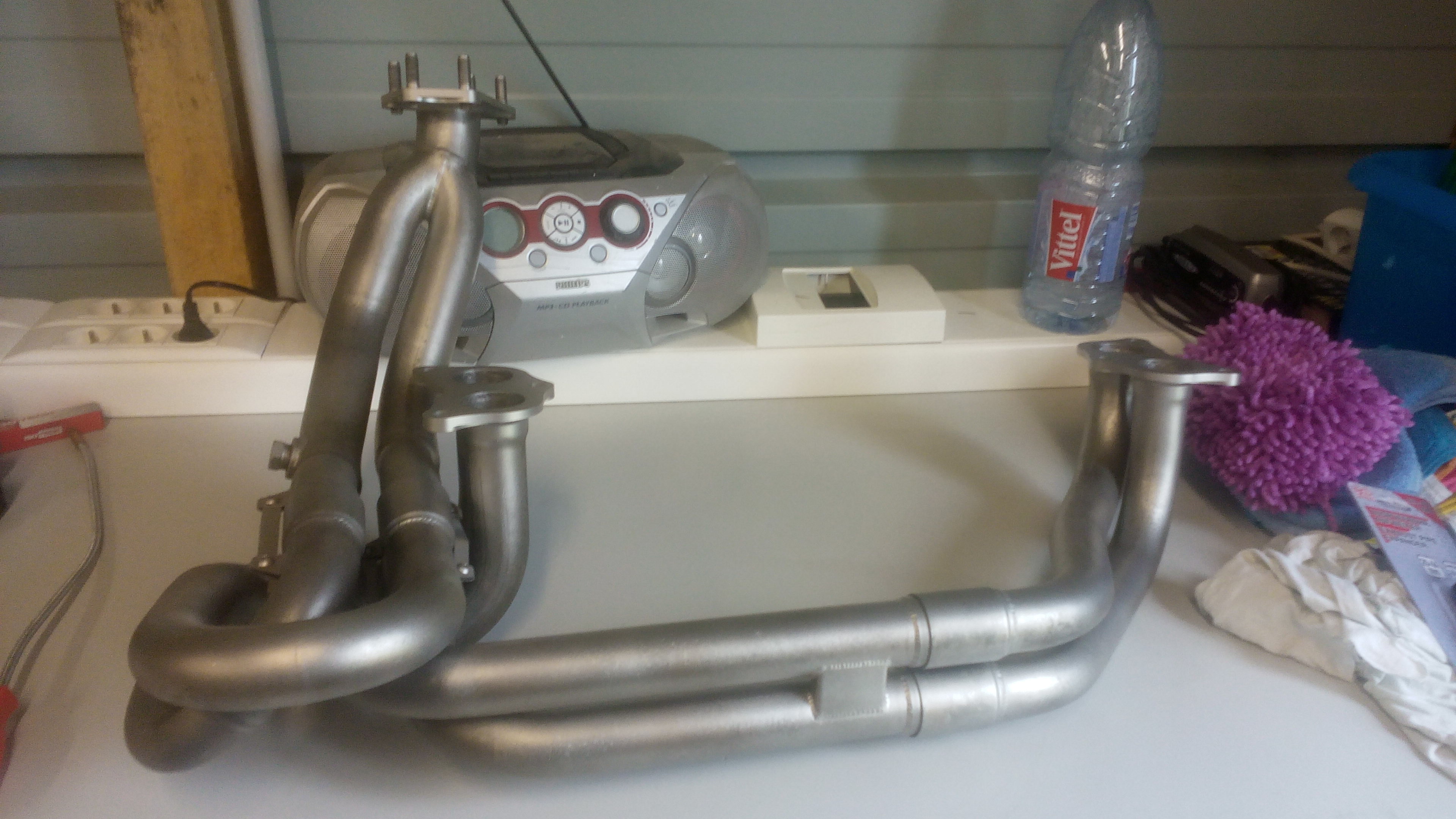

dans la continuité de la recherche du "moins de bruit"
le collecteur equal fraîchement sortie du microbillage
les connaisseurs remarquerons que c'est le design du modèle wrc S5 inversé à droite pour l'encombrement
spéciale dédicace à Pat
lâcher vous les talibans du son du flat :mrgreen:
R-A-B :langue2:

Message non lupar sti04 » Jeu 15 Oct 2015 08:20
Mric a écrit:les connaisseurs remarquerons que c'est le design du modèle wrc S5 inversé à droite pour l'encombrement
R-A-B :langue2:
l'équal est le meilleur collecteur qui soit, longueur et volume égaux, les cylindres sont parfaitement équilibrés, celui d'origine est anti-mécanique, pas pour rien que chez les Japs il n'existe plus depuis 2003 ....

Message non lupar Mric » Jeu 15 Oct 2015 09:22
pour info entrée turbo en 44, je l'ai mis en pièces déjà pour enlevé le restant de bille de verre
et remettre au rond les tubes qui s'étaient déformé un peu avec l'age
ma première idée s'est confirmé c'est vraiment de la bonne pièce les soudures sont superbes, les tubes de bonne épaisseur, c'est vraiment pas du collecteur tunning
pour le modèle après nos recherche ce serait un Jun, repris a l'identique par invidia

Message non lupar Mecanojj » Jeu 15 Oct 2015 09:52
:super: c'est une belle pièce !
Tu vas la momifié :-/

Message non lupar Daigoroh » Jeu 15 Oct 2015 10:12
Mric a écrit:ma première idée s'est confirmé c'est vraiment de la bonne pièce les soudures sont superbes, les tubes de bonne épaisseur, c'est vraiment pas du collecteur tunning
Depuis le temps que je te le dis :mrgreen:
