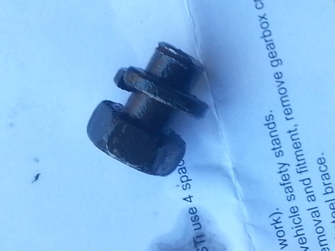

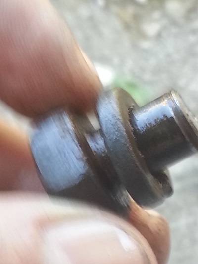

Re: Ma (Pou) belle blanche (mode j'en ai plein le cul!)
Message non lupar Tofisub90 » Dim 18 Mai 2014 14:15
CA - TA - STRO - PHE !!! :pleur4: :pleur4: :pleur4:
Première vis d'étrier que j'essaie de dévisser et paf! Dans le cul lulu!
On est dimanche, c'est ma seule voiture et je bosse demain matin! Là, j'suis dans la merde! :snif:

J'suis bon pour l'emmener chez le garagiste et ça va encore me coûter un bras cette histoire! :pleur4: Quand je vous dis que j'suis une vraie main gauche, c'est pas une légende! :(

Sachant que l'étrier est encore maintenu par la vis du haut et qu'apparemment il ne bouge pas (j'ai essayé de faire levier avec un tube dans le sens de la marche), tu penses que je peux faire une trentaine de km en y allant tranquillou sans trop prendre de risques, ou c'est immobilisation obligatoire?
Re: Ma (Pou) belle blanche (mode réparée)
Message non lupar Daigoroh » Dim 18 Mai 2014 17:03
Il en vas de ta sécurité, donc a ne pas prendre a la légère, me ferais vachement chier que le forum perde un membre comme toi ;)
Personnellement, je ne prendrais pas ce risque dans ces conditions...
Ton étrier est a l'arrière de la roue avec la vis du dessus bien serré, en cas de freinage et de chauffe, ton étrier risque de vouloir basculer, et comme la vis est bien serré, elle risque de casser,...je te laisse imaginer la suite mon grand.... :( Dans le meilleur des cas, l'étrier ne sautera pas grace a la jante, mais tu te retrouvera sans frein.
Il y a cependant une soluce de secours juste pour l'amener au garage,...une pince grip sur la durite de frein de l'étrier en défaut.
Bien serré, de façon a ce que quand tu appuie sur la pédale, aucune pression n'arrive a l'étrier,..pas de pression donc moins de risque puisque l'étrier n'est pas sollicité.
J'ai déjà ramené des caisse au taf avec ce système, quand des rongeurs avaient bouffé une durite, faut juste être bien prudent car le freinage est en déséquilibre total ;)

Message non lupar franck » Dim 18 Mai 2014 17:21
vue que tu as casser la tete
déssère celle du bas ,et l'étrier va sortir quand meme
ensuite sur ton établi, tu dévisses la vis casser dans l'étrier ;)

Message non lupar Daigoroh » Dim 18 Mai 2014 17:23
Tofisub90 a écrit:Merci pour le tuyau, mais je doute pouvoir pincer les durites avia :/
N'ai aucun doute, ca marche, mais il est bien possible que tu devra la remplacer après ;)
J'ai bossé 2 année dans un petit team, et lors des 24h on a eu un soucis avec un étrier arrière, on a mis la pince grip sur la durite avia, et la caisse a fini la course comme ca.
Maintenant, tu me rassurerai en la mettant sur plateau jusqu'au garage,...mais ca risque de couter plus cher que le taf du mécano, qui logiquement vas chauffer un peu autour de la vis, et le morceau vas surement sortir sans difficulté.
Au fait, merci pour le petit Belge préféré :coeur: :mrgreen:
Message non lupar Daigoroh » Dim 18 Mai 2014 17:28
franck a écrit:vue que tu as casser la tete
L'idée est bonne,...faut juste avoir une vis de réserve, et savoir sortir le morceau qui est dedans :-/
