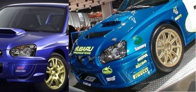

Petit comparatif :
Re: La WRTI, (STAND BY)
Message non lupar mikasimca » Ven 23 Déc 2016 14:35
C'est vrai que le galbe commence plus haut sur l'aile, mais l'arrête semble plus haute lorsqu'on la compare au feu.
Message non lupar Wattman » Ven 23 Déc 2016 17:30
Exactement, l'arrête est un poil plus haute sur la WRC mais il y a un poil plus de matière en dessous, sur la WRC.
Message non lupar Manu 1er » Sam 24 Déc 2016 02:03
Wattman a écrit:Pour en avoir eu une dans les mains quand j'avais le magasin de pneus, ils utilisaient du 18" en 2003, donc pas beaucoup plus grand (c'est ce que j'ai pour tous les jours).
Petit comparatif :
Oui les jantes en 18' pour l'asphalte, mais le diametre total de la roue doit etre plus grand, je ne pense pas que les flancs des pneus qu'ils utilisent pour le rallye, soit aussi bas que celui qu'on utilise sur route, ou sur piste :-/
Apres, l'arrete plus haute c'est flagrand, sur la WRC elle par du haut du feu, quand elle part seulement de la moitier du feux pour la version civilise ...
Sur le kit plastoc blanc plus haut, ils ont repris a peu pres la bonne hauteur pour l'arrete, mais on voit bien que l'arche de l'aile est bien trop petite car prise sur l'ouverture d'origine, du coup ca fais une surface degueulasse entre le haut du pneu et l'arrete de l'aile, et c'est vraiment vilain !

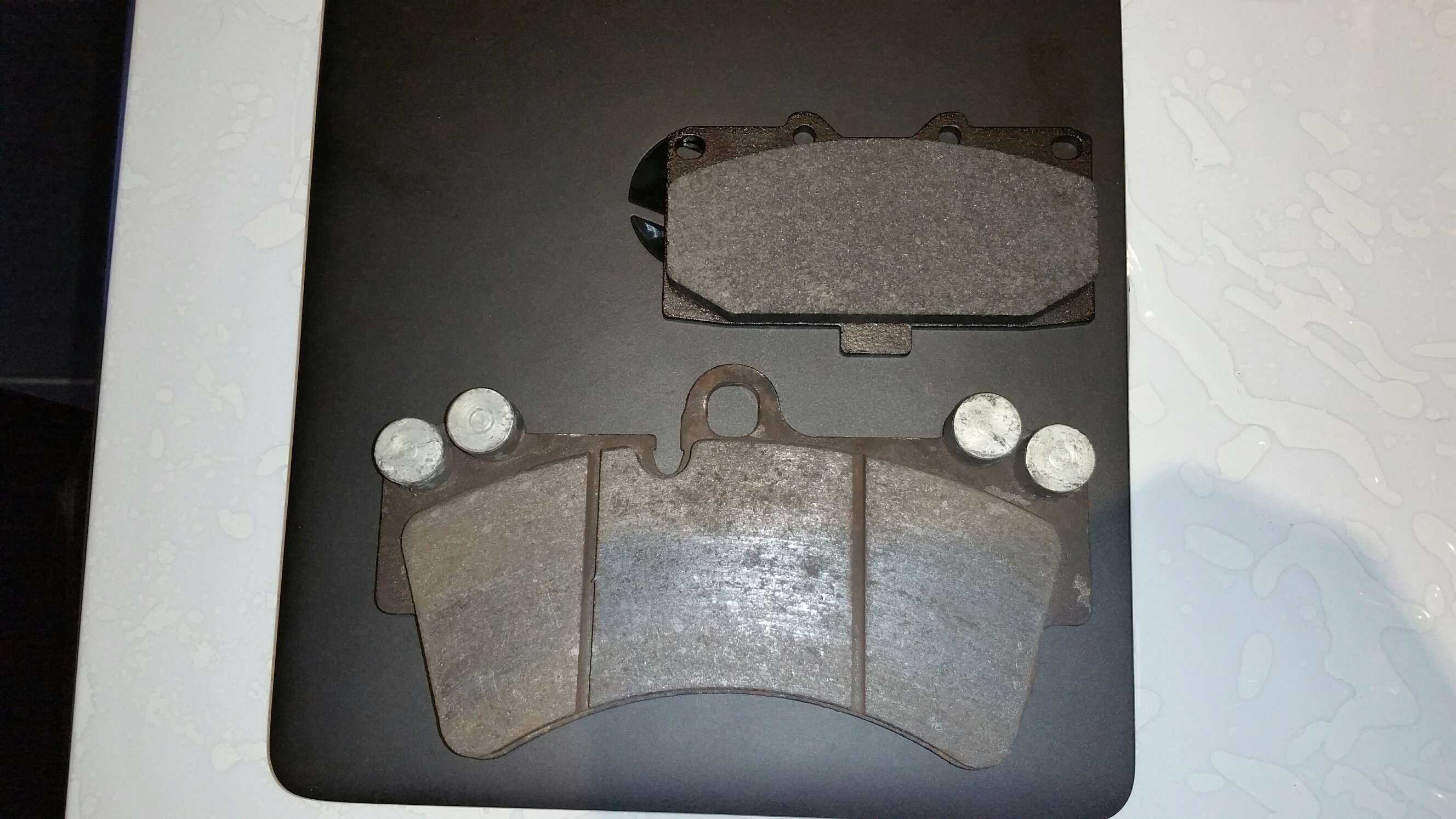

Message non lupar Wattman » Mer 28 Déc 2016 18:37
Juste pour le plaisir, comparatif entre les plaquettes d'origine (WRX) et mes prochaines... :gene:
