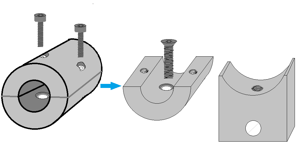

Sinon pour les curieux, la pièce qui servira de fixation de link (pas encore définitive mais ça prend le chemin). Réalisée en Al7075.
Re: La WRTI, (STAND BY PARTIEL)
Message non lupar Manu 1er » Sam 27 Jan 2018 17:48
Mois je mettrai 4 vis pour tenir les deux demi coquille, et du coup j'en mettrai deux pour le support ... :]
Message non lupar Erwan » Sam 27 Jan 2018 18:38
+1 avec deux vis il risque de travailler en biais sous les efforts
