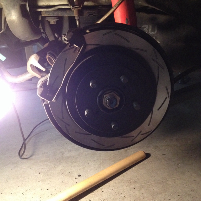

Bon hier j'ai enfin commencé à monter mes freins ... Mais quel galère , tout est gripper de chez gripper... Visse pour retirer le disque arriere foirer .... Et impossible de l'enlever... Du coup peur que ça casse j'ai tout arrêter et remis stock ;(
Ha aussi les plaquettes arrières était pas les bonne ... Merci à Hawks :/

:( C'est quelle vis qui est foirée?
Messagepar JCharles » Mer 24 Déc 2014 12:00
ça m'est arrivé sur les Brembo de foirer des vis, j'ai été obligé de placer des inserts (filetage rapporté) partout !! les boules :diable:

C'est les 2visses qui tienne l'étrier ceux de larriere ....
Donc je sais pas trop quoi faire.... Cest soit je force et Ca Pete.... Et apres comment je rattrape la chose? Ou soit j'amène tout chez sub ...

Moi j'ai démonté comme j'ai pu (Brembo) et j'ai rapporté des filets type hélicoil.
Il faut être minutieux mais ça vaut le coup et c'est très costaud.

asperge de dégrippant,laisse agir au moins 1 nuits puis pince etaux
et lors du remontage,change tes vis abimées et surtout graisse pour éviter que ça se reproduise ;)

Oui mais bien souvent le problème est que le filetage vient avec.

Bon d'après ce que jai pu voir , il me semble que jai plutôt l'impression que Ca a était mal revisser et reserrer de travers...

Mais non, ça se répare! J'avais bien cassé une vis dans un de mes étrier Brembo :]

Pareil, j'ai aussi arraché les filets sur mes Brembo, et ça se refait, et pour ta vis, bain de dégrippant essais après 12h, si ça vient pas tu peux chauffer au chalumeau, et au pire tu l'auras à la péteuse (clé à choc) ;-)

Oui je vais faire ca....
Je vais degrippee pdt 12h et je recommencerai apres....
Parcontre qq peut il me conseiller en gros ou à moins qu'il y ai un tuto pour le changement des joints étrier avant ??
Messagepar Manu 1er » Mer 24 Déc 2014 19:49
Au ben c'est pas compliqué, tu retires les pistons en soufflant dans le flexible, une fois les pistons sortis, tu retires les caches poussières, et ensuite le joint, un bon nettoyage, et tu remontes les neufs ;-)

Si la vis a été mise de travers, il y a des chances qu'elle pête au démontage.
Si elle est juste bloqué, tu met en traction dévissage avec une clef, et tu tape un bon coup de marteau sur la vis.
Sinon, tu démonte l'étrier complet avec son support, tu y verra plus clair.
Pour la remise a neuf des étriers, c'est vraiment simlpe a faire, faut juste bien se servir du lubrifiant fournis dans le kit. ;)
