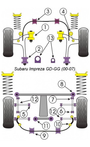

Message non lupar korben » Mer 11 Mar 2015 15:13
super tout ça ;)
tu peux nous dire sur ce schéma lesquels tu as changé ??

Message non lupar Yul » Mer 11 Mar 2015 16:49
Salut les amis!
Pour te répondre Korben, j'ai changé les n°1 ; 2 et les rotules en bout de triangles, les links (4) sont bien fermes donc bons pour le service, et j'ai monté un peu avant des n°13 pour le boitier de direction! et tout ça m'a changé la vie!

Re: [Yul] Sti 8 Noire!...
Message non lupar korben » Mer 11 Mar 2015 16:59
t'as foiré le filet sur les TGV ? ou sur le Bloc ? bizarre tu aurais du le sentir au démontage.
bien la galère ces joints...
sinon dur à changer les SB 1 et 2 ? faut une presse ou à la main c'est bon ?

Message non lupar Yul » Mer 11 Mar 2015 17:08
...à la presse pour virer les anciens, les powerflex, eux, entrent à la main! ;)
