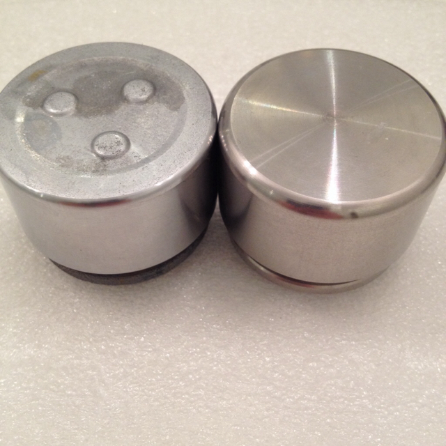

Alors comme dit plus haut , jai commander ce fameux piston sur ebay , les dimensions semble correct , sauf que... Ba oui ya un sauf , le culcul n'est pas pareil , il est plat et nos oem ne le sont pas... Est ce que ça peut gener? Ou Ca joue en rien?
Message non lupar Manu 1er » Ven 16 Jan 2015 12:13
Non le cul cul n'a aucune importance, sinon niveau épaisseur de métal, c'est identique ? :]

Message non lupar fanfan_01 » Ven 16 Jan 2015 13:46
J'ai l'impression plus épais et niveau poids plus lourd
Message non lupar Daigoroh » Ven 16 Jan 2015 14:00
Manu 1er a écrit:Non le cul cul n'a aucune importance, sinon niveau épaisseur de métal, c'est identique ? :]
Les 3 plots servent à laisser passer l'huile derrière le piston lorsque celui ci est complètement enfoncé . ;)
Message non lupar Manu 1er » Ven 16 Jan 2015 14:02
Ah oui, c'est pas con ça :mrgreen:

Message non lupar Daigoroh » Ven 16 Jan 2015 18:52
Mesure surtout le diamètre Fanfan ;)
Si le diamètre est bon, tu le monte, mais ne vas pas l'enfoncer a fond dans l'étrier, laisse une toute petite marge pour laisser l'huile passer derrière ;)
