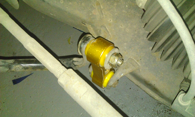

Pour son Noël mon wagon a eu droit à sa petite vidange de faite,
+ la greffe d'une cale M.C. GrimmSpeed:
+ une paire de moonboots (même si le temps n'est pas encore à la neige et aux très basses températures, je ne les ai pas achetés pour les laisser dans le garage...):

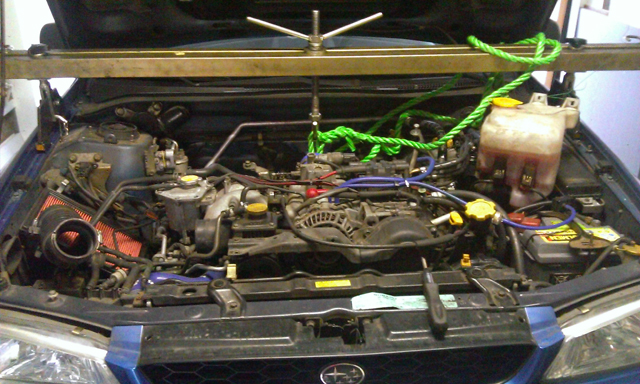

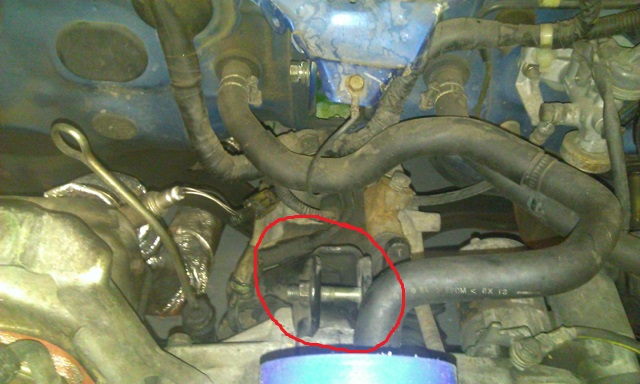

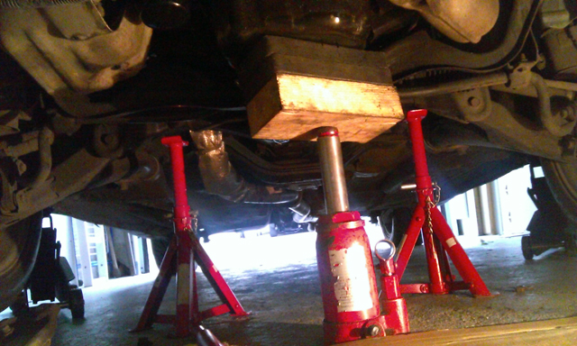

Bon aller, avec les ponts qui arrivent, il est temps de s'occuper un peu du wagon...
Donc pour commencer on remplace les supports moteur pas si fatigués que ça malgré leurs 200000km... par des STI (d'origine)
Pour se faire (avec ce que j'ai pu ramener du boulot + mes petits outils perso) il m'a fallut :
3 crics :mrgreen:
2 chandelles
1 "poutre" ? + corde remorquage
+ des outils standards; cliquets, douilles, clés 14-12-10...
+ une prière pour que rien ne bouge quand on est en train de dévisser du bout des doigts la vis (cachée) arrière du support moteur coté droit !!!
Voilà ce que ça donne une fois tout en place !!! :mrgreen:
vu du dessus
vu du dessous
Pour "soulager" le poids du moteur sur le carter d'huile/cric j'ai préféré utilisé cette "poutre" que j'ai trouvé à mon boulot, la biquette ne rentrait ni dans le coffre ni dans mon garage :lol: que j'ai accroché avec une corde de remorquage ici:
Le cric sous le moteur ne montant pas assez haut je me suis servis des crics latéraux pour baisser le véhicule du coté où je changais le support moteur donc d'abord coté gauche rien de difficile juste faire attention au tuyaux de clim.
Puis du coté droit , on peut lever bien plus haut, c'est la tension de la durite d'eau supérieur qui donnera la limite, parcontre la vis arrière est difficile d’accès ; le cardan et la crémaillère gène !
Bref il m'a bien fallut 4h00 pour la dépose/repose chapeau boite à air + durite d'arrivée d'air, échangeur, bocal de lave glace, 2 supports moteur inférieurs + celui de derrière (moteur/boite).

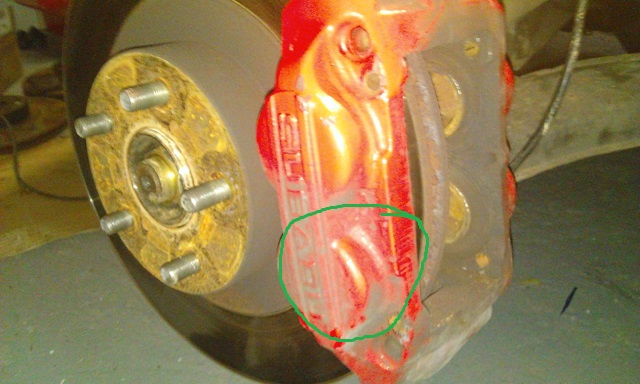

Ensuite j'ai voulu remplacer mes disques/plaquettes av mais l'un des piston est grippé dans chaque étriers (celui du bas coté extérieur) !
Du coup impossible de mettre les nouvelles plaquettes j'ai dû tout remettre comme c'était...
Donc je cherche des étriers AV en URGENCE !!!!

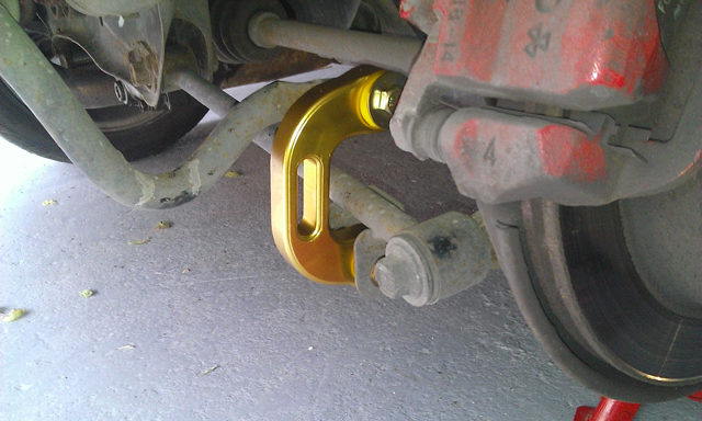

Bon on ne baisse pas les bras on continue, on passe aux links av/ar:
Puis on chausse les RSR :mrgreen:
