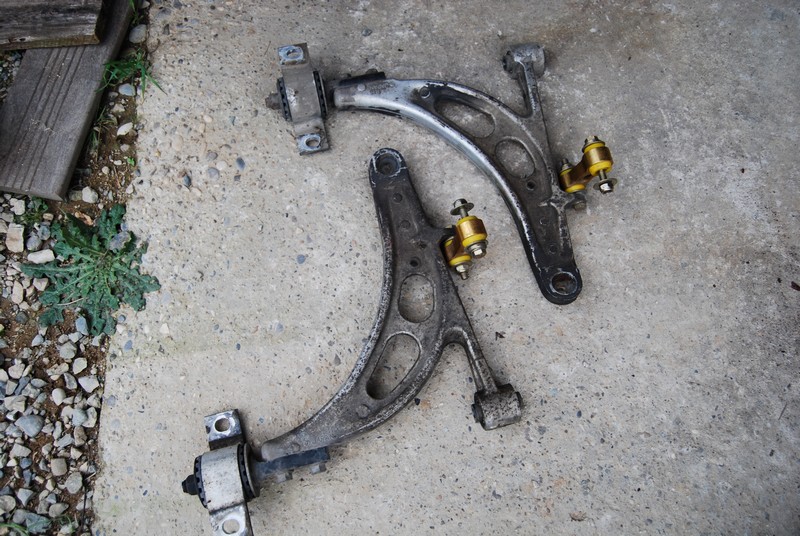

Message non lupar subarom » Mer 9 Oct 2013 17:21
des news :)
donc après le berceau ,démontage des triangles
antilift 001.JPG (201.5 Kio) Vu 2920 fois
changement des silent bloc , les premiers (assez simple)

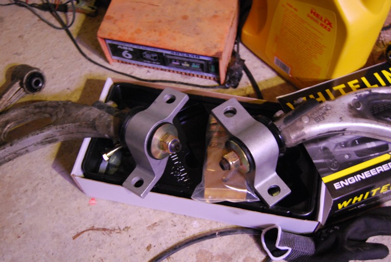

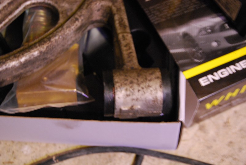

et puis les autres ,sortie avec deux douilles et un étau :gene:
antilift 004.JPG (109.02 Kio) Vu 2920 fois

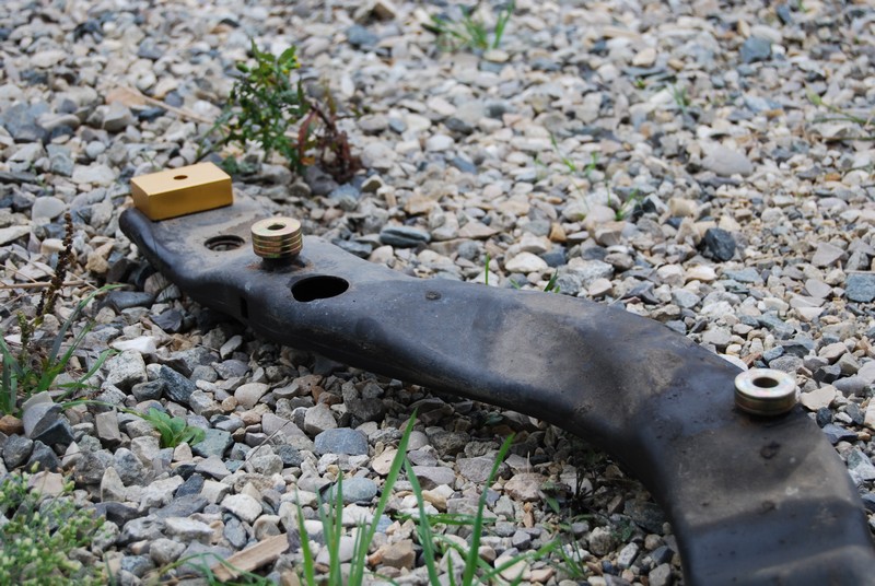

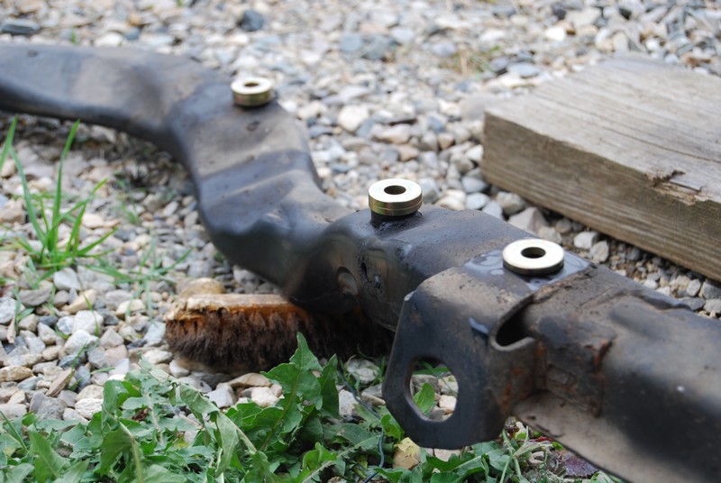

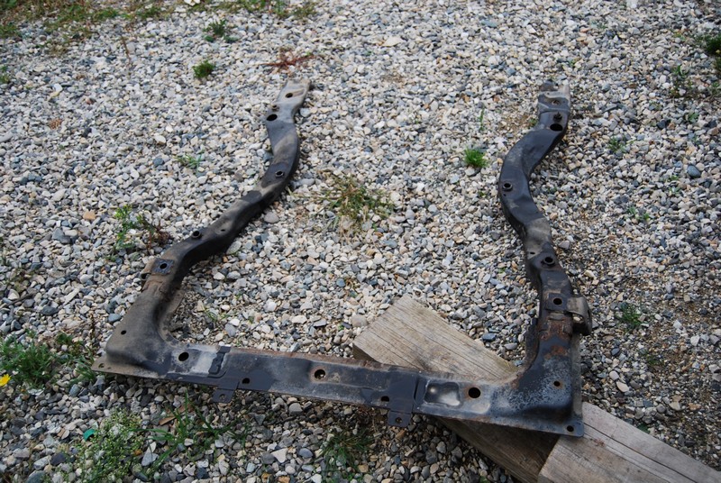

je passe le remontage des triangles , puis ont s'attaquent au calle du berceau ,de l'arrière vers l'avant ...
antilift 006.JPG (196.85 Kio) Vu 2920 fois
antilift 005.JPG (155.41 Kio) Vu 2920 fois
une fois en place
après un petit essai , il y a un gros mieux sur mon bruit ,si j'ai le temps j'essayerai avec les autres amortos ... sinon prochaine étape les rotules....
mais je suis surpris du changement dans la direction , c'est souple ,précis , que du positif :super:

Au faite, c'est quoi l’intérêt de rabaisser le renfort de berceau avec les petites entretoises ??? :-/
Re: ma WRX 7 black
Message non lupar Baron Gris » Jeu 10 Oct 2013 10:49
content pour toi ;)
meme question que manu concernant le berceau ?
Re: ma WRX 7 black
Message non lupar lionos » Jeu 10 Oct 2013 11:08
Re: ma WRX 7 black
Message non lupar subarom » Jeu 10 Oct 2013 21:10
Manu 1er a écrit:Au faite, c'est quoi l’intérêt de rabaisser le renfort de berceau avec les petites entretoises ??? :-/
Baron Gris a écrit:content pour toi ;)
l'intérêt du truc c'est le silent bloc arrière qui descend le triangle (à priori on gagnent 0.5° de chasse positive et cela réduit le sous virage) dixit ceux qui vendent le produit :mrgreen:
les entretoises sont la uniquement pour décalé le renfort pour laisser passé le fameux silent bloc ;)
perso je suis bluffer par se que ça apporte à la direction :ghee:
vivement les rotules :) et mon châssis sera pas trop mal ,on va pouvoir penser à mettre des watts :mrgreen:
