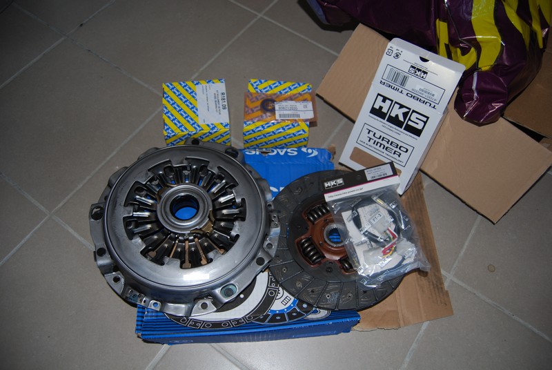

Message non lupar subarom » Sam 22 Fév 2014 12:36
réception du jour, un peu de boulot :gene:
un embrayage et un TT pour la grise et roulement av pour noireaude :mrgreen:
embrayage 001.JPG (143.28 Kio) Vu 3501 fois

Message non lupar Anthony69 » Sam 22 Fév 2014 16:59
L embrayage c est de l origine?

Message non lupar subarom » Sam 22 Fév 2014 17:49
pour la grise oui, vu qu'elle va rester stock :mrgreen:
