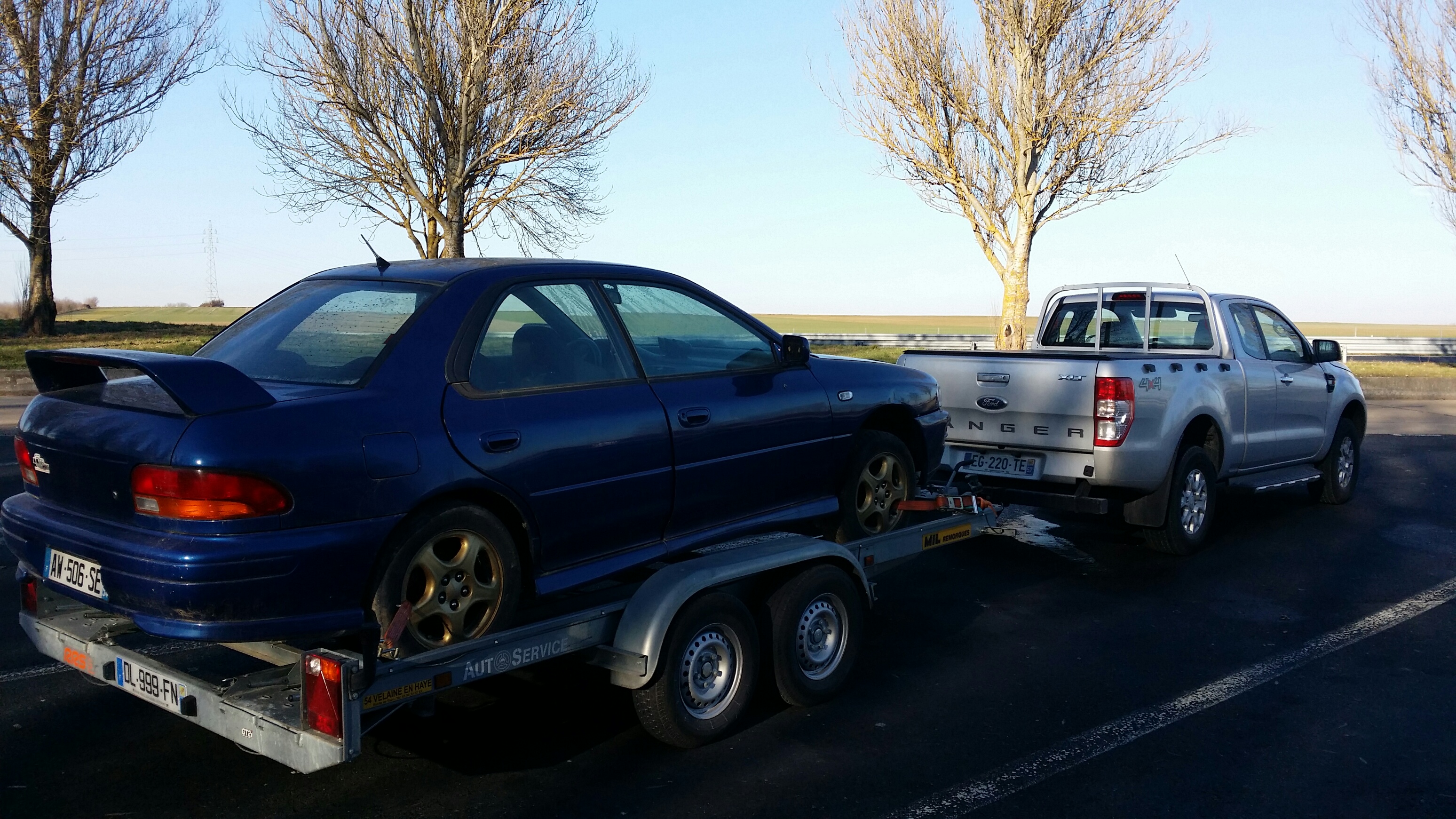

La JDM est arrivée chez moi pendant les congés de Noel, et la GM bleue le vendredi 6 janvier.

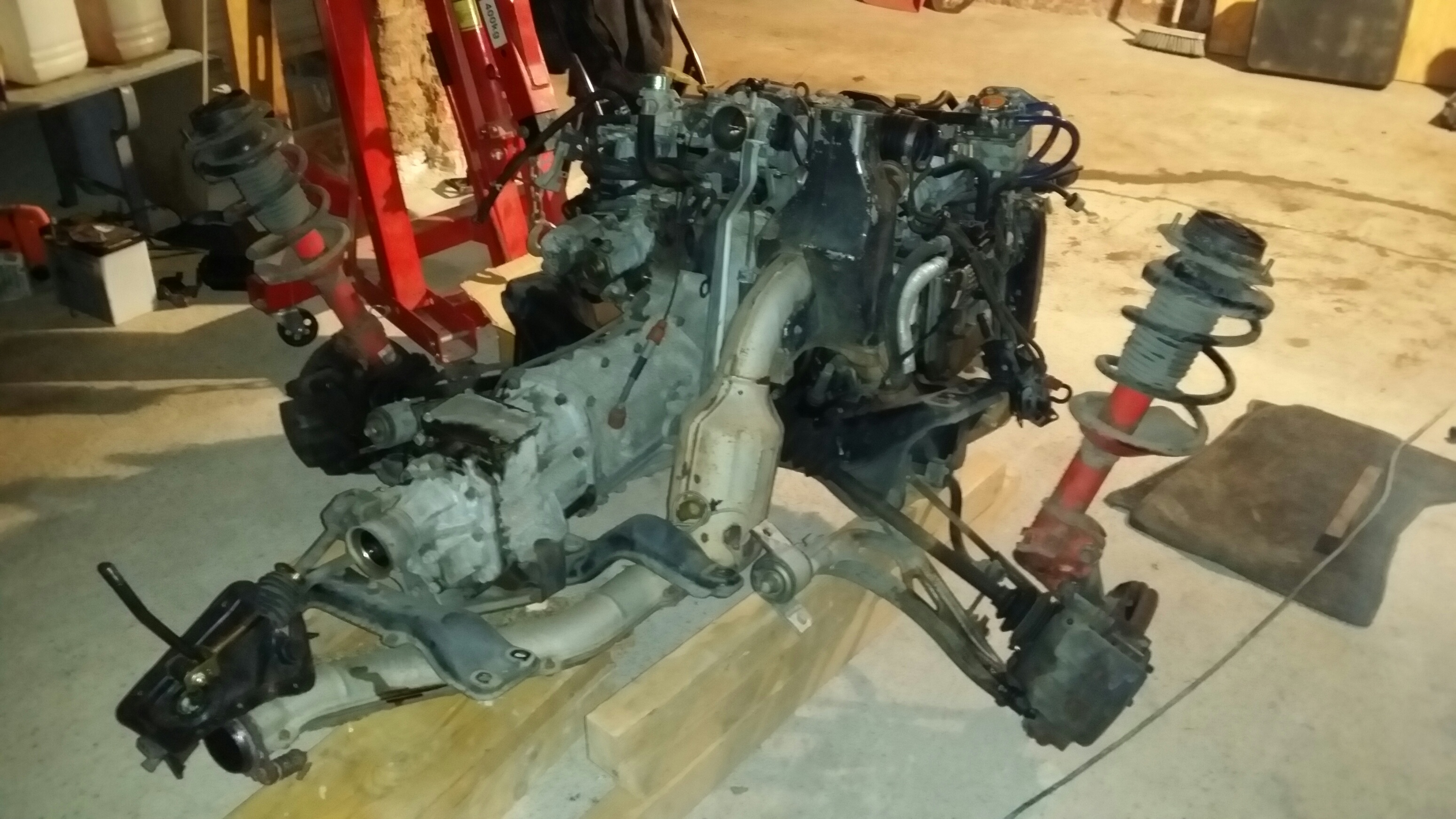

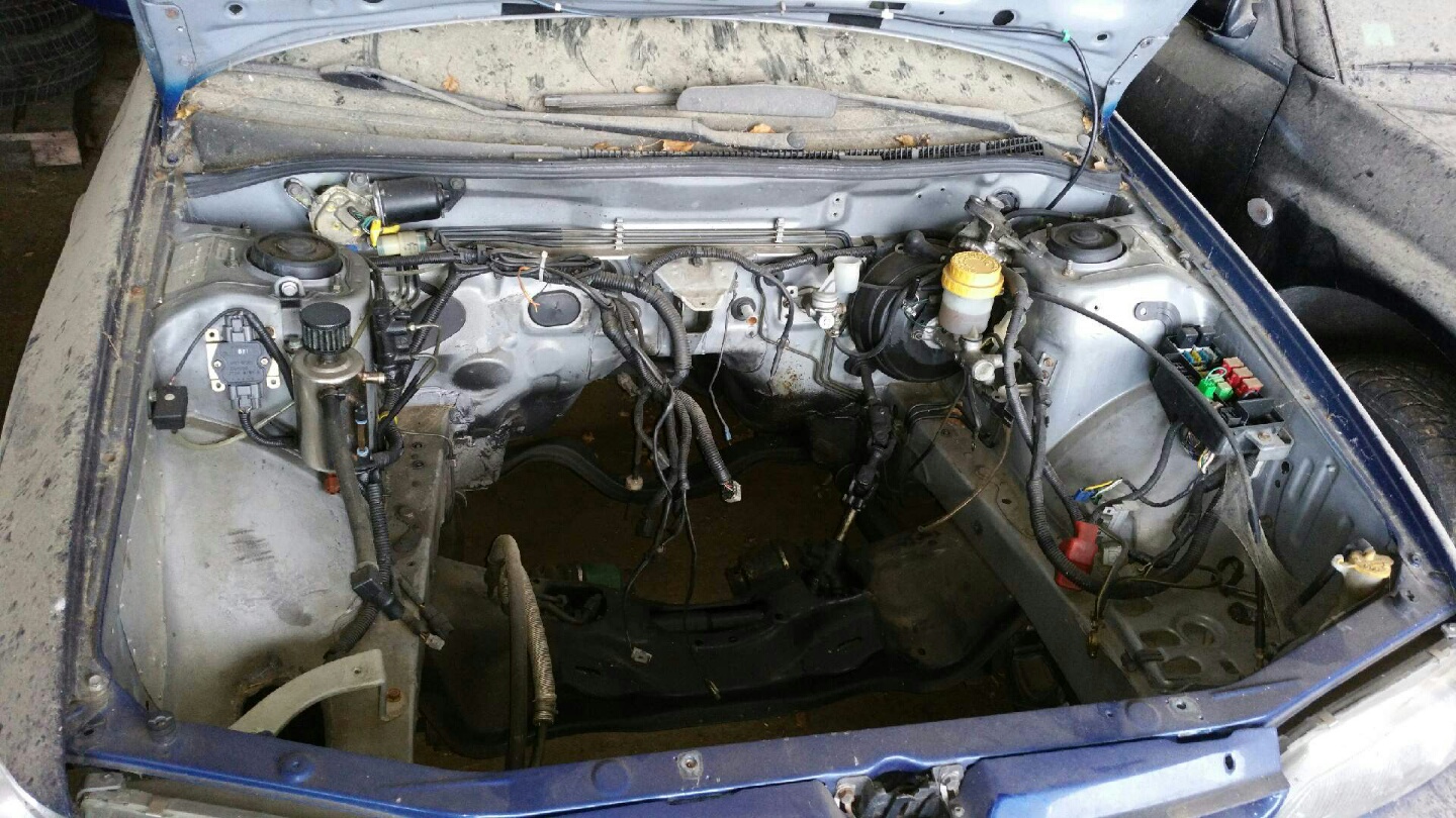

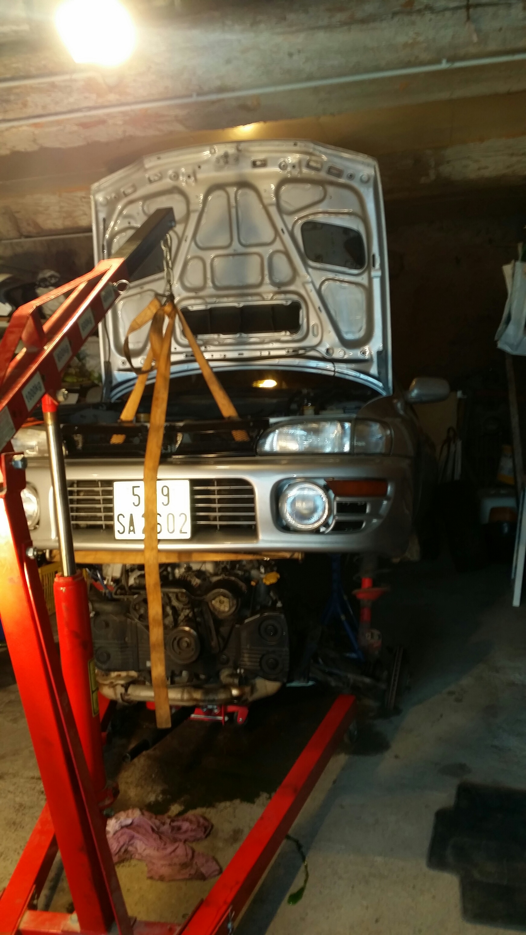

Pour se faciliter le boulot, j'ai désassemblé l'ensemble moteur, boite, train avant, et j'ai levé la caisse avec la chèvre :malin2:
Mais en fait, c'est très vite partie en couille :mrgreen:

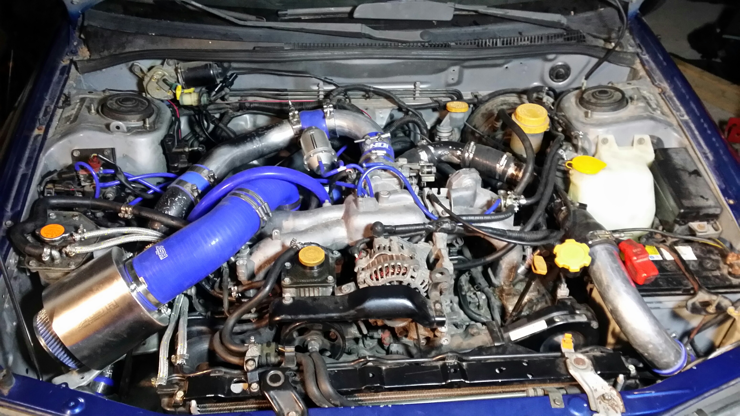

Pose d'un frontal ( difficile de mettre autre chose sur une GM )
Injecteurs PE 800
Bobines d'allumages de WRX STI
Admission Home made
Down pipe en 76 Kakumei
catback en 63 Madac
et préparation pour le passage de papy04 pour la gestion MAP en bi-carto :taré1:
Ecu de WRX8
modifs des poulies aac et vilo
capteur IAT

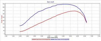

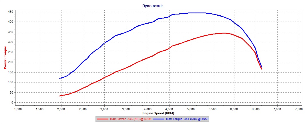

Remap le 25 janvier, soit 2 semaines et demi après le début des travaux :winner:
petite courbe à l'e85 !!!

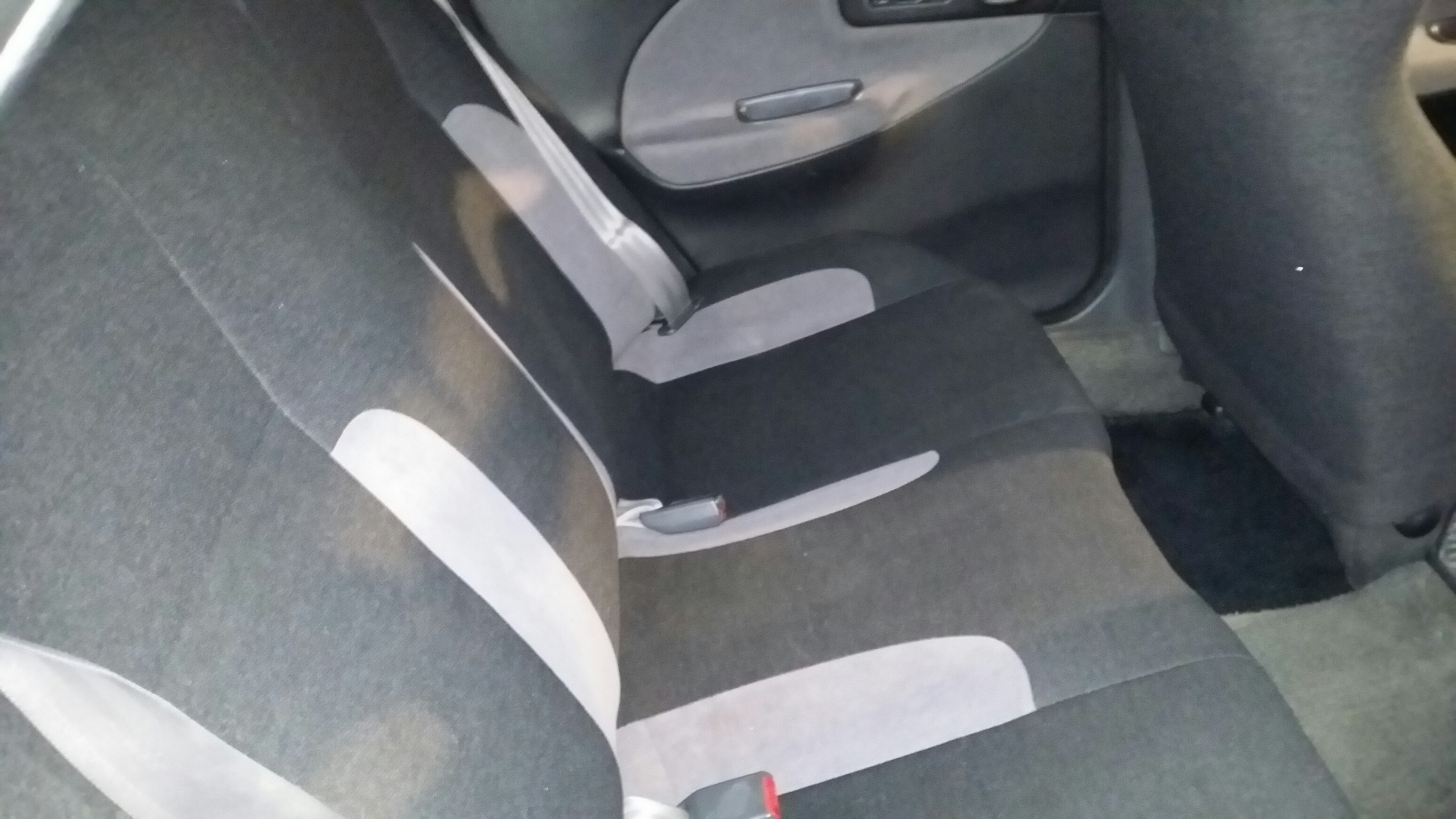

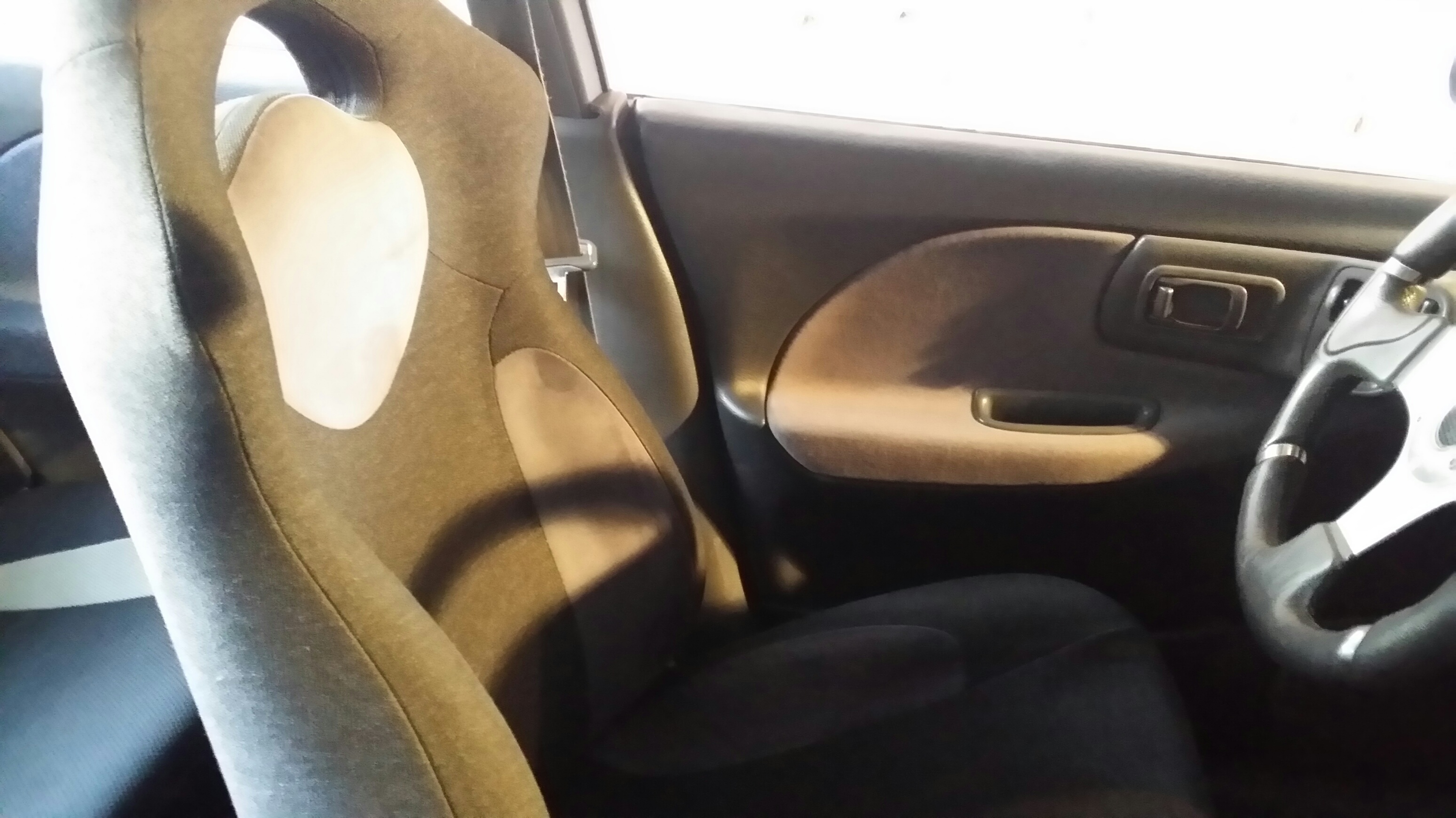

j'ai remonté l'intérieur de la JDM, bien plus sympa
