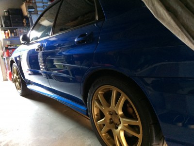

Message non lupar dwuensti » Dim 3 Sep 2017 17:18
Et la voila retournée sous sa bâche :-)
Elle a eu droit à un petit nettoyage avant d'être stockée. Prochaine sortie octobre pour la révision annuelle chez subaru Vienne.
