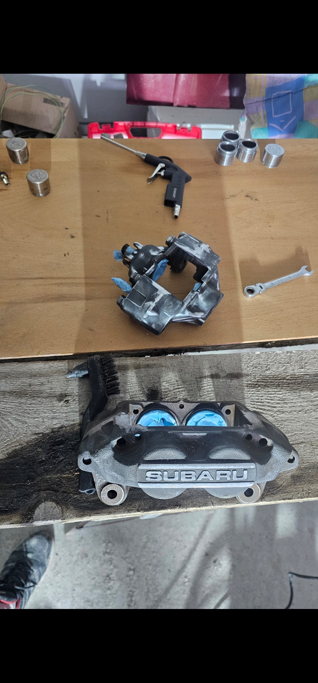

Salut à tous , au programme ces jours ci , réfection du système de freinage , avec réfection des etrier remplacement des conduite de freins en aviation et bien sur disque plaquette et liquide .
Démontage avant dégraissage et passage à l'ultrason
Brossage, ponçage et un petit coup de meule histoire d'ajuster les 2 parties car les moules subaru c'était pas ça :mrgreen:
Étant donné que depuis son achat vu que je l'ai pas trop eu j'ai beaucoup pris le temps de l'inspecter, j'en ai donc profité et je savais qu'elle étais saine mais me voilà rassuré ell est vraiment ultra saine , ca confirme son faible kilométrage , et à du être bien stocké

Message non lupar Erwan » Dim 15 Sep 2024 08:41
Propre en effet, zéro rouille :super:
elle va être état show room si tu continues :mrgreen:
