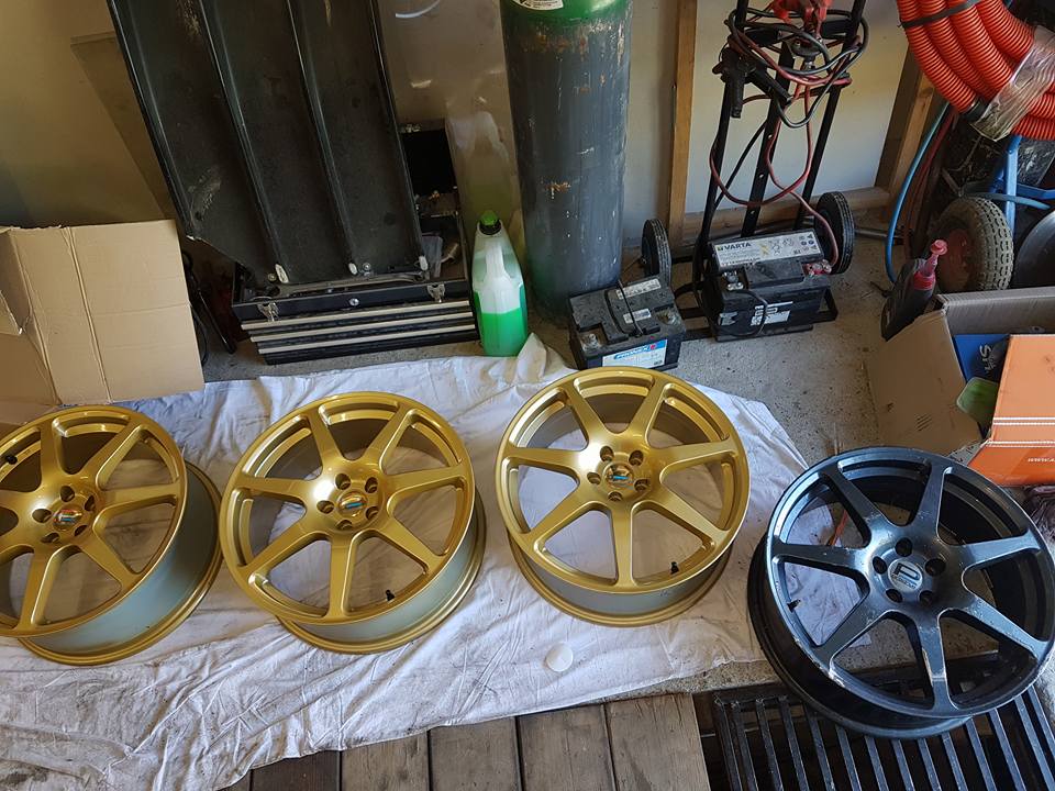

Du boulot en perspective 8| ! J'espère également que tu trouveras vite ta 4ème jante :super: !
Re: Et de trois!!!!!! (La Cigale)
Message non lupar Advan21 » Jeu 11 Mai 2017 22:50
Quel résultat :ghee: elles sont vraiment trop belles :super: :super:
Et le masque de soudure est sympa aussi :cote:

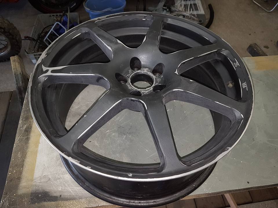

Tout est relatif mais à 70€ la roue, ça reste raisonnable!
Elle est arrivée hier :

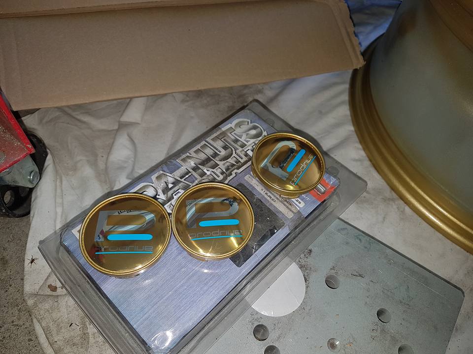

Vous avez peut être remarqué que j'ai reçu les caches centraux Prodrive dorés :
Par contre la jante est loin d'être nickel mais je le savais, et elle est pratiquement moins pire que les autres puisque tout l'intérieur est absolument nickel, j'ai juste poncé vite fait le vernis :

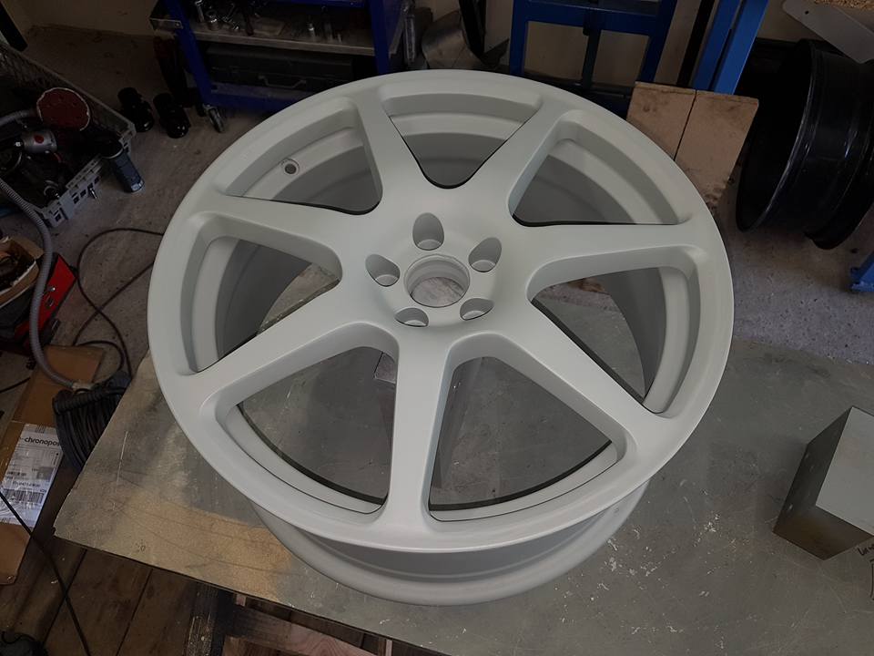

Mais après ponçage et apprêt elle est déjà plus belle :
Là elle a été reponçée, je laisse sécher (400 et 800 à l'eau), demain une autre couche d'apprêt puis ponçage 1200 et 2000 à l'eau et viendra l'attente, la longue attente de la peinture et du vernis (je suis tombé en rade, je pensais pas en utiliser autant).

C'est nickel Jean Mi :super: ça va le faire
Bien les écrous Rays :cote:
