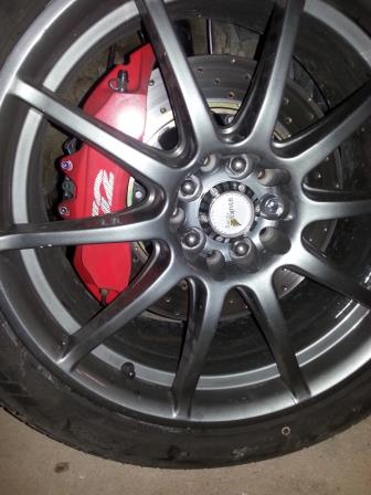

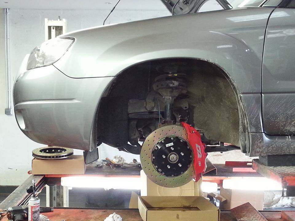

Freins
Kit gros freins avant 8 pistons, plaquettes racing
Kit gros freins arrière 4 pistons, plaquettes racing
Cale maitre cylindre Grimmspeed

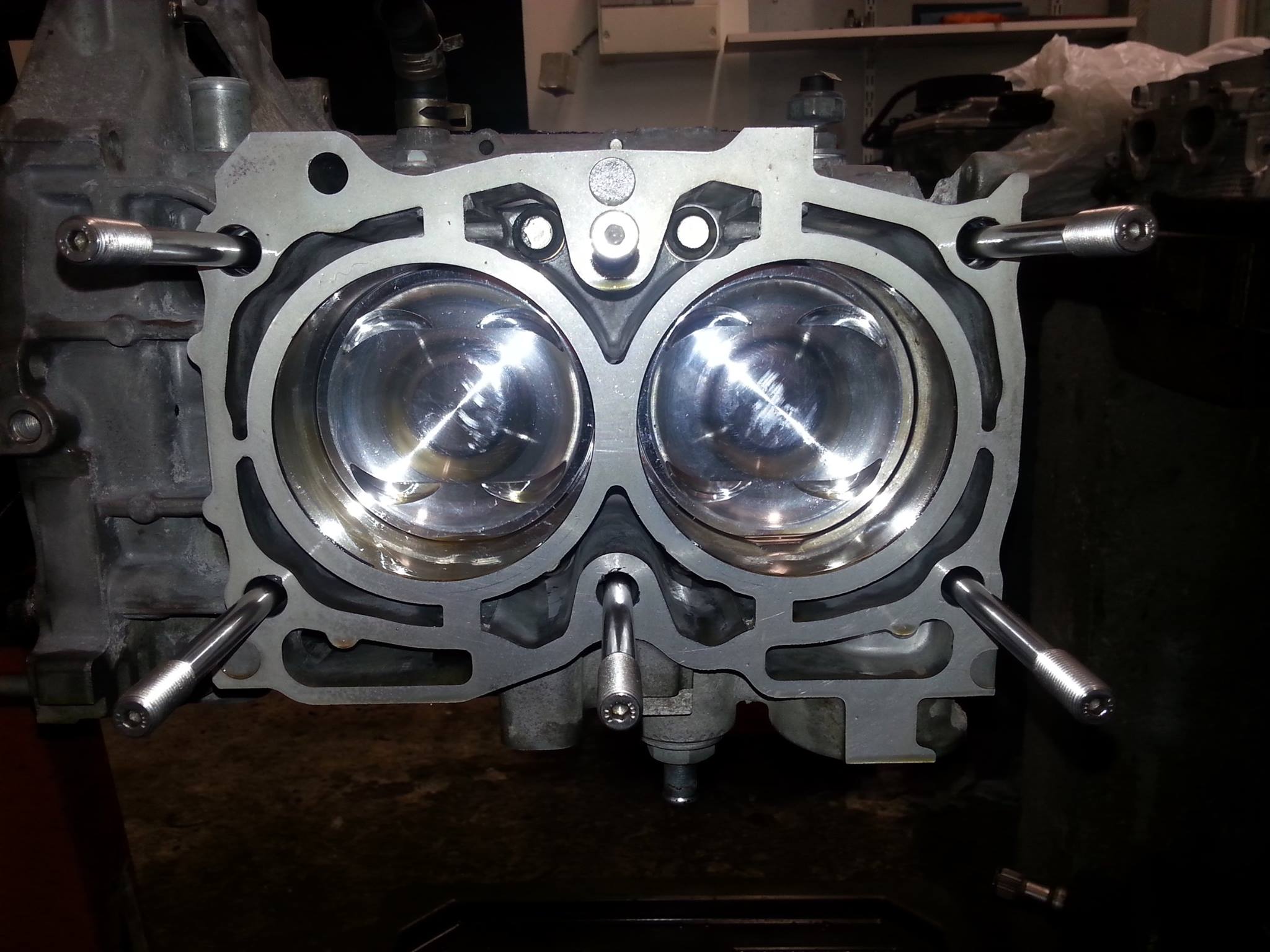

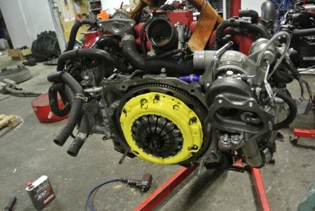

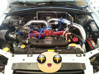

Travaux sur le moteur :
Freins :super:

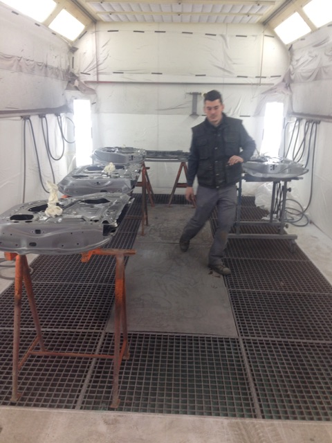

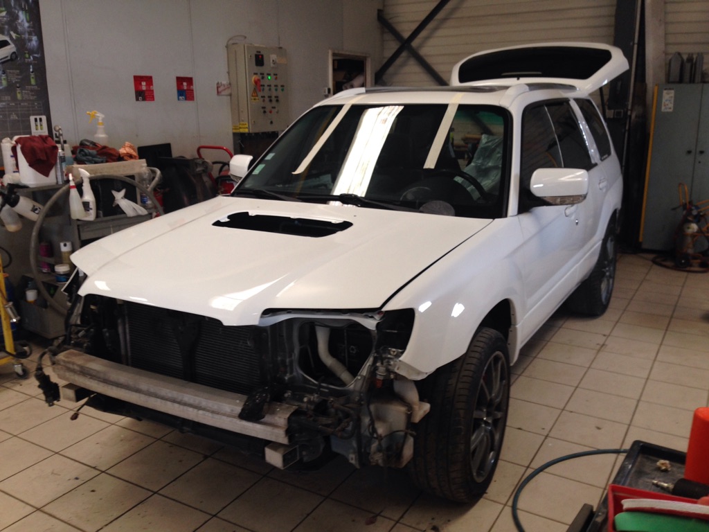

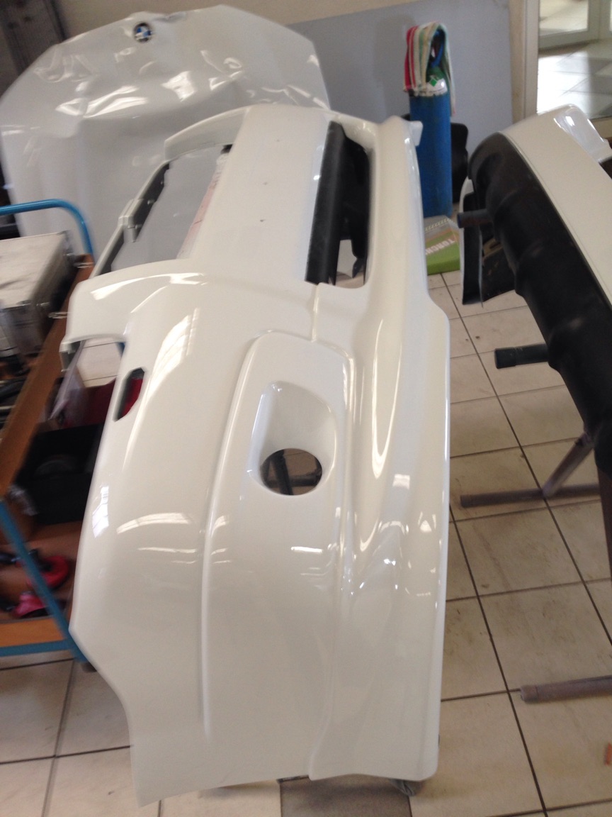

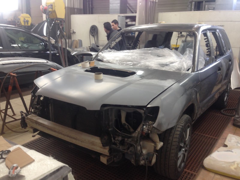

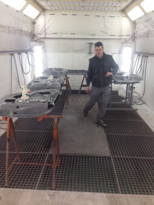

Trouvant le blanc Audi White Ibis magnifique, mon Forester a bien mérité cela et en profite pour lui ajouter son kit STI 2007 (Lame avant / Latéraux / Jupe Arrière) :
Pare choc avant avec Lame STI intégré

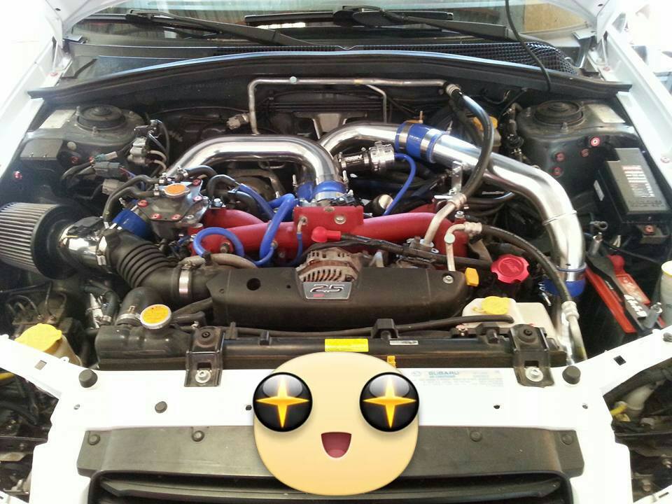

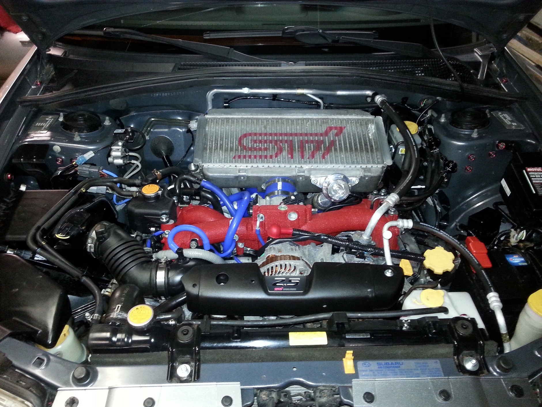

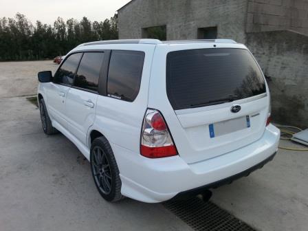

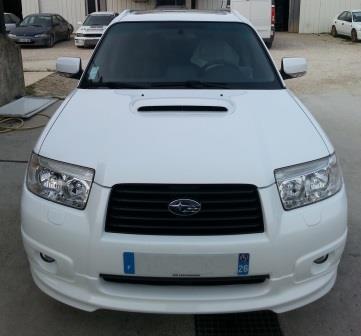

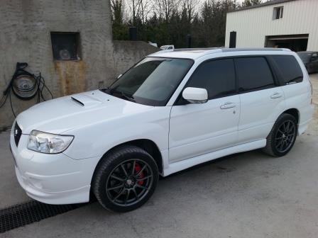

Voila quelques photos du rendu final :
Afin d'éviter le problème de refroidissement dû à une écope trop petite et un échangeur TMIC STI ne refroidissant pas assez, une solution a été prévue, frontal sur mesure :coeur: :coeur: :coeur:
Un grand merci à Seb Performance, à son équipe, pour leurs conseils, et un résultat au top ainsi qu'à la carrosserie Champelovier pour le travail sur le kit STI en fibre :super:
