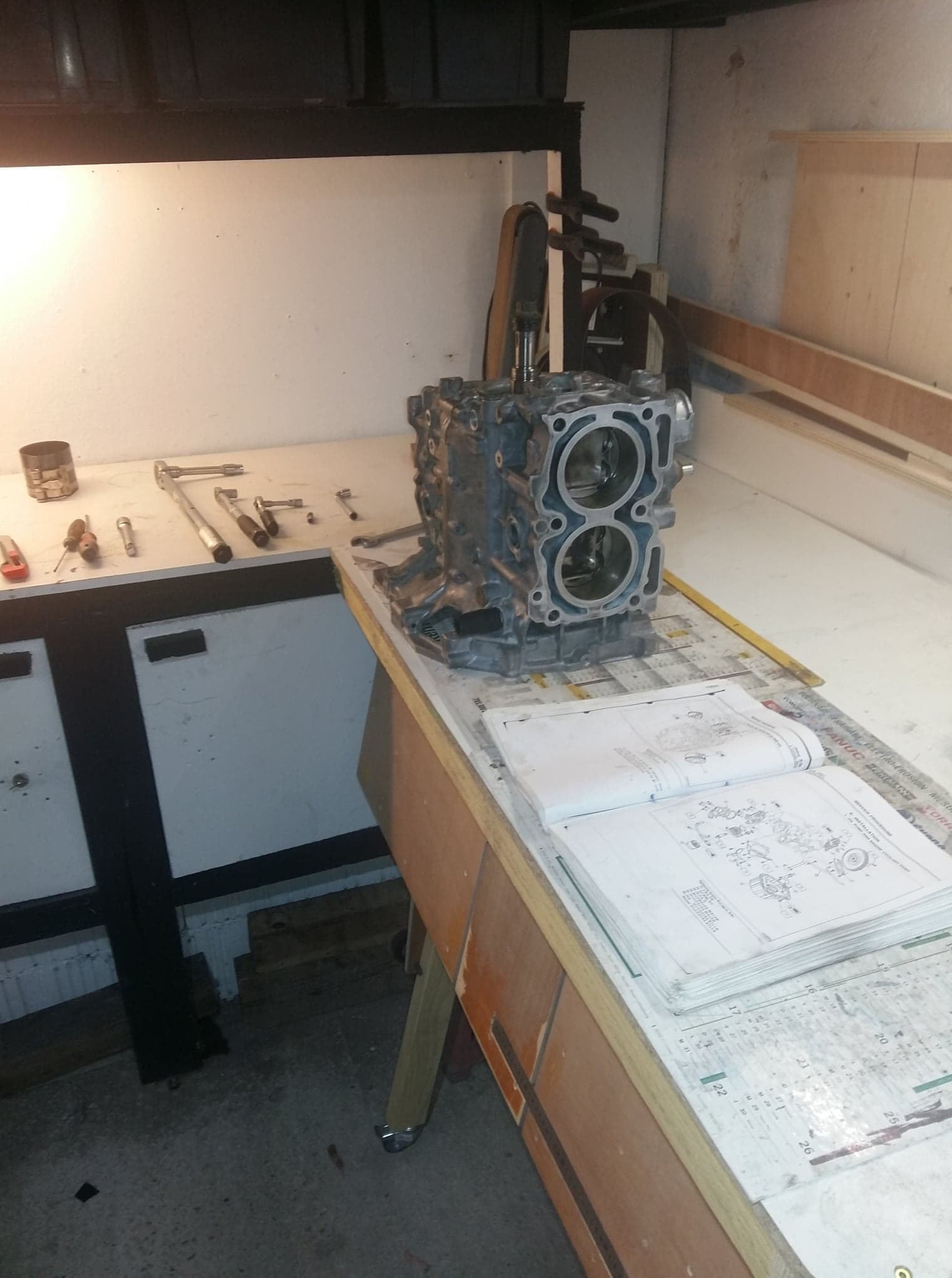

Message non lupar Seb12 » Mer 31 Oct 2018 11:59
Ce bloc étais en bon état, pas mal de bornes, mais bien entretenue
De part mon taf je dispose de tous se qu il faut pour faire une bonne metrologie, et j avais péché sur le net la revu d atelier avec toutes les côtes et tolérances ainsi que les procédures
Donc après un bon contrôle qui a montré que tout étais dans les tolérances constructeur, un petit deglacage des cylindres, tous les coussinet en neuf, et au passage un set de piston forgé
Il faut juste être méticuleux et patient, bien vérifier à deux fois, ça se fait pas trop mal :cote:
Pour le levier se n est que partie remise j ai pas dit mon dernier mot, se sera passage par boîte à crabot (donc un certain budget ) , mais plus tard, je veut profiter un peu du bolide avant ::d

Message non lupar Erwan » Mer 31 Oct 2018 12:56
chapeau... gaffe à la remise en huile, il semble qu'il faille suivre une procédure bien particulière.
