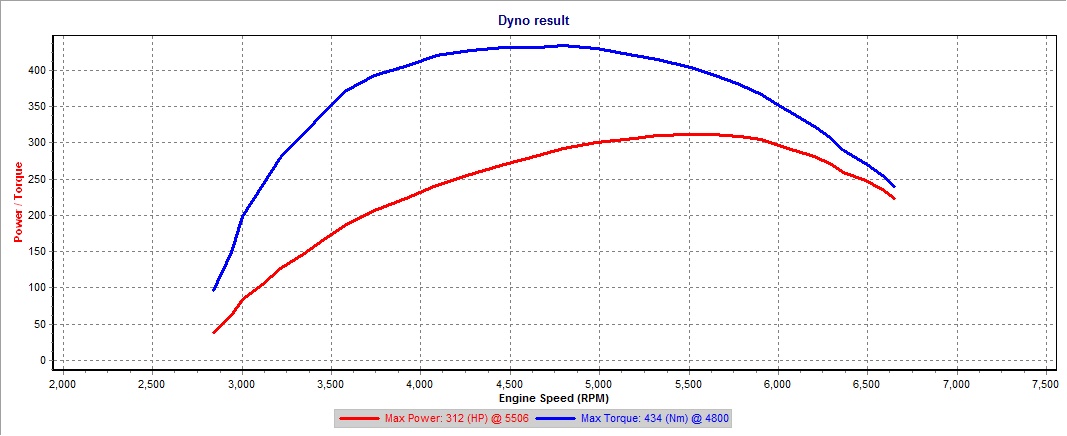

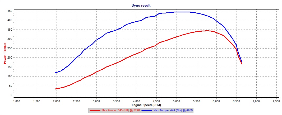

Seb12 a écrit:J ai bien un TD05 , donc peut être pas le mieux , se sera une base de départ
J espère que par une reprog , on pourra rendre ça homogène et le plus utilisable possible , le but étant dans un premier temps de rendre tous cet ensemble" roulable "car il y aura une grosse partie de réglage sur le châssis
Ensuite on verra les évolutions possible , mais bon j ai ouvert un post dans la section électronique , car mon écu serait limiter , pourtant j avais cru comprendre que par une modif interne de celui ci il y avait moyen de faire quelques choses , mais c est un domaine que je ne connais pas , je laisse donc les pros me dire se qu il en est .....
courbes de mon ancienne GT96 mappé par STI04 qui est sur ce forum, avec ECU de WRX ( ça demande quelques modifs, mais rien d'insurmontable pour toi je pense ), et toutes les options installées ( NTLS, pop and bang, bi carto, antilag, ... )
TD05 d'origine, et gros injecteurs seulement, rien d'autres comme modifs moteur.
courbes SP98

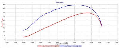

courbes E85
