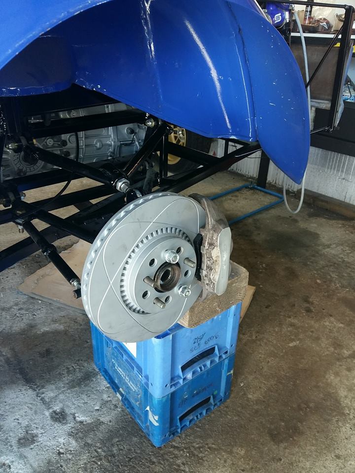

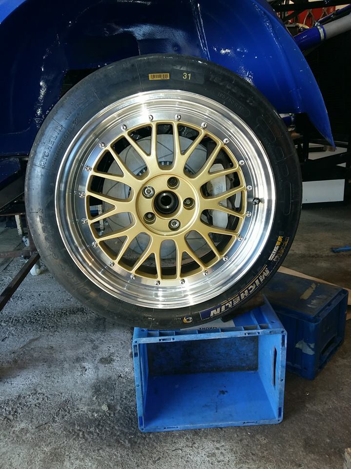

Pour les premiers tours de roue , il me reste tringlerie de vitesse de mon " levier séquentiel " , le freinage au quatre coins , j ai les pièces ( disque 305 X 28 et étrier Porsche pour l arrière , 320 X 30 et étrier 807 a lavant ) reste a faire des cales et support pour adapter tous ça , et le train avant a finaliser ( nouvelle fixation de la crémaillère )
Mais tout est déjà réfléchie , reste du poste a souder , de l usinage , bref de la bricole ::d

Maintenant je repasse sur les trains roulant , avec prise des cotes pour la réalisation de platines pour la fixation des étriers arrière , avec présentation a blanc de tous ça , on vas faire du copeaux cette semaine :mrgreen:
