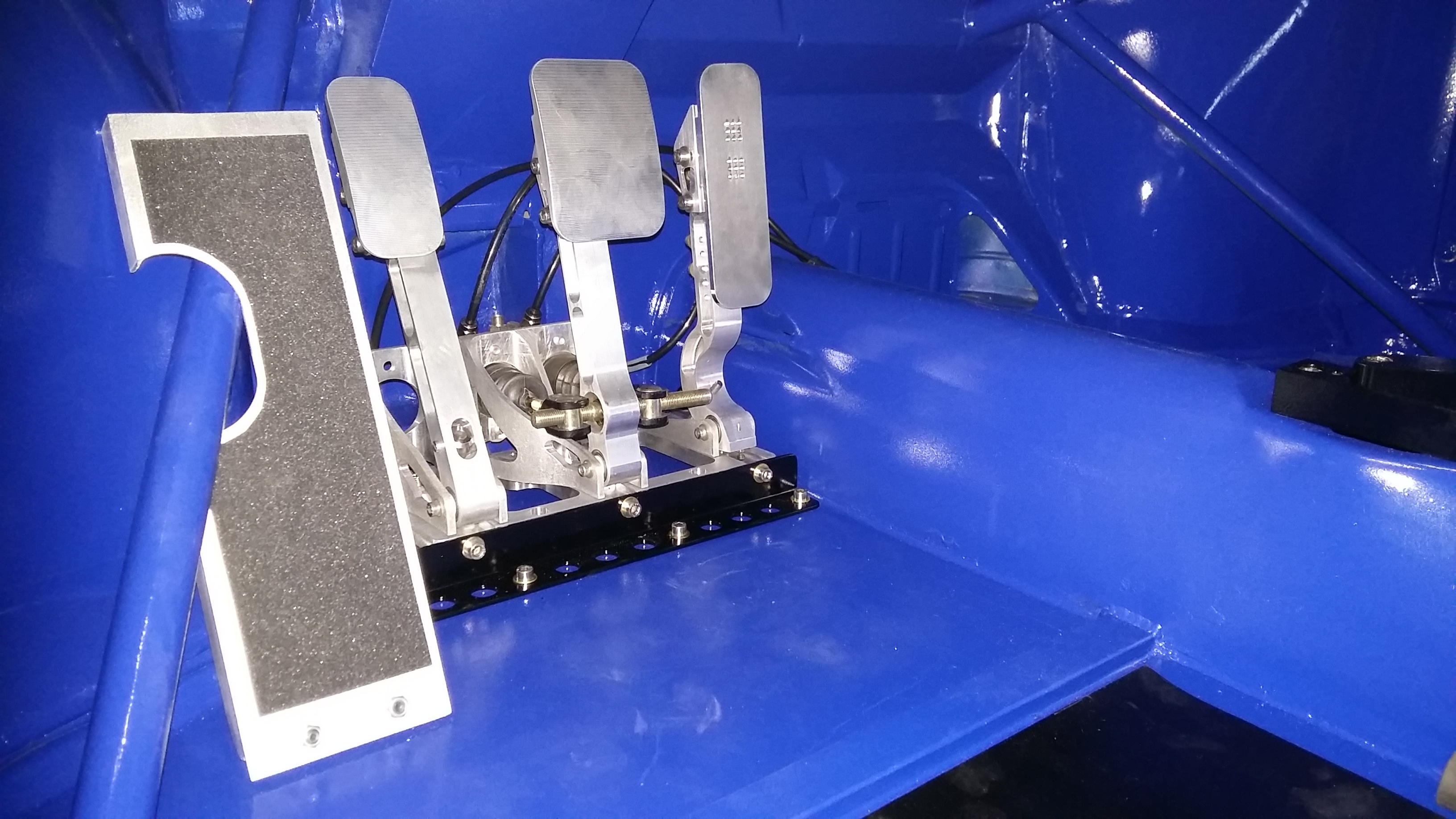

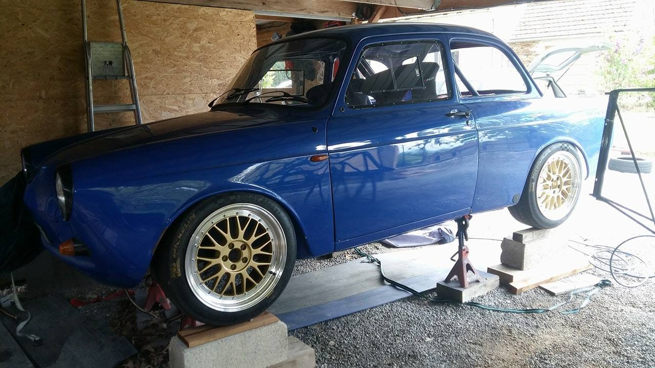

hello , donc je vous met quelques photos en vrac pour vous présenter mon projet
C est vw notch back de 1962 , très proche au châssis et motorisation d une cox , avec moteur boite subaru gt en position central arrière
Un gros délire perso pour aller s éclater sur circuit :mrgreen:
le notch

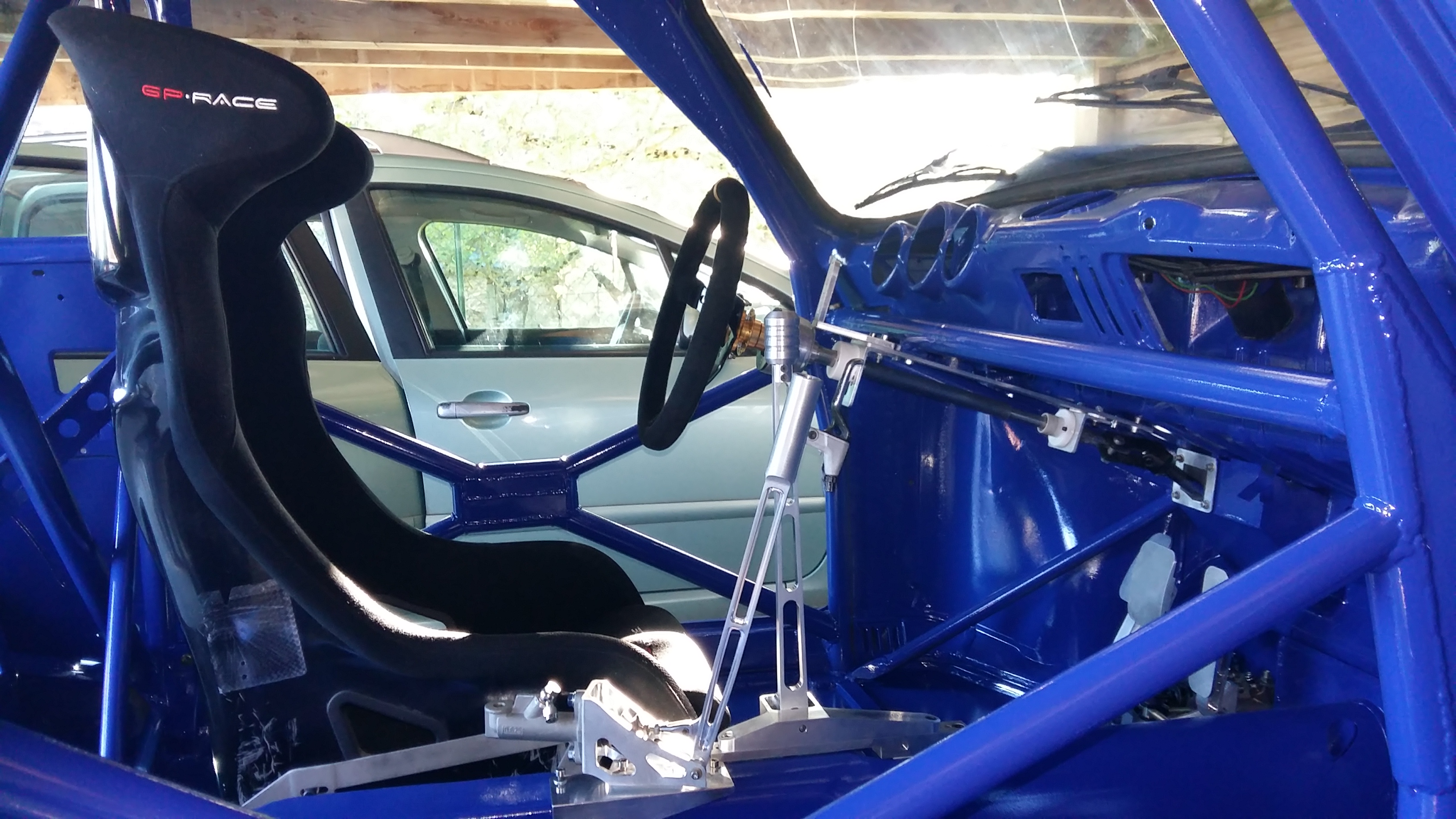

pedal box home made
interieur typer racing

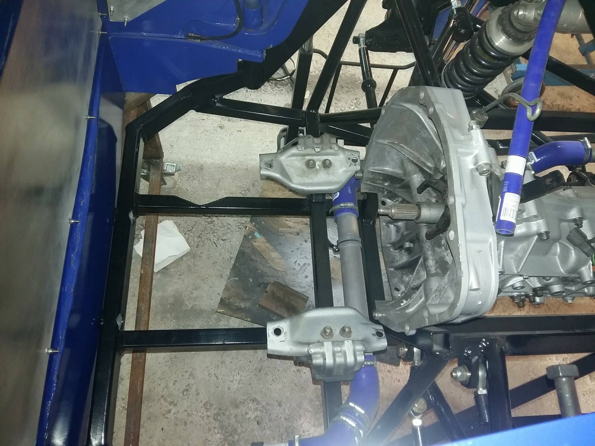

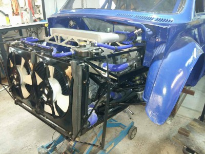

berceau arriere pour accueillir moteur boite train arriere

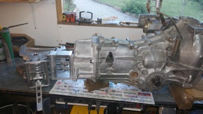

modif boite pour passer de 4wd en 2wd

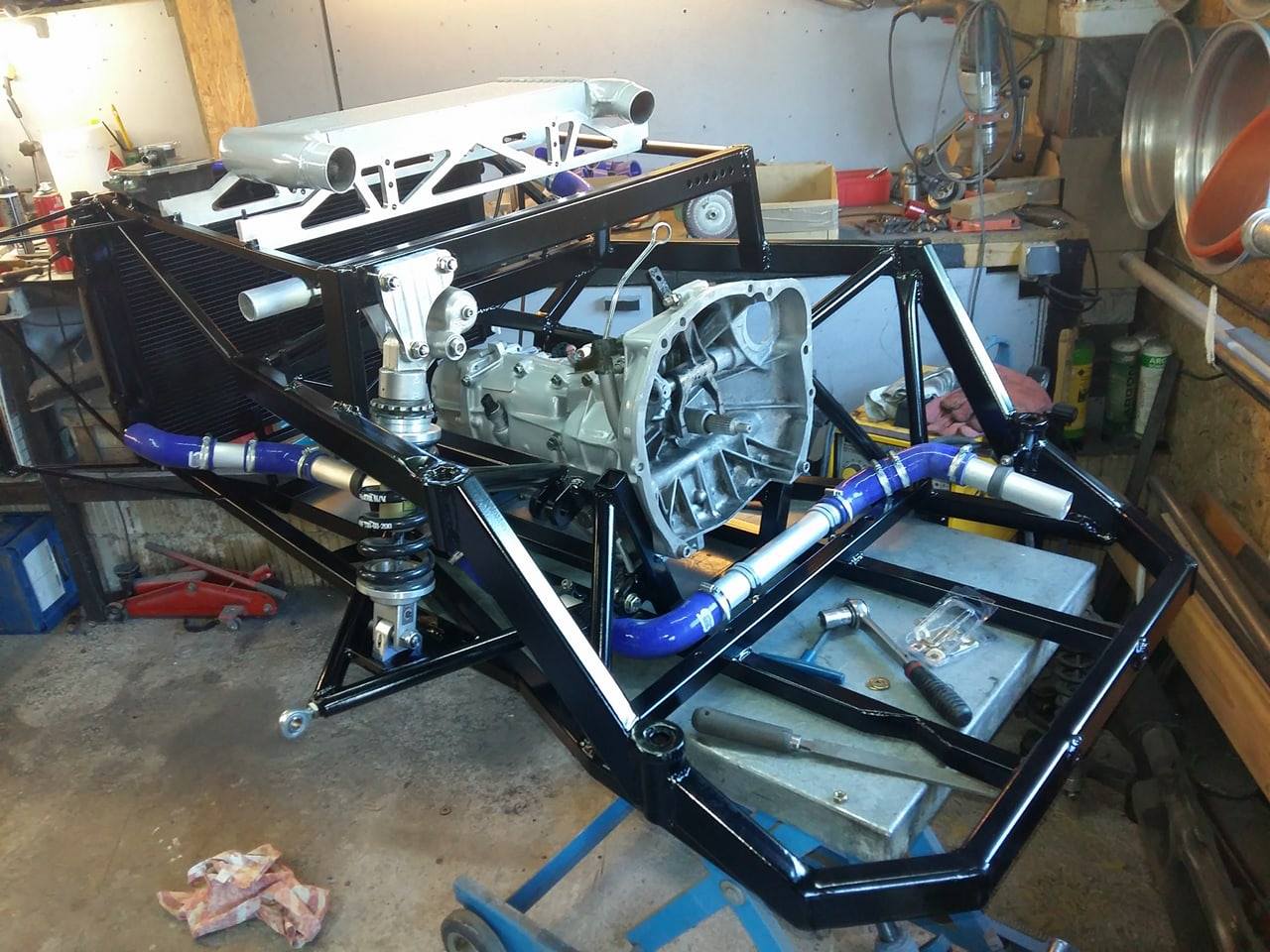

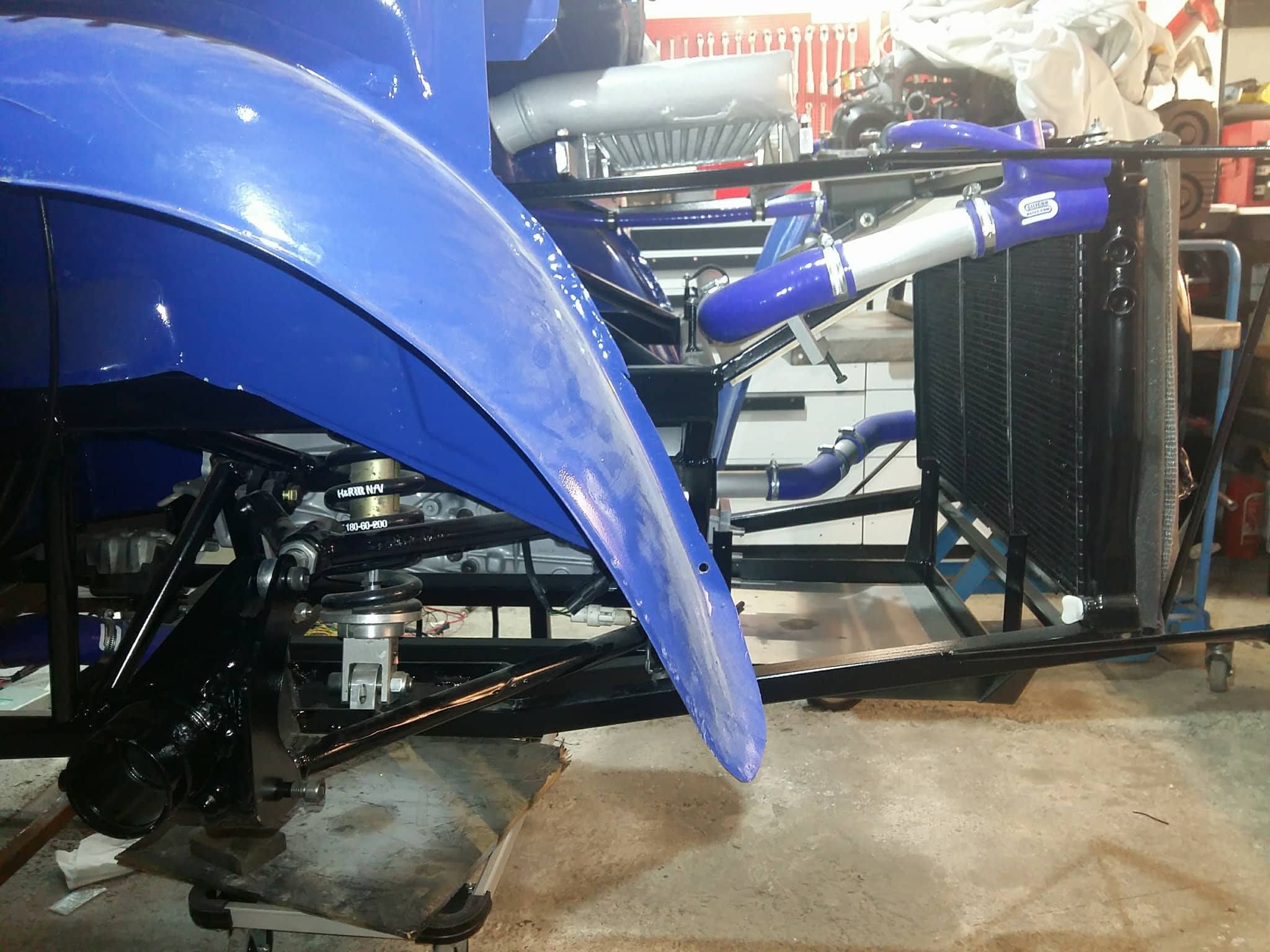

Message non lupar Seb12 » Ven 29 Sep 2017 20:52

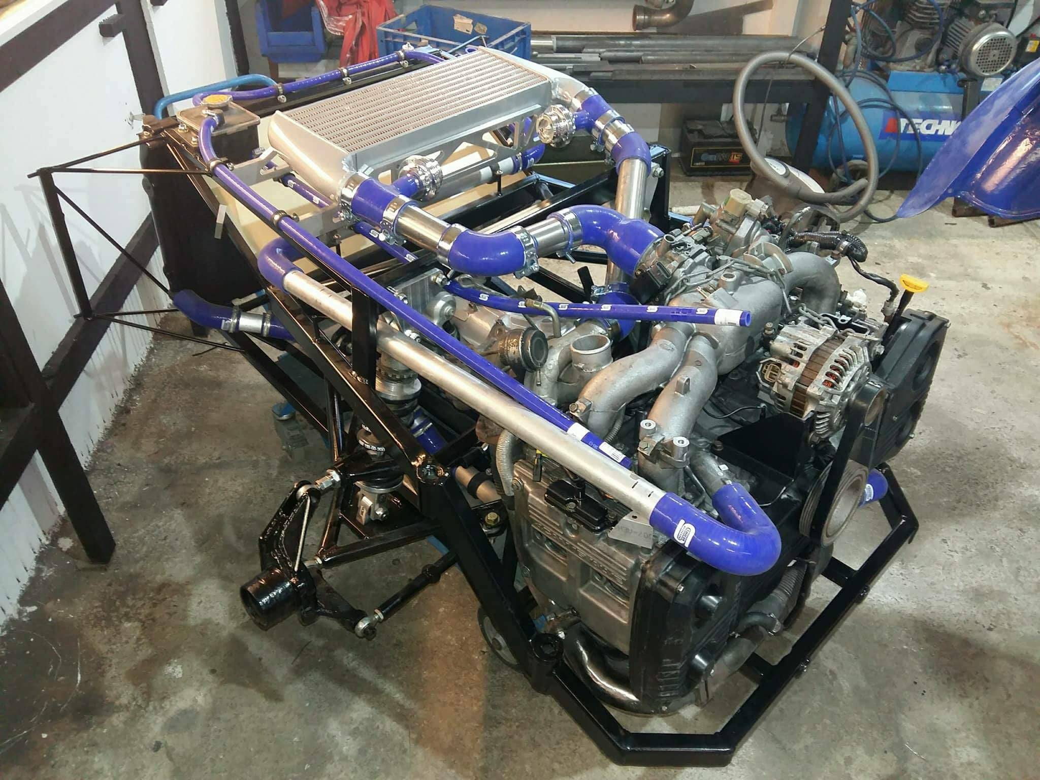

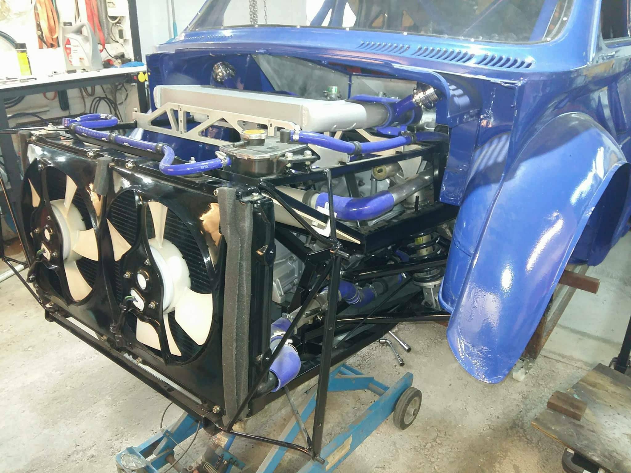

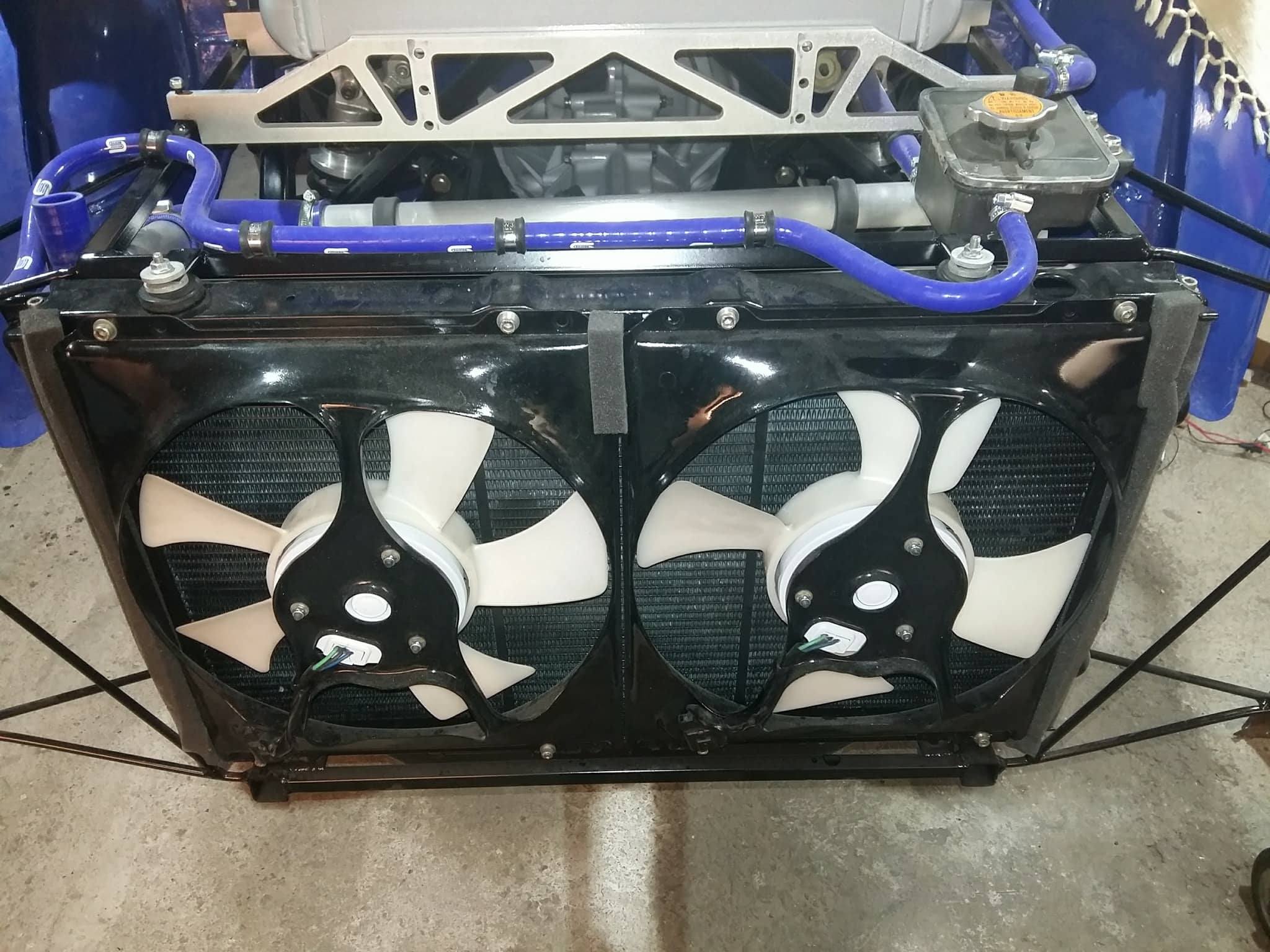

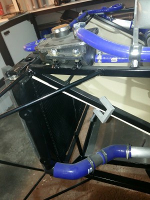

Salut , pour répondre a ta première question wattman , je ne suis pas le premier a monter du sub dans une vw loin de là
J ai ue une approche différentes , la plupart laisse le moteur en porte a faux arriere , radiateur a l avant avec des metres du tuyau comme tu dit
Cela fonctionne si c est bien fait , mais comme tu le vois j aime me compliquer la tache , moteur en central , juste derrière les baquets , moteur boite assembler comme d origine , juste une modif pour la passer en 2RM

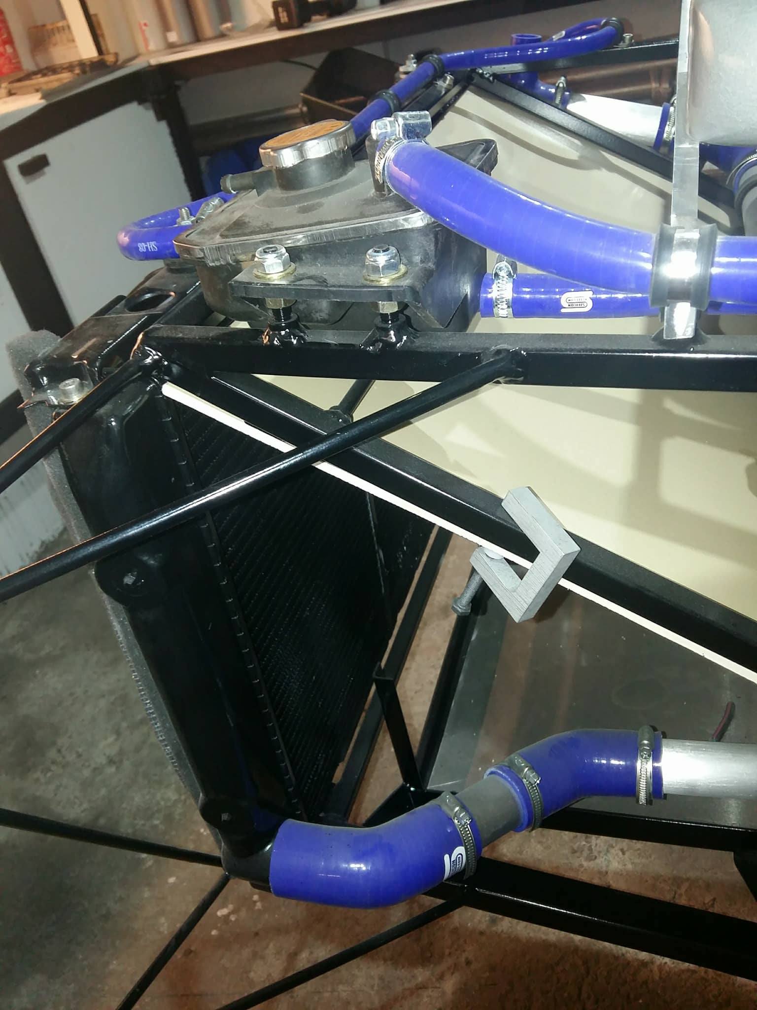

J ai voulue essayer de me tenir au plus proche de l origine , meme si j ai le radiateur a l arrriere ,il y a beaucoup moins de longueur , ensuite le circuit est exactement comme a l origine , radia ,ventilos , vase ...... sauf la partie chauffage qui est boucler
pour l air du radiateur il sera pris par le dessous et passage de roue arrieres , guider par des deflecteurs pas encore installer

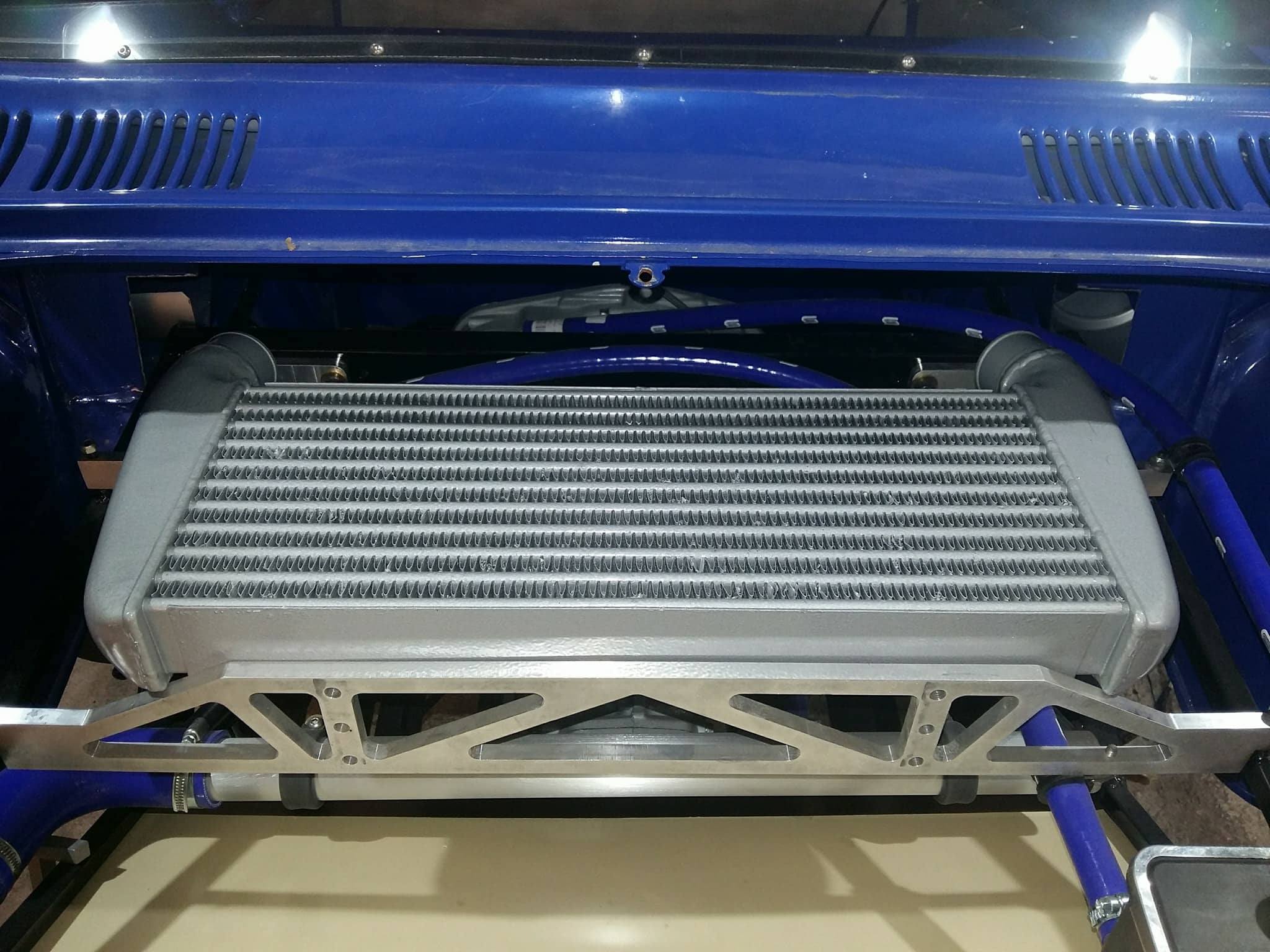

L échangeur pour des raisons que tu peux comprendre , celui d origine n étais plus adapter , enfermer , difficilement ventilable , je l ai déplacer au dessus de la boite , la tuyauterie en longueur pas plus qu un frontal sur une sub , il sera facilement ventilable
Bien sur il faudra remaper tous ça pour que cela fonctionne au mieux , dans un premier temps je mets en route mon moulin pour valider mais choix , ensuite direction un bon mappeur pour régler tous cet ensemble et le rendre homogène , sans vraiment chercher plus de puissance qu a l origine , 211 bourins sur une caisse qui va peser dans les 950 kilos ça fais une gt bien alléger ::d

Message non lupar Wattman » Sam 30 Sep 2017 10:04
C'est vraiment parfait, bien pensé et homogène.
Ma dernière réserve (et ça, c'est directement lié à l'installation centrale -ou arrière selon le cas-) repose sur l'échangeur qui n'est bien entendu plus positionné comme à l'origine, c'est logique, mais qui me semble avoir un bon volume. Certains, sur des Sub "classiques" passent également en frontal, avec les longueur de piping qu'on connait, là encore pas trop le choix à moins de partir dans un délire de pieuvre retournée, de FMIC modifié avec E/S vers l'arrière, mais dans ce cas on opte pour un turbo plus gros, le pauvre TD04 d'origine (ou à peine plus gros TD05 selon le modèle de Sub) étant bien à la peine de remplir tout ça.
Je ne sais pas quel turbo tu as choisi (origine, VF35 -STi- ou autre) mais garde ça dans un coin de ta tête (si ce n'est pas déjà fait bien entendu) pour optimiser le remplissage, limiter le lag et profiter pleinement de ton oeuvre que (je le répète) j'ADORE!!!!!! :mrgreen:

Message non lupar Seb12 » Sam 30 Sep 2017 12:59
Merci pour les compliments ......
J ai bien un TD05 , donc peut être pas le mieux , se sera une base de départ
J espère que par une reprog , on pourra rendre ça homogène et le plus utilisable possible , le but étant dans un premier temps de rendre tous cet ensemble" roulable "car il y aura une grosse partie de réglage sur le châssis

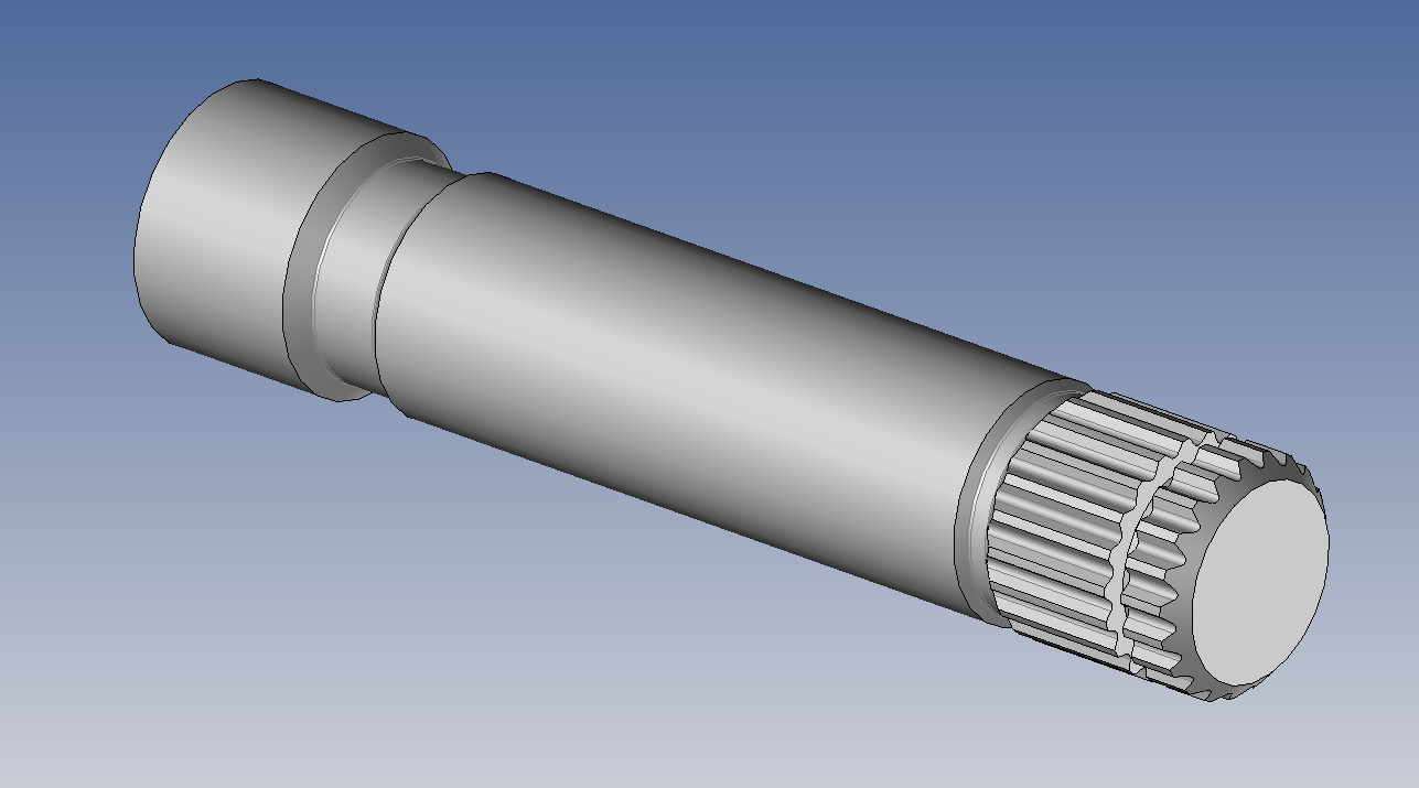

modelisation d un cardan pour pouvoir faire un cardan hybride , a savoir d un coter cannelures avant coté boite et de l autre cannelures arrière coté moyeu sub le tous usiner dans un barreau de cardan avant raccourcie , usinage dans les prochains jours

Message non lupar Wattman » Dim 1 Oct 2017 10:40
J'aime beaucoup beaucoup ce que je vois!!!
Le pipping est plus court que ce que je pensais, néanmoins j'ai dans l'idée qu'un VF35 trouverait magnifiquement sa place et remplirait correctement dans les tours.
Ca permettrait aussi de limiter un peu le couple à bas régime, ce qui ne serait pas un mal pour économiser la boîte 5 d'origine qui digère mal le gros couple, et encore plus si celui-ci n'est dispensé qu'aux seules roues arrières.
Pour ma culture perso, qu'as tu prévu pour combler la sortie de boîte côté arbre de transmission? J'adore les pièces faites "maison", je suis jaloux!!! :gene:
Re: NOTCHBARU
Message non lupar Seb12 » Dim 1 Oct 2017 13:42

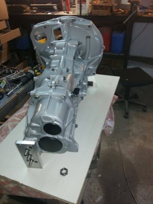

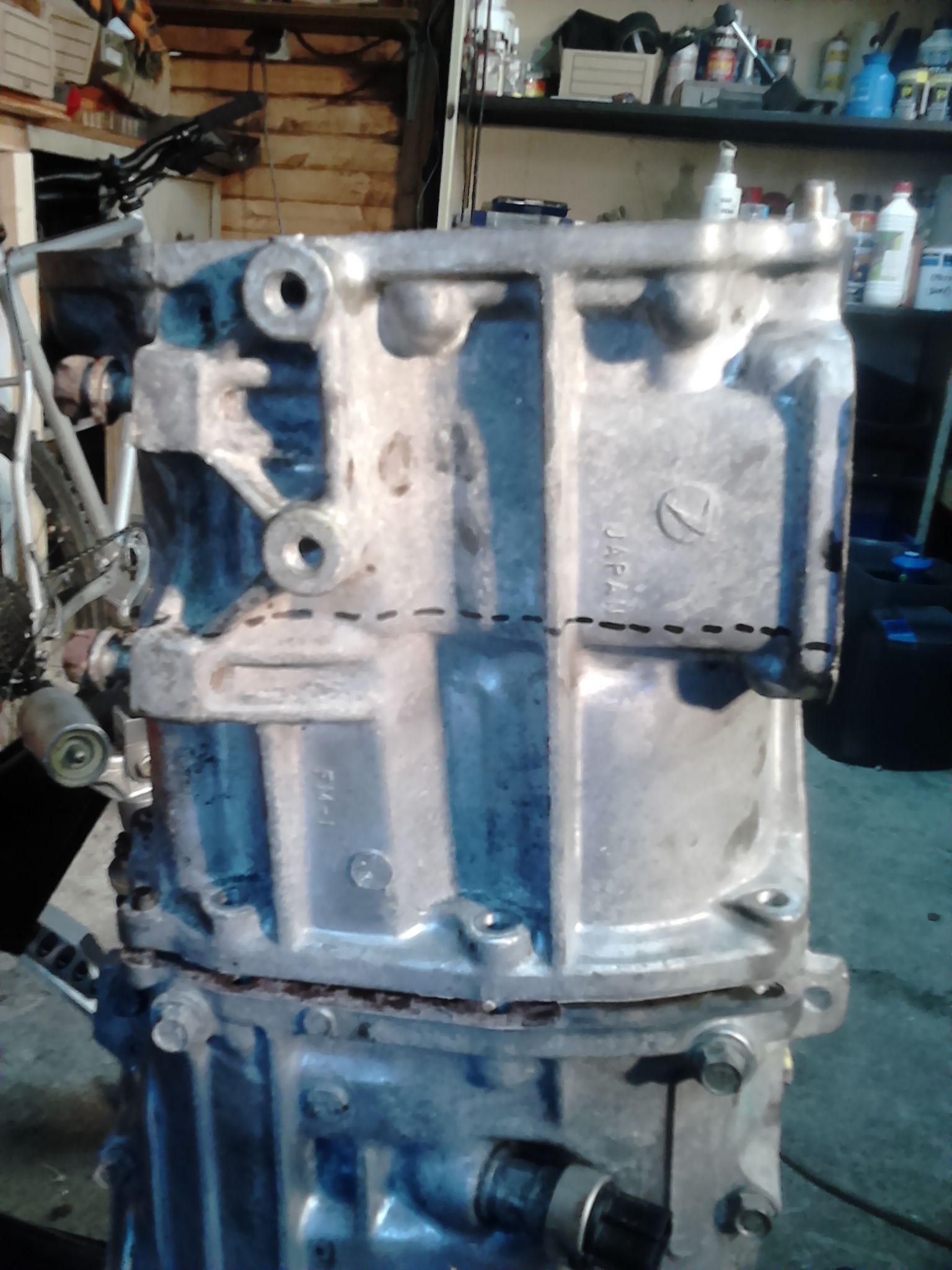

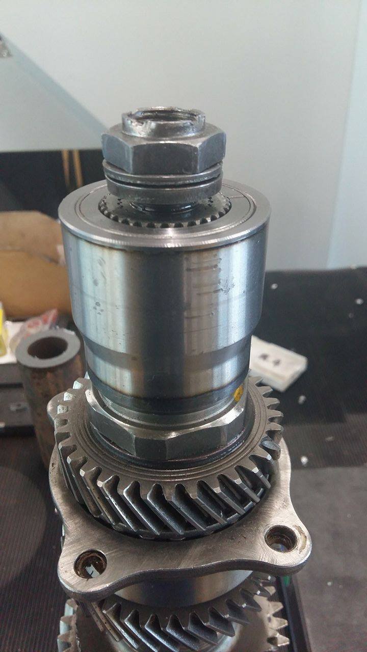

pour la boite j ai coupé le carter du diff central au niveau en pointiller sur la photo
ensuite j ai prolongé les axes des biellettes et les est extrais de la boite avec une pièce en alu souder pour le guidage et l étanchéité , des bouchons usiner pour le reste des trous

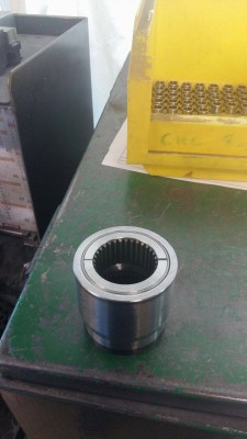

la piece pour bloquer la transmission en 2 roue , réaliser en prélèvent les cannelures sur le diff central , usinage , frettage , et même soudure (elle n est pas faite sur cette photo)
elle vient en bout de l arbre a la place du diff central

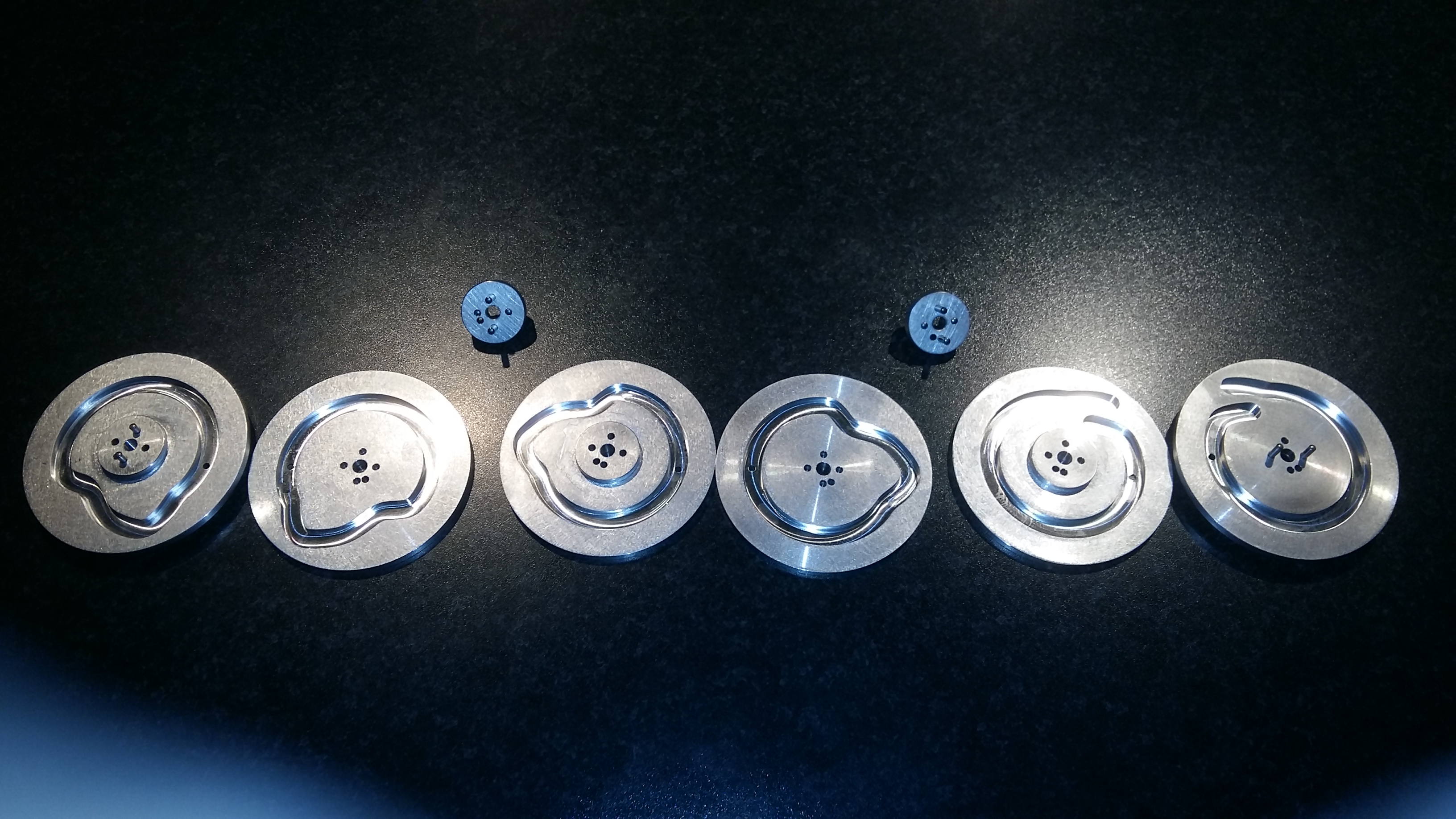

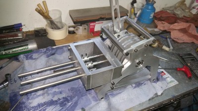

ensuite mon système de sélection de vitesse séquentiel au cul de la boite
j ai bien dit levier séquentiel , ce système ne rend pas la boite séquentielle , juste le mouvement de sélection qui est comme sur une boite séquentielle , on tire pour monter les vitesses on pousse pour les descendre
un petit aperçu des chemins de cames qui permette de décomposer les mouvements des biellettes
2 petites vidéos pour expliquer comment cela fonctionne
