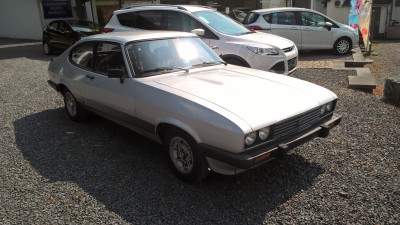

Message non lupar cossub » Dim 9 Sep 2018 19:25
Bonjour je viens d'acheter une Ford Capri mk3
le moteur est un 2.0 V6 Cologne , carbu double corps 90 cv avec 73000 KM
je suis le 3e propriétaire ( le deuxième propriétaire ne la jamais immatriculé car il voulait la restaurer petit a petit ,il n'a jamais eu le courage :mrgreen: c'est le père des copains jumeaux carrossier et garagiste qui on travailler sur la Cosworth et sur la GT )donc officiellement je serai la 2e propriétaire pour l'immatriculation
elle n'a plus tourner pendant plus de 20 ans et le moteur a tourné après une heure de travail (bonne vieille mécanique )
Maintenant je la démonte complètement pour une peinture complète car elle a un peu de rouille (40 ans quand même :mrgreen: ) et je revois la mécanique en même temps

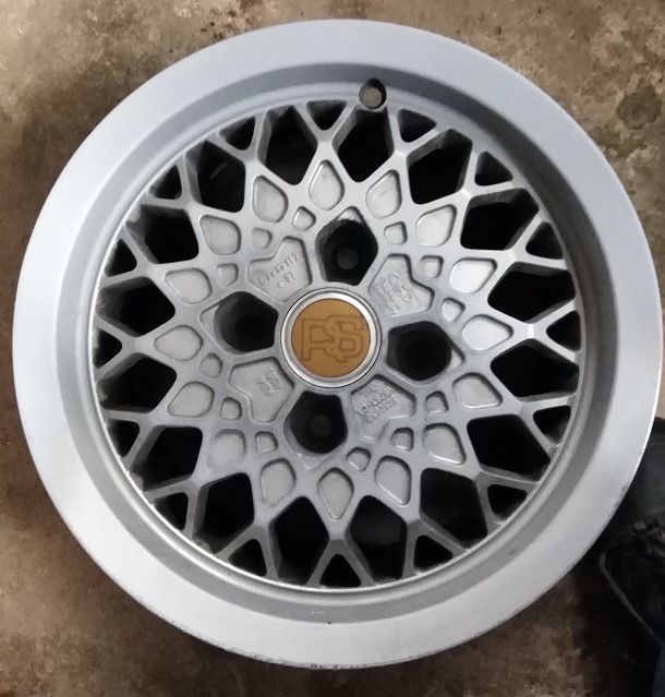

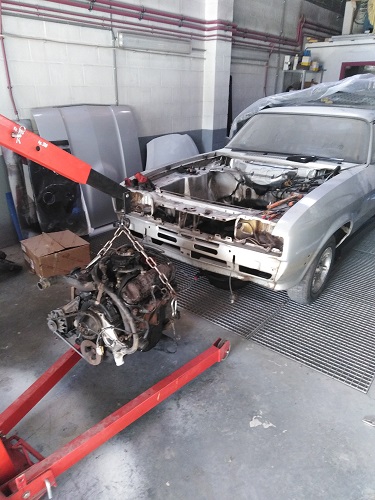

Message non lupar cossub » Dim 4 Nov 2018 12:53
comme j'ai repris le taf (après mon accident de travail ) , j'ai sorti le monteur et je vais restauré les jantes RS

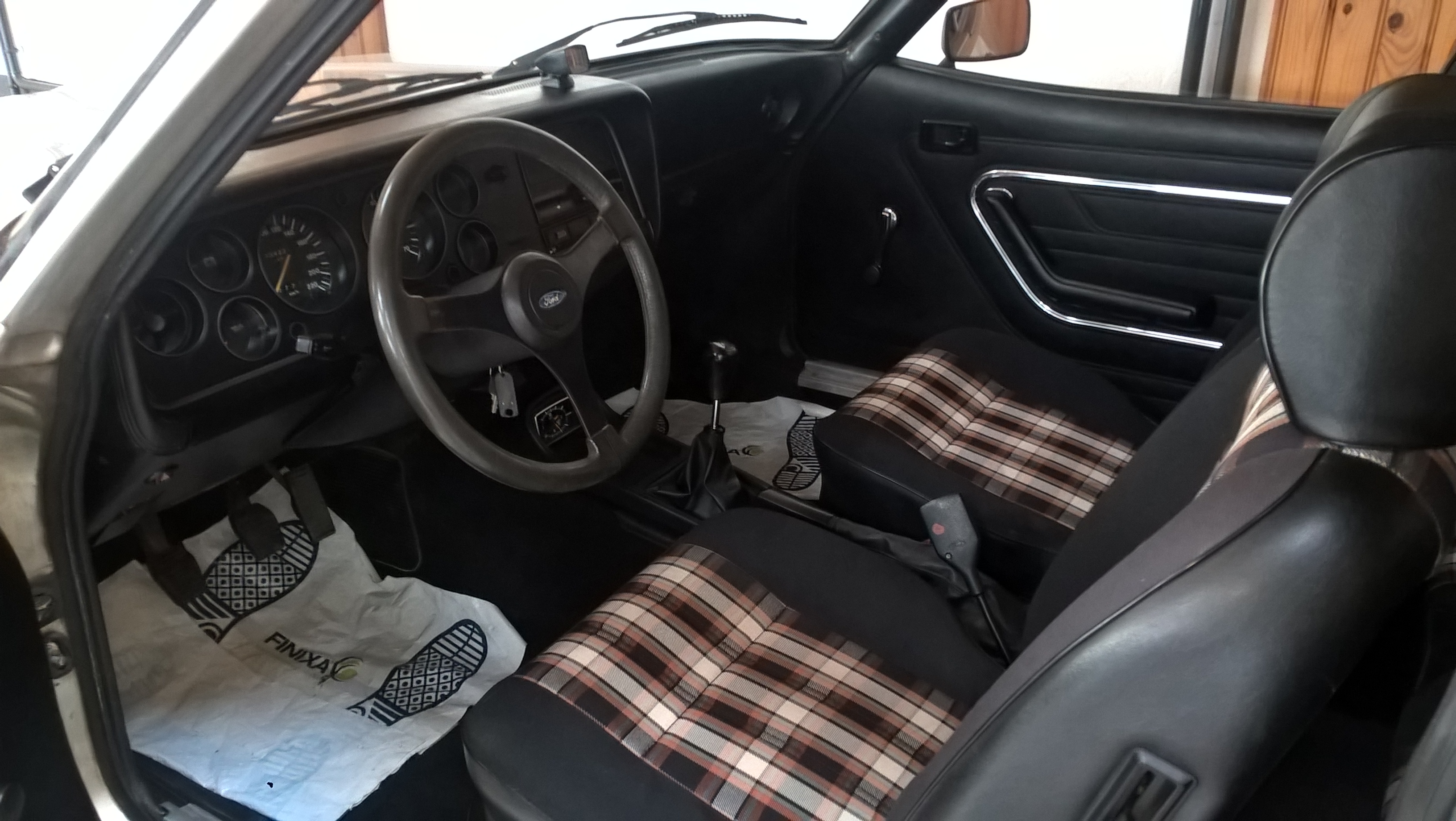

Chouette Capri, l'intérieur parait nickel, il a été refait ?
L'extérieur est propre également même si on voit de la rouille sous le capot, une bonne remise en forme carrosserie et mécanique et elle sera top ! :super:

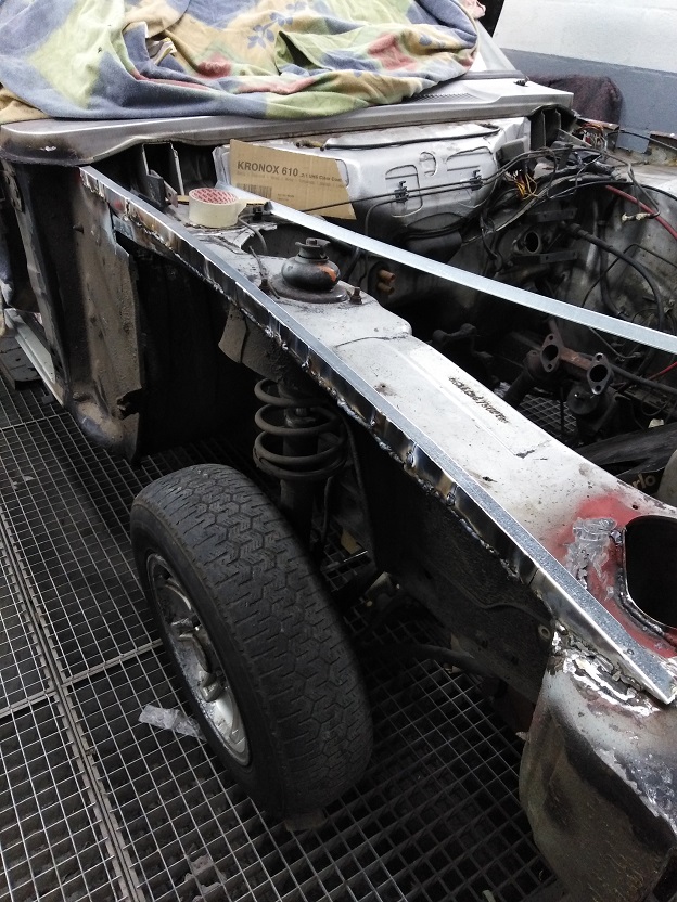

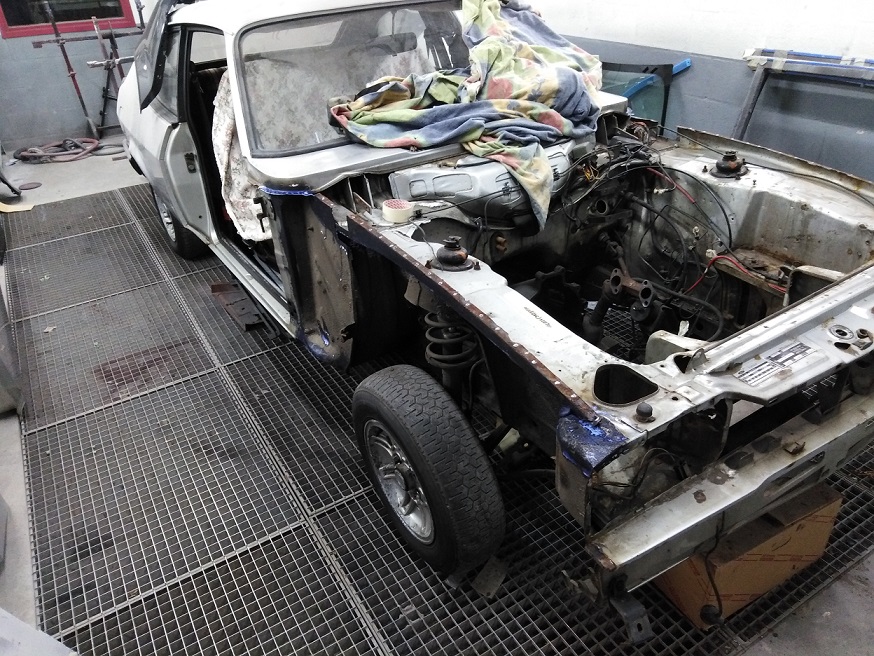

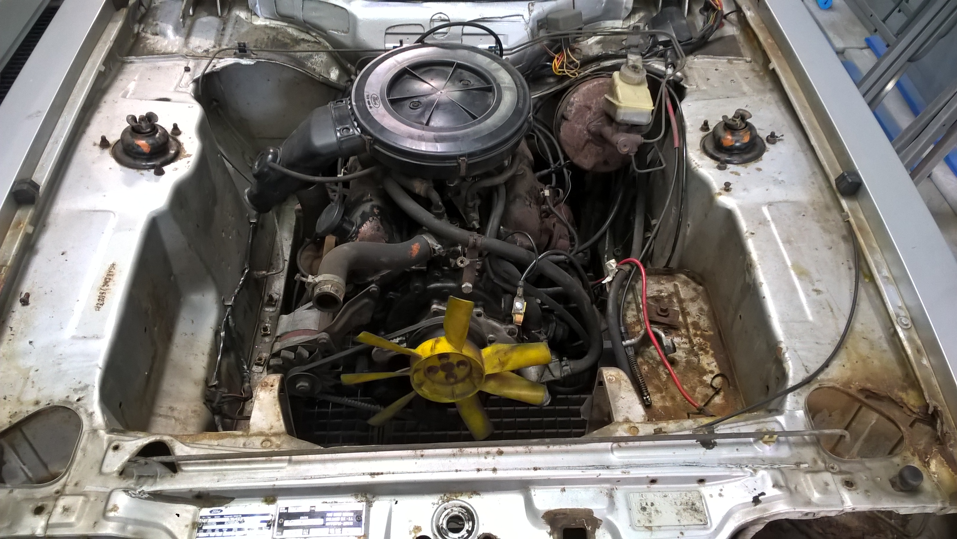

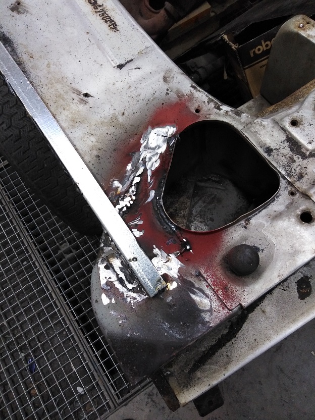

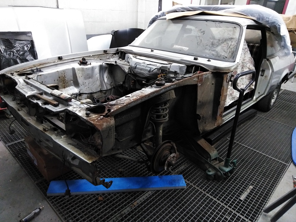

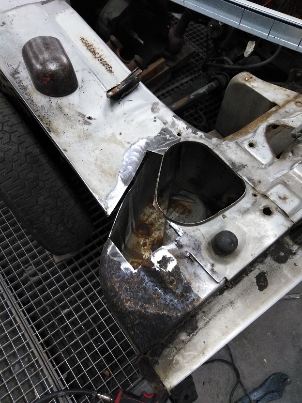

Message non lupar cossub » Sam 15 Déc 2018 19:11
voici quelque photos de la restauration

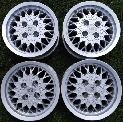

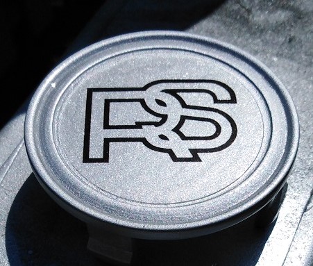

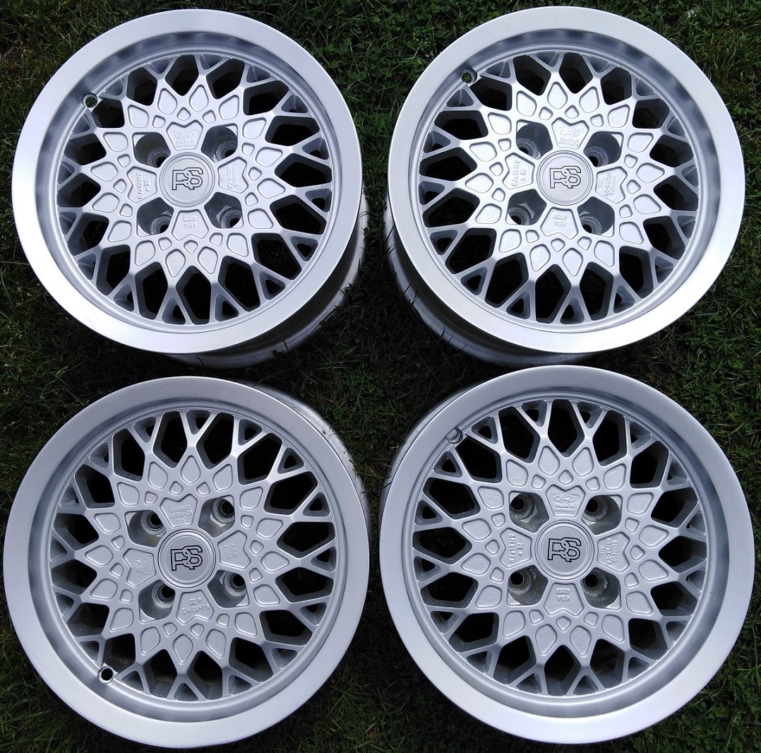

Message non lupar cossub » Ven 2 Aoû 2019 20:41

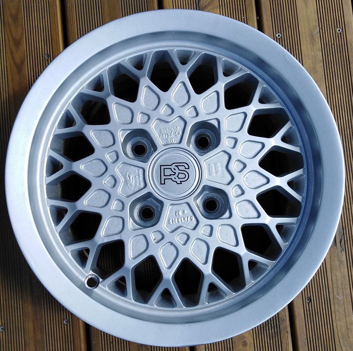

Voila les jantes restaurées
Je les ai fait moi-même beaucoup de travail :mrgreen:
j'ai mis du produit qui enlève le vernis puis poncer, pour tout les trous j'ai pris le dremel pour ne pas citer de marque :mrgreen:
je les ai surfacer puis de nouveau poncées
puis je les ai peint a la bombe et vernie

Message non lupar lordiom » Lun 5 Aoû 2019 09:31
Comme neuves ! :super:
