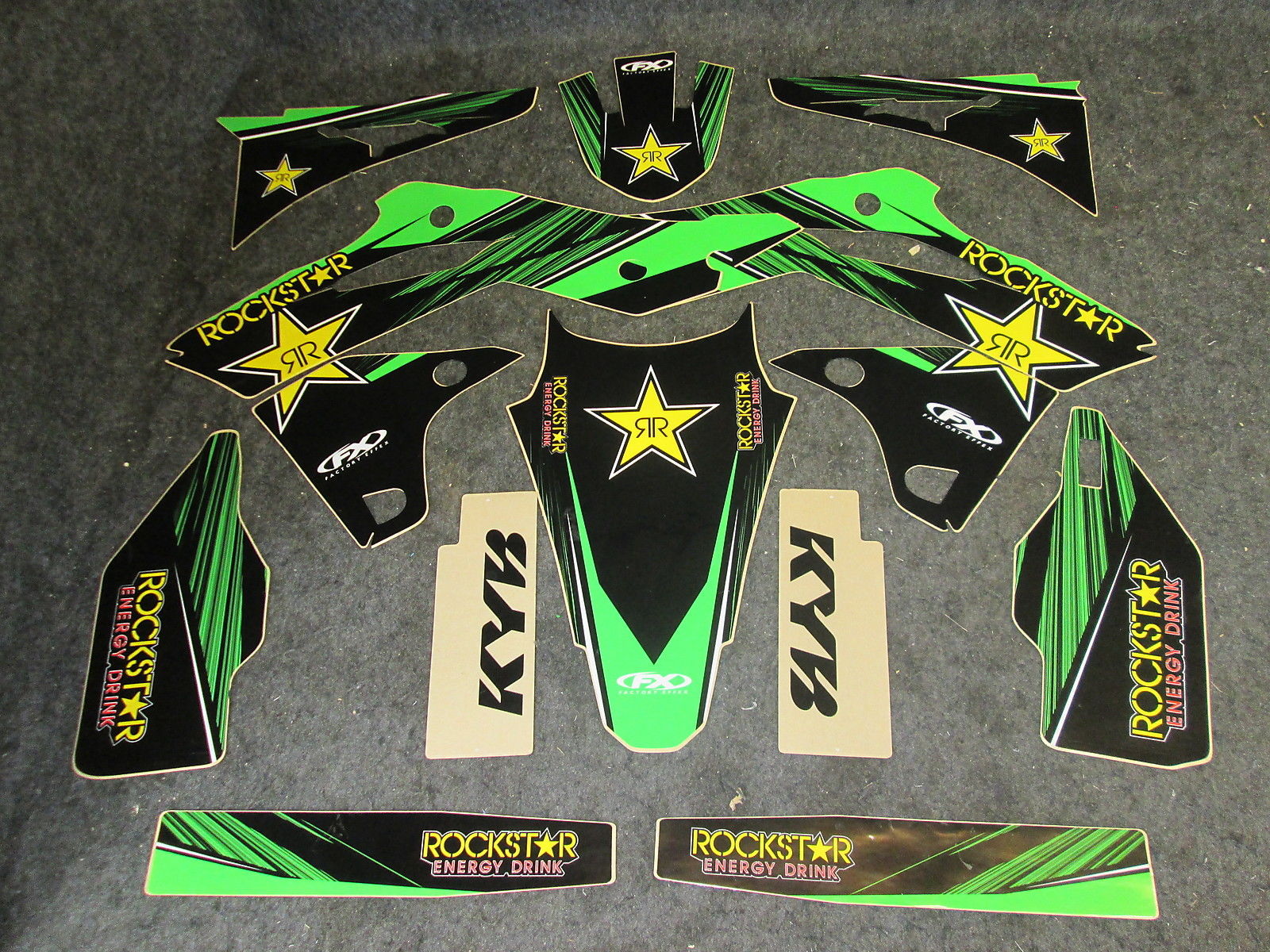

Si quelqu'un a des adresses, des tuyaux, des connaissances, j'aimerais trouver une déco complète Rockstar Energy pour mon modèle, dans ce genre (sans avoir à sortir 200€, ça doit être la valeur de la brêle) :

Et si tu as des tuyaux pour la déco, je viens de passer 3h à chercher en vain...

J'ai pas de pistes pour la déco, j'ai cette kdx 250 depuis... 20ans, et à l'époque déjà trouver une déco pour une bécane de 93 c'était chaud... du coup on a pris une déco de kx et ca s'adapte très bien: tentes les refs pour kx 250

Oui c'est une excellente piste. J'ai commencé à regarder cette nuit et ce qui s'approche le plus (mon problème c'est principalement les ouïes de radiateur) c'est la 650 KDR mais pas des masses de dispo non plus.
Je vais regarder les KX et KDX mais de mémoire ils sont pas mal différents.

Regardes plutôt les kdx 250 voire 200, c'est une base kx contrairement à la 125. Les kits déco sont peut être plus adaptés

Sinon pour la bécane ben......... déco sur mesures et personnalisée commandée en Espagne! :mrgreen:
