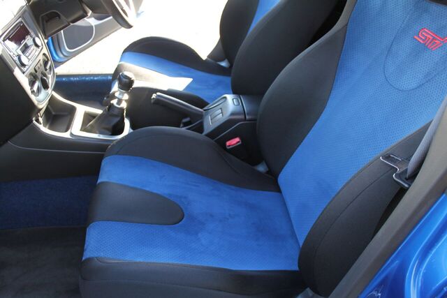

Message non lupar Zozor » Sam 16 Fév 2019 22:10
Intérieur .

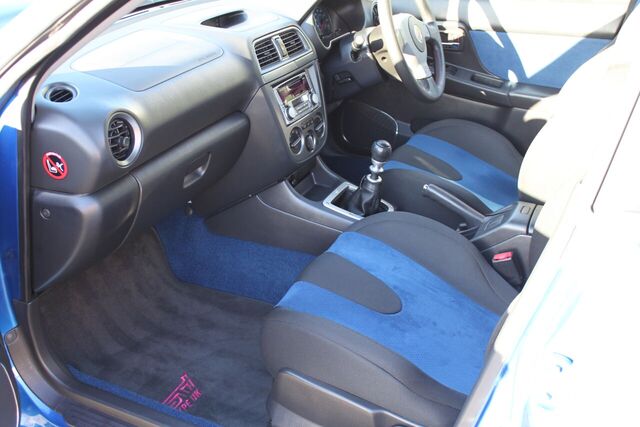

Re: Nouveau en sti8 ( Prépa en cours )

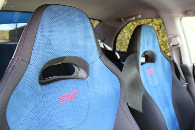

Message non lupar Zozor » Sam 16 Fév 2019 22:12
Intérieur 2 .

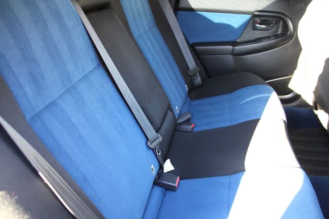

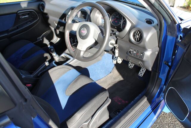

Message non lupar Zozor » Sam 16 Fév 2019 22:15
Intérieur 3 .

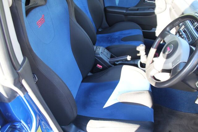

Message non lupar Zozor » Sam 16 Fév 2019 22:19
Intérieur 4 .

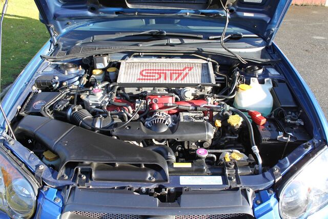

Message non lupar Zozor » Sam 16 Fév 2019 22:28
Moteur

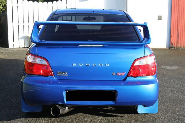

Message non lupar Zozor » Sam 16 Fév 2019 22:46
Arrière 2 .

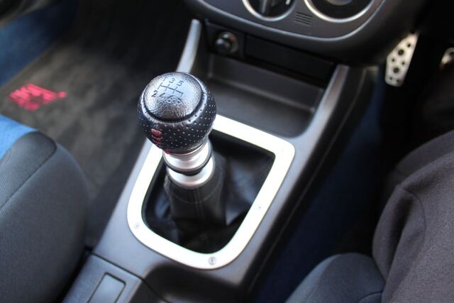

Message non lupar Zozor » Sam 16 Fév 2019 22:49
Intérieur.
