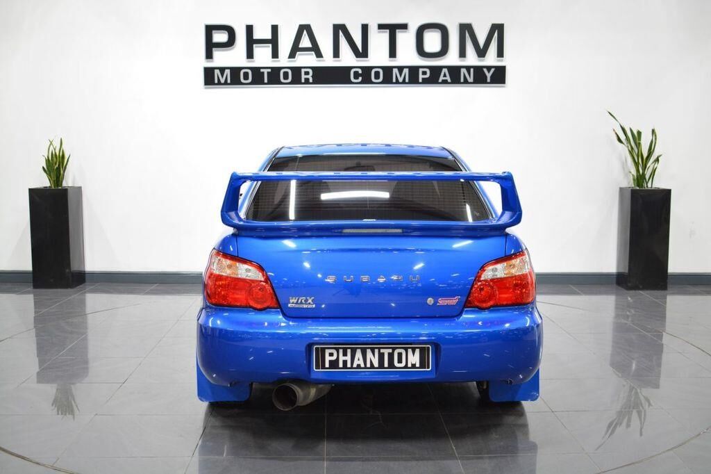

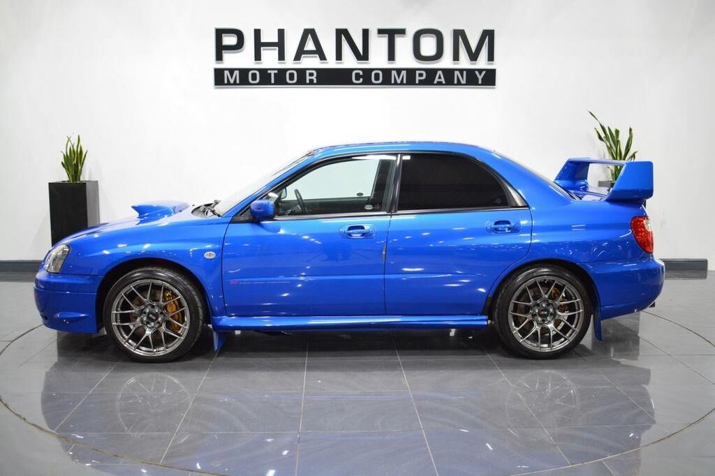

Message non lupar Zozor » Sam 16 Fév 2019 21:58
Je vais essayer de joindre des photos de ma sti .
Zozor
Messages: 31
Inscription: Jeu 14 Fév 2019 16:52
En ligne: 8h 20m 59s
Re: Nouveau en sti8 ( Prépa en cours )
Message non lupar Zozor » Sam 16 Fév 2019 22:01
Vue arrière .

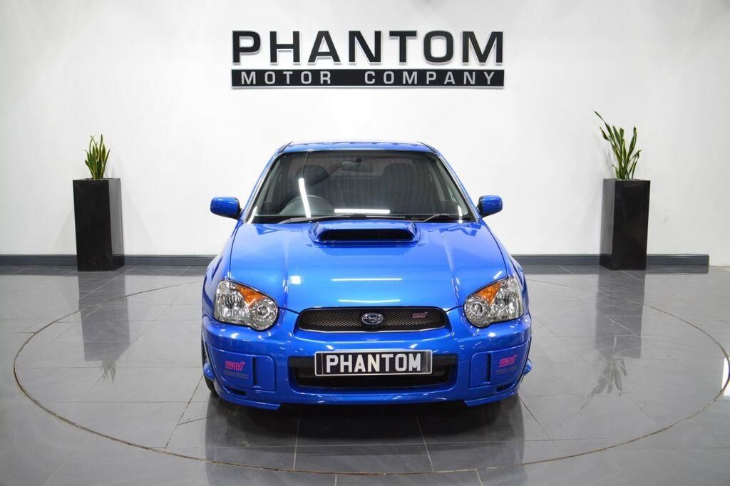

Message non lupar Zozor » Sam 16 Fév 2019 22:02
Photo 3 .

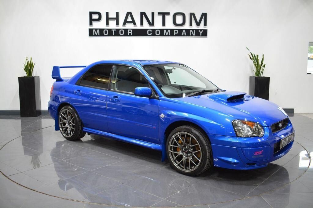

Message non lupar Zozor » Sam 16 Fév 2019 22:04
Photo 4 .
