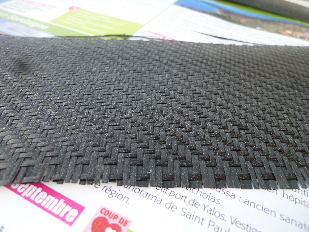

Il existe une méthode différente pour coller la fibre de carbone sur la pièce de son choix, à savoir la colle en aérosol.
J'avais déjà vu des vidéos ou la colle en spray était utilisé, lors de l'infusion notamment, pour éviter la déformation de la trame du tissu ou l'assemblage des différentes couches de tissu.
Direction le magasin de bricolage le plus proche et achat d'une bombe aérosol pour essayer ça, j'ai pris de la SADER type néoprène.

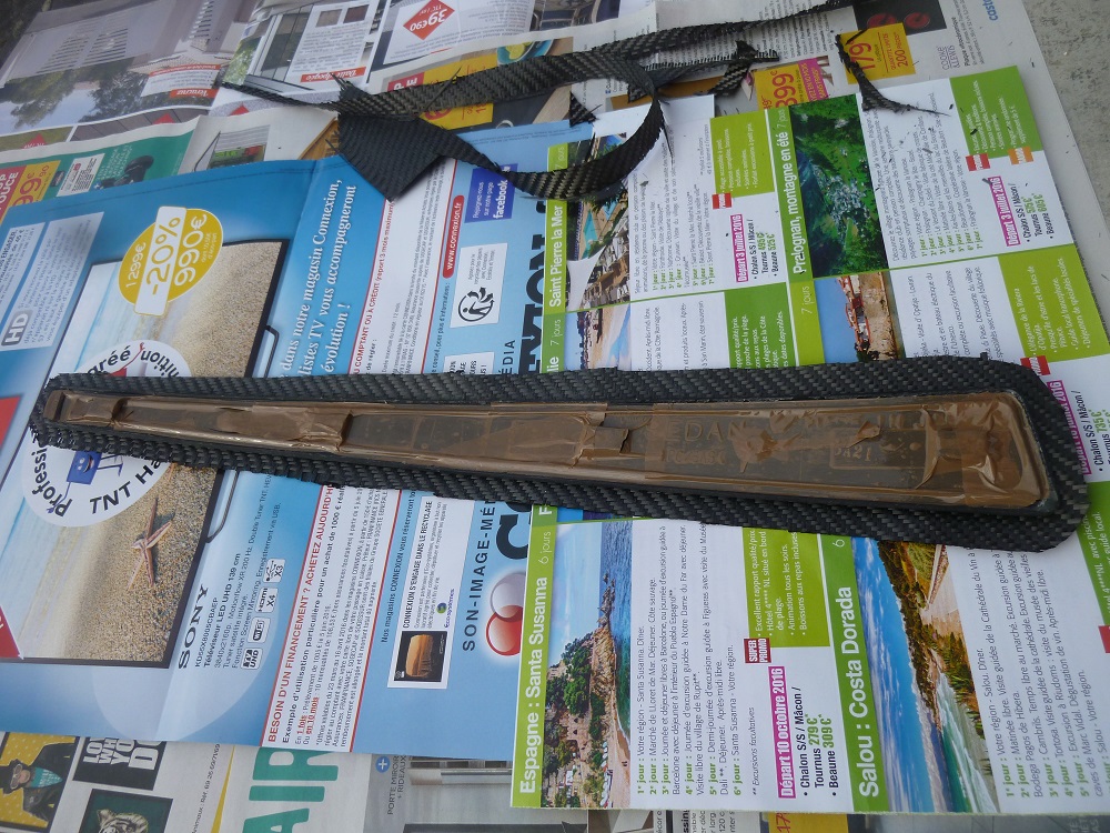

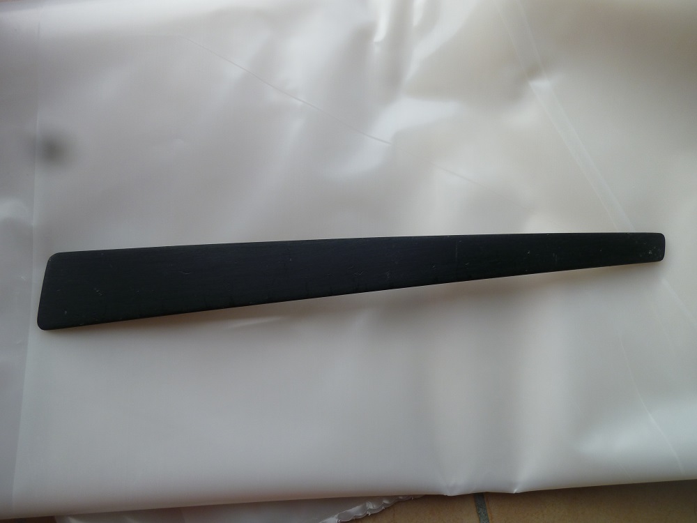

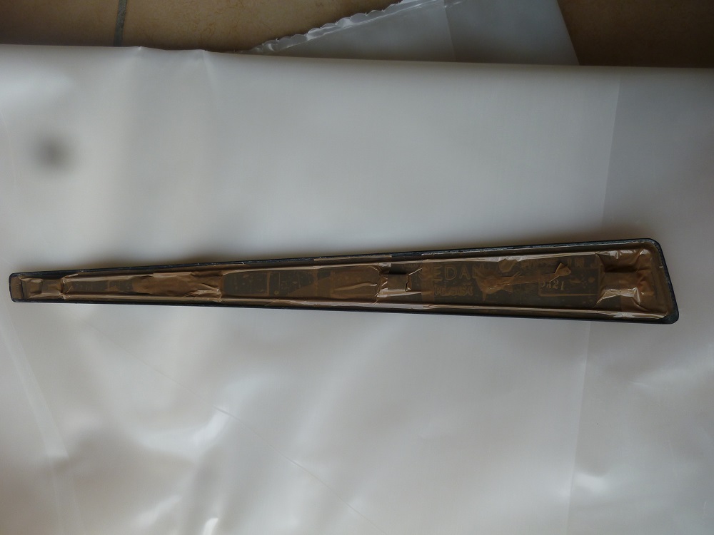

Donc comme avant, préparation de la pièce à recouvrir, à savoir ponçage, nettoyage, dégraisser et protection de la partie arrière avec du scotch

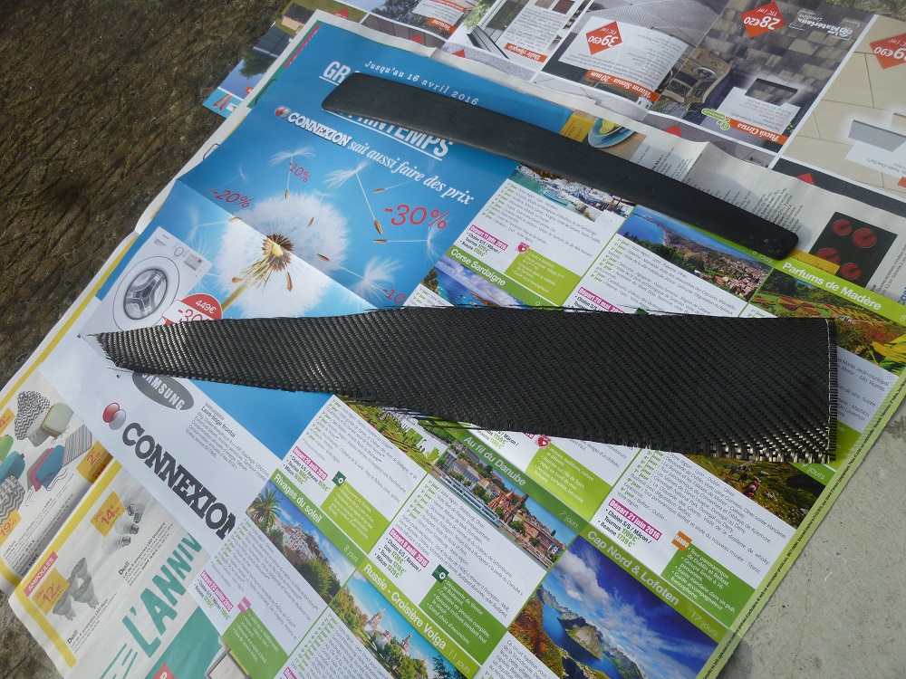

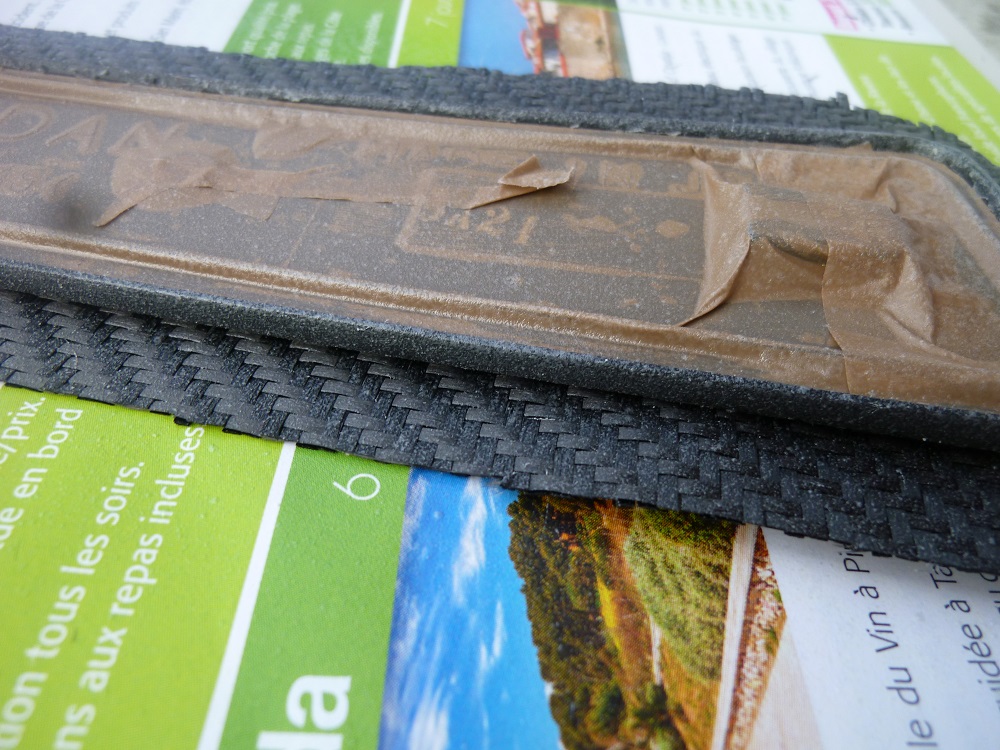

Découpe de la fibre

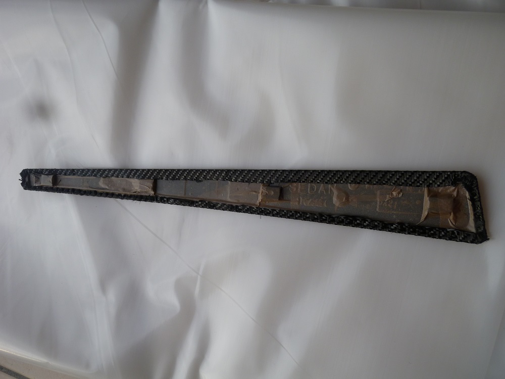

Ensuite on applique la colle sur la pièce et sur la fibre de carbone
Attendre 5min, c'est ce qui est indiqué sur le mode d'emploi de la bombe, puis venir poser la partie encollé du tissu sur la partie encollé de la pièce
Découpé le surplus du tissu à la forme de la pièce et remettre un coup de colle sur l'arrière de la pièce ainsi que sur le bord
Venir recourber le carbone sur les contours de la pièce et sur l'arrière de celle ci. Le scotch préalablement posé à l'arrière de la pièce permettra d'enlever facilement le surplus de carbone une fois la pièce détouré et aussi éviter de se retrouver avec de la colle et résine de partout.

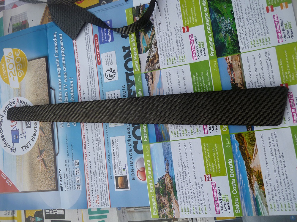

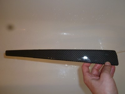

Je remets pas les étapes de résine et ponçage, qui sont en première page, normalement on obtient ça

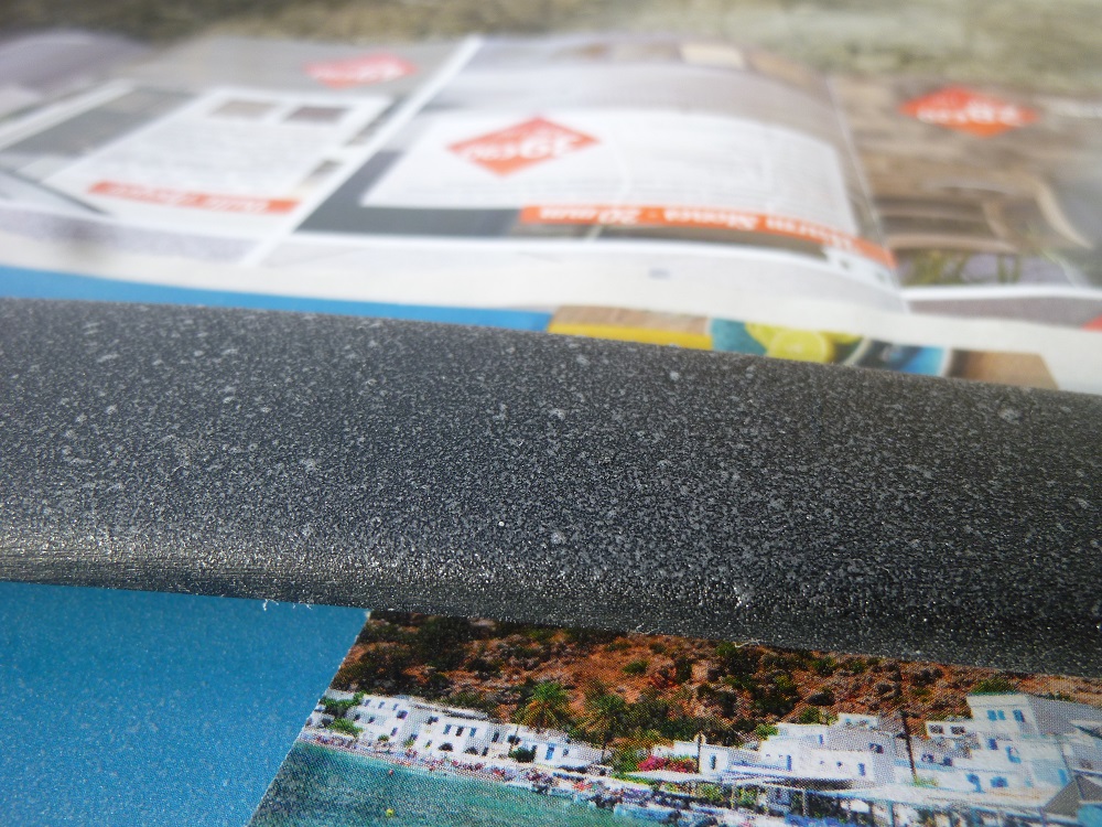

J'aime bien cette méthode c'est rapide, la fibre est plus facile à poser, elle est plus rigide, pas de déformation de la trame.
Après je sais pas si ça va bien tenir dans le temps, j'ai essayé d'enlever le carbone sur une pièce que j'ai fait, j'ai bien galéré quand même et ne pas abuser sur la colle pour pas que celle ci ce voit sur la partie finie de la pièce.
