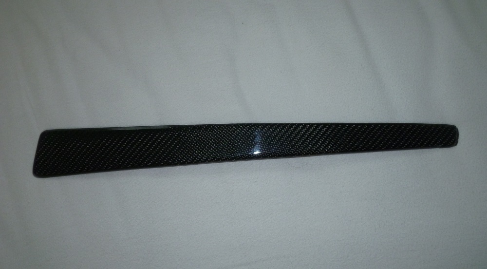

Advan21 a écrit:C'est quoi comme pièces ?
Commence plutôt à faire des pièces pour une GT86 :mrgreen:
Toute les pièces que j'avais fait au carbone 4D ;)
J'ai le 5D qui est en route pour recommencer,....mais ton tuto me donne vraiment envie de tester le vrai carbone, puisque j'ai les pièces en double ;)
Pour la pièce qui me met le doute, c'est celle ci ;)

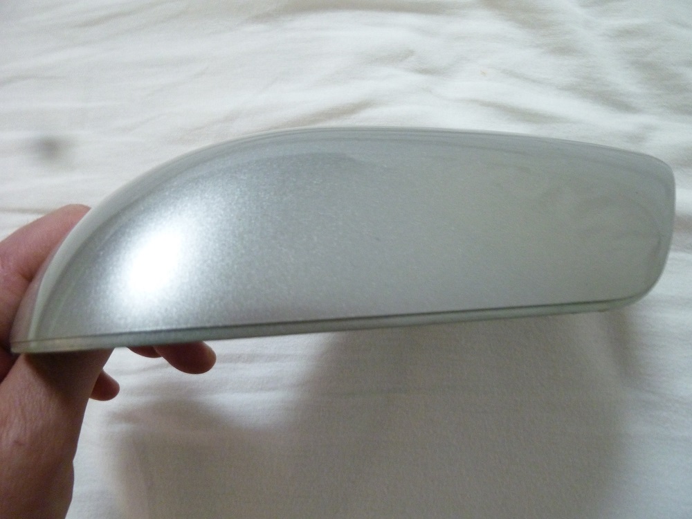

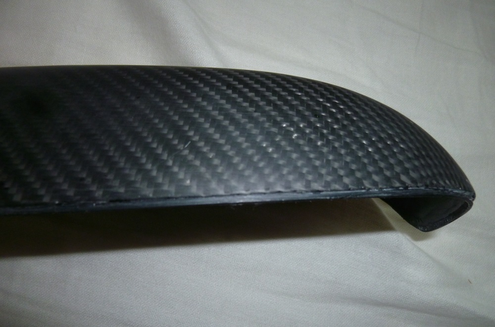

mike91 a écrit:Hello,
Selon la pièce, elle peut ne plus passer dans son emplacement d'origine à cause de la surépaisseur, non???
La surépaisseur ne se retrouve que sur la partie visible de la pièce, d'où l'importance de bien repérer les endroits qui devront être recouvert et ceux qui devront retrouver leur épaisseur ou forme d'origine lors de l'étape du détourage afin de pouvoir se remonter dans leur emplacement d'origine ;)
L'étape du masquage avec le scotch est très importante, car elle permet de protéger de la résine les zones à ne pas recouvrir et elle sert aussi de repère pour le détourage.
Par exemple quand j'ai fait ma paire de coque de rétroviseur pour mon auto, je n'ai pas tenu compte de cette démarcation
J'ai tout recouvert de carbone et au moment du montage la coque ne passait plus dans le rétro :gene:
D'origine il n'y a que très peu de matière qui rentre dans le rétro, mais du coup seul les clips et les ergots à l'intérieur de la coque la maintenait en place avec un assemblage plus que moyen sur le dessus :-/
Donc sur la nouvelle paire j'ai fait cette démarcation
J'ai fait un montage à blanc et c'est nickel, une fois qu'elles seront fini d'être résiné et poncé, cette démarcation sera peinte en noire puis l'ensemble verni.

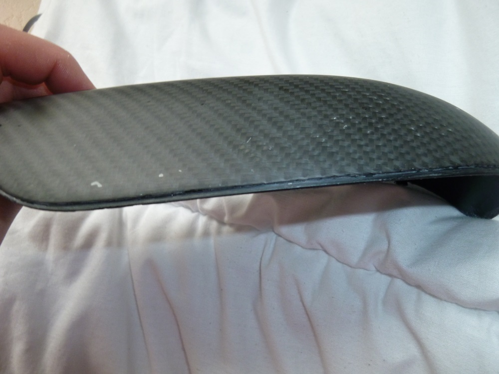

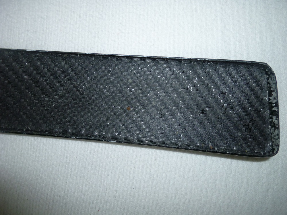

Je voudrais faire un retour sur la dernière méthode utilisé, avec la colle en aérosol.
Donc j'ai fait plusieurs pièces, à savoir mes montants de vitres et quelques pièces de l'intérieur,et hier en allant au taf, j'ai un montant qui s'est décollé :gene:
Sur cette deuxième photo c'est la partie intérieure, qui était collé sur la pièce d'origine
Alors j'ai prit une autre pièce de l'intérieur pour essayer de voir si ça se décollait, ben là j'en ai ch#%r :happy1:
Étant donné que les montants sont exposés et sont soumis à des contraintes, je pense que c'est pour ça que la fibre a pas tenu :-/ je m'en doutais un peu, il fallait que je teste quand même.
Maintenant les pièces pour l'intérieur pourront être fait de cette manière et pour l'extérieur collage avec la résine :cote:
