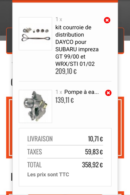

Quelqun peut il me dire, si ce kit corresponds bien pour gt 2000?
Le skf: 98112
http://www.yakarouler.com/prix/kit-dist ... GC8LD3#nav
Il me marque gt 210cv de 96 à 98, pour tant j'ai mis ma carte grise ... Et chez oscaro c'est pareil il.me sors le meme kit ....
fanfan_01 a écrit:Bah chez Stéph d, kit courroie 209 euro pour la dayco et pompe à eau 130+ taxe
