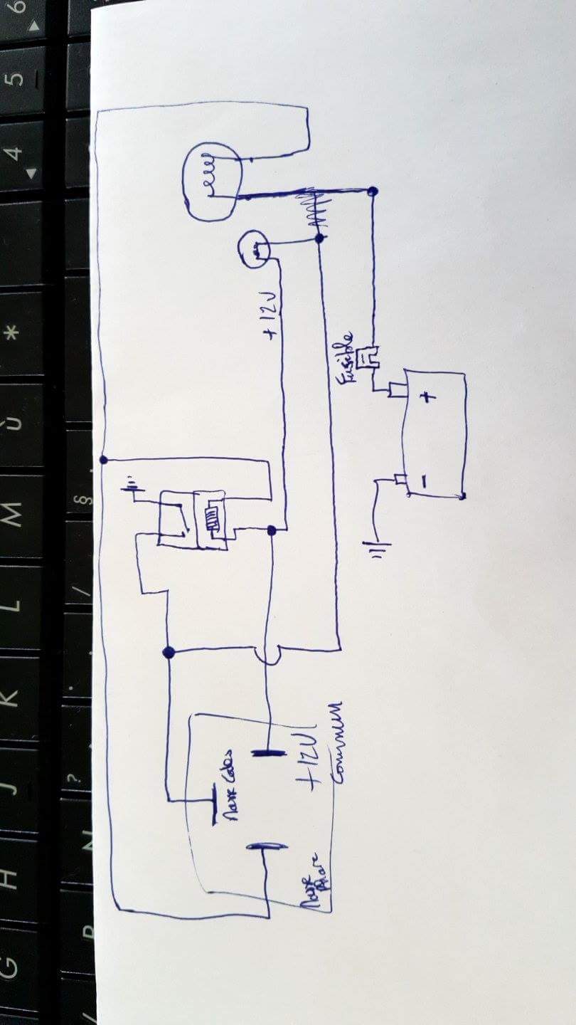

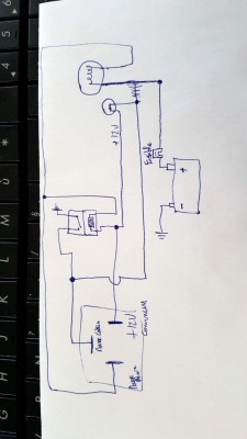

Message non lupar subarom » Dim 28 Mai 2017 17:48
Bientôt un nouveau schéma avec un seul relais pour que le code reste allumé en position plein phare ..... alors qu'avec celui-ci les codes se coupent en position plein phare :gene:
jean-mi, j'attends :mrgreen: :taré1:

Re: [Montage] double optiques
Message non lupar subarom » Lun 29 Mai 2017 21:29
Wattman a écrit:Je fais ça quand je serai chez moi, je suis en week-end de 11 semaines là. :mrgreen:
Bon du coup j'avais 10 min :mrgreen:
j'ai juste rajouté les numéro des bornes du relais, plus simple pour les non électriciens :super:
Message non lupar Mric » Lun 29 Mai 2017 22:07
J'ai du louper un truc mais le relais il ne sert à rien là ? :gene:
Message non lupar Wattman » Lun 29 Mai 2017 22:15
Bah si, il met à la masse le phare ET le code. Donc les 2 ampoules s'éclairent.
EDIT : je viens de regarder le schéma de Romu, il faut inverser 85 et 30 sinon il sert à rien :mrgreen:
Message non lupar subarom » Lun 29 Mai 2017 22:50
oupsss :gene:
