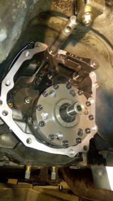

5 - on démonte le support d'arbre de transmission, 2 vis de 14

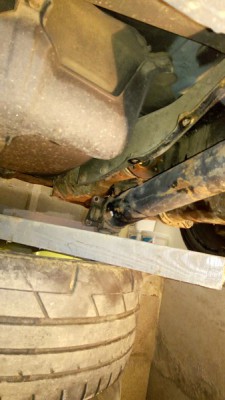

9 - on démonte la tringlerie en enlevant les 2 goupilles :rougefaché: :rougefaché: :pleur4:

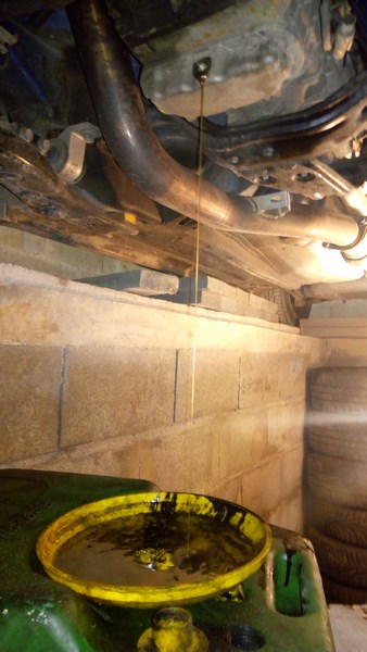

10 - maintenant on s'attaque un desserrage du cul de boite, attention il reste encore de l'huile donc il faut placer un récupérateur dessous
11 - après avoir vider toute l'huile, on retire le cul de boite (faire attention car le visco peut tomber)

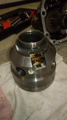

12 - on enlève le visco

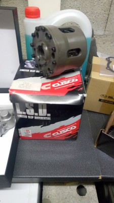

13 - on met en place le nouveau visco, il faut faire attention car il y a deux roulements à tige en demi-lune sur l'arbre ou le visco ce monte. Pour les faire tenir
j'ai mi un petit peut de graisse dessus
Il vous reste plus qu'a faire le remontage (à la patte à joint) dans le sens inverse puis d'effectuer une remise en huile.

Arbre de transmission côté pont : 4 vis de 12.
Ok pour les 2 vis de 14 de fixation de palier d'arbre.
Vis de tringlerie c'est du 12.
Si l'engrenage d'entraînement de pompe à huile n'est pas fourni avec le différentiel, prévoir de le retirer proprement avec un arrache à 2 bras ou fabriquer un outil (notre cas), ou encore avoir un décolleur de roulement diamètre 75 à 105mm.
