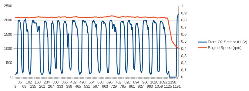

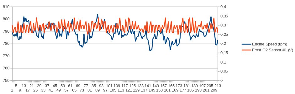

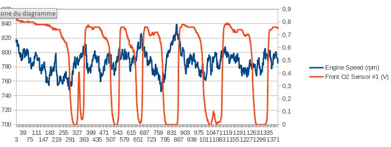

Message non lupar marco123 » Ven 17 Jan 2014 19:36
alors, si je me trompe pas :
les 2 fils blanc sont la résistance de chauffage ( résistance entre 20 et 50 ohm sonde débranchée )
le noir c'est le signal
la masse signal se fait par le corps de sonde .
une sonde ok au ralenti :
une sonde crevé au ralenti:
une sonde ok a 2000 tours
