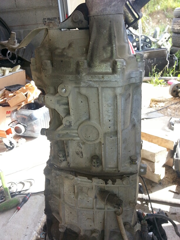

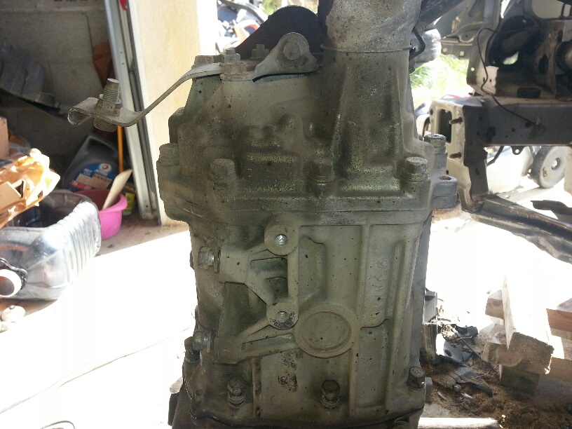

j'ai pris des photos de ma boite wrx, faut que je démonte quel étage de la fusée ? faut 'il que je prévoit le remplacement de joint ou autre ?
si un de vous à des photos de la chose ? :merci:

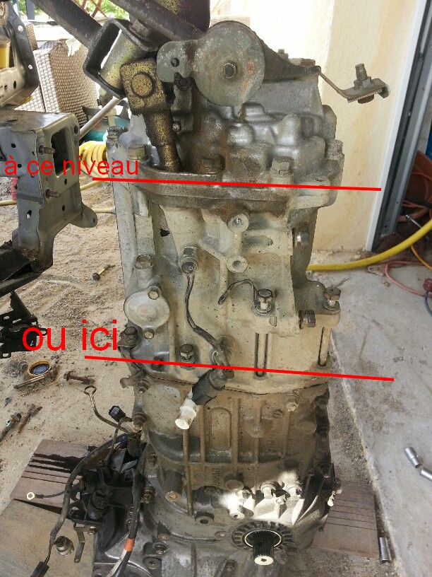

j'aimerai juste trouver quoi démonté si c'est le morceau au cul de la boite ou tout le gros morceau ... et si il faut prévoir des joints ou autres ...
sur la photo ou se trouve le visco ?

subarom a écrit:sur la photo ou se trouve le visco ?
Entre les deux^^
Pas de joints, le plus delicat est la commande de boite difficile a remonter

du coup j'ai trouver un topic sur Subaru forester.org ou c'est pas mal expliqué :)
oui la double goupille ça va être la misère boite en place :gene:
