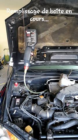

Pour le remplissage, au lieu de galérer avec la seringue pour viser la jauge, j'ai enlevé l'échangeur (5 minutes), c'est beaucoup plus pratique pour remplir la boite.
Et au prix de l'huile, j'ai préféré éviter de trop décorer le sol du garage :hehe:

Pour le remplissage, un petit entonnoir avec mise a l'air et ça coule tout seul ;)

Je me prends pas la tête, je laisse faire la gravité...
