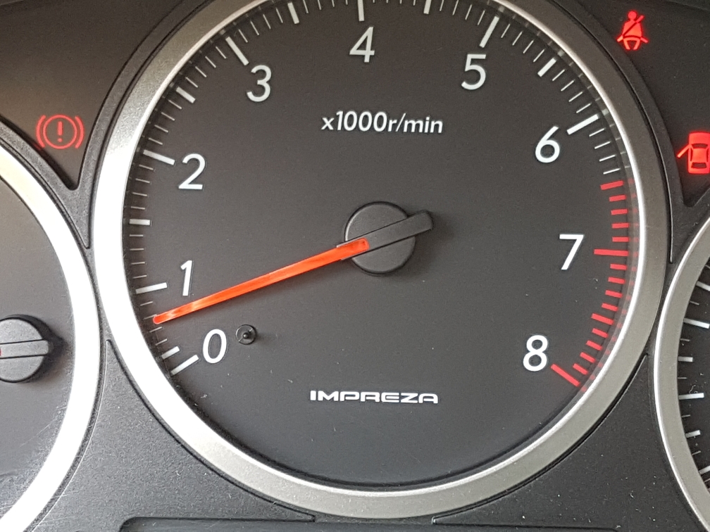

au ralentis, au démarrage elle est élevée, je dirai 1500 tours, puis elle se stabilise au 800t/m et l'aiguille ne bouge plus dutout.

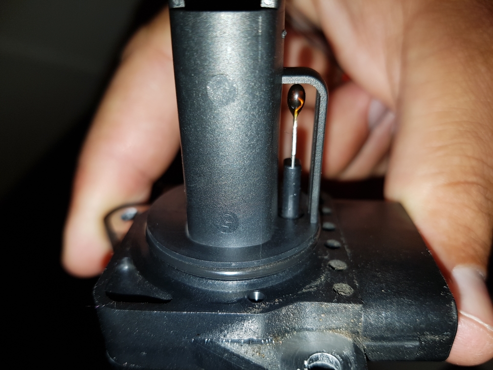

J'ai démonté le debim­etre de ma wr9.
Je l'ai nettoyé soign­eusement. Conformémen­t aux conseils d'autr­es passionnés.

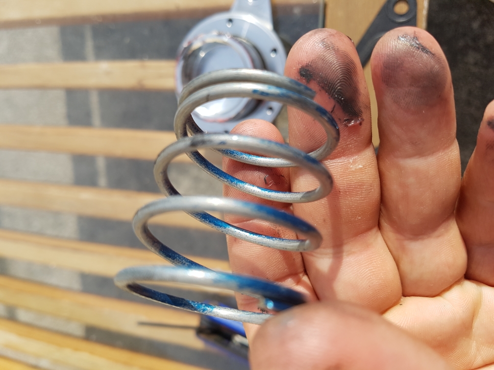

Démonte la dump, controle son joint, et si le joint n'a rien ouvre la dump.
Il y a dedans 2 ressort, dont un qui a tendance a casser ;)

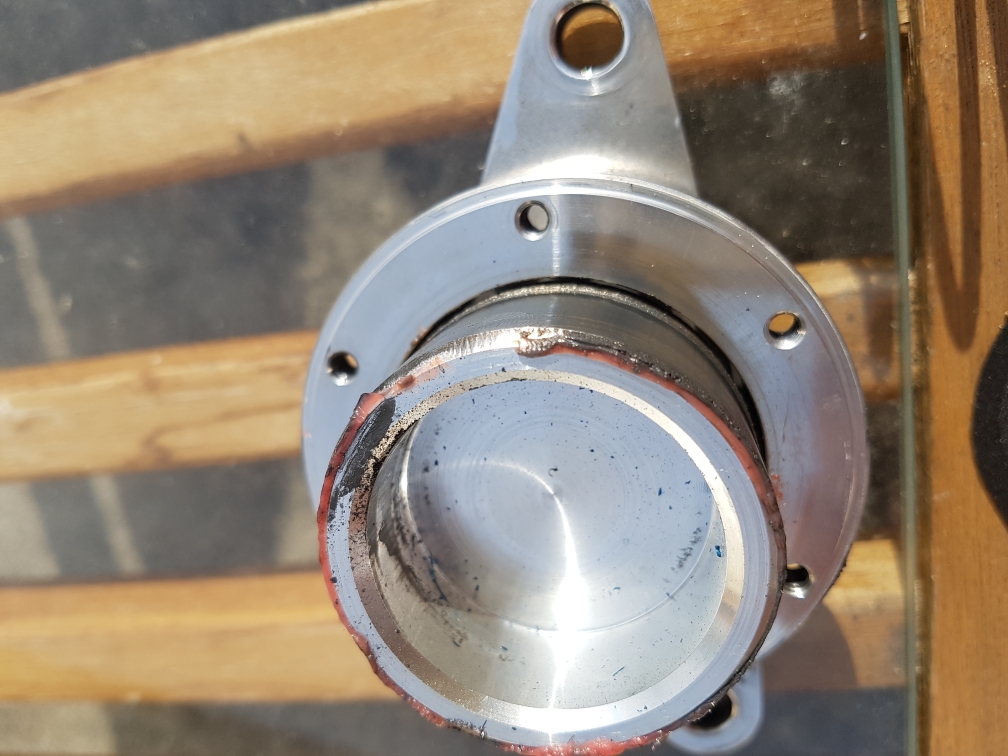

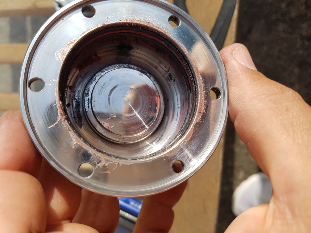

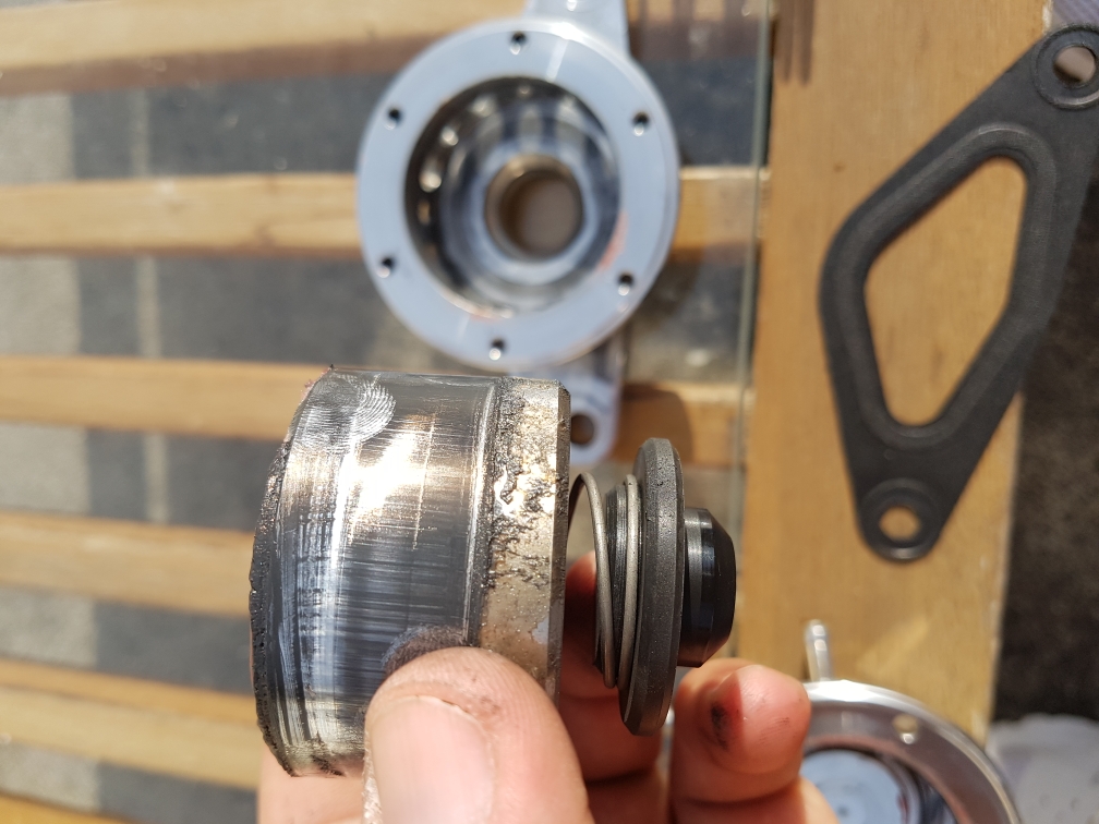

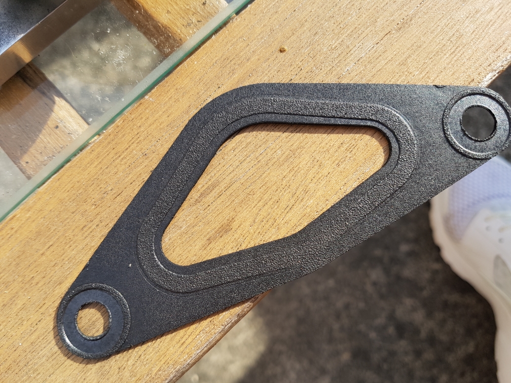

Message non lupar Sebaru » Mer 31 Mai 2017 19:21
voici les photos de ma dump et par la meme occaz du debimetre

Re: Trou à l'acceleration, à-coups soudain sans code defaut
Message non lupar Wattman » Mer 31 Mai 2017 20:52
Gros boulot de nettoyage et graissage de dump, remonte et teste. Y a moyen que ça règle ton problème.

Message non lupar Sebaru » Mer 31 Mai 2017 20:59
ok merci watt
est ce que tu sais quels produits je peux employer pour cela ? Pour le nettoyage et graissage ? je peux peu etre faire ca demain. La jai demonté, nettoyé vite fait, je constate que la dump se declanche que bien plus haut dans les tours.
