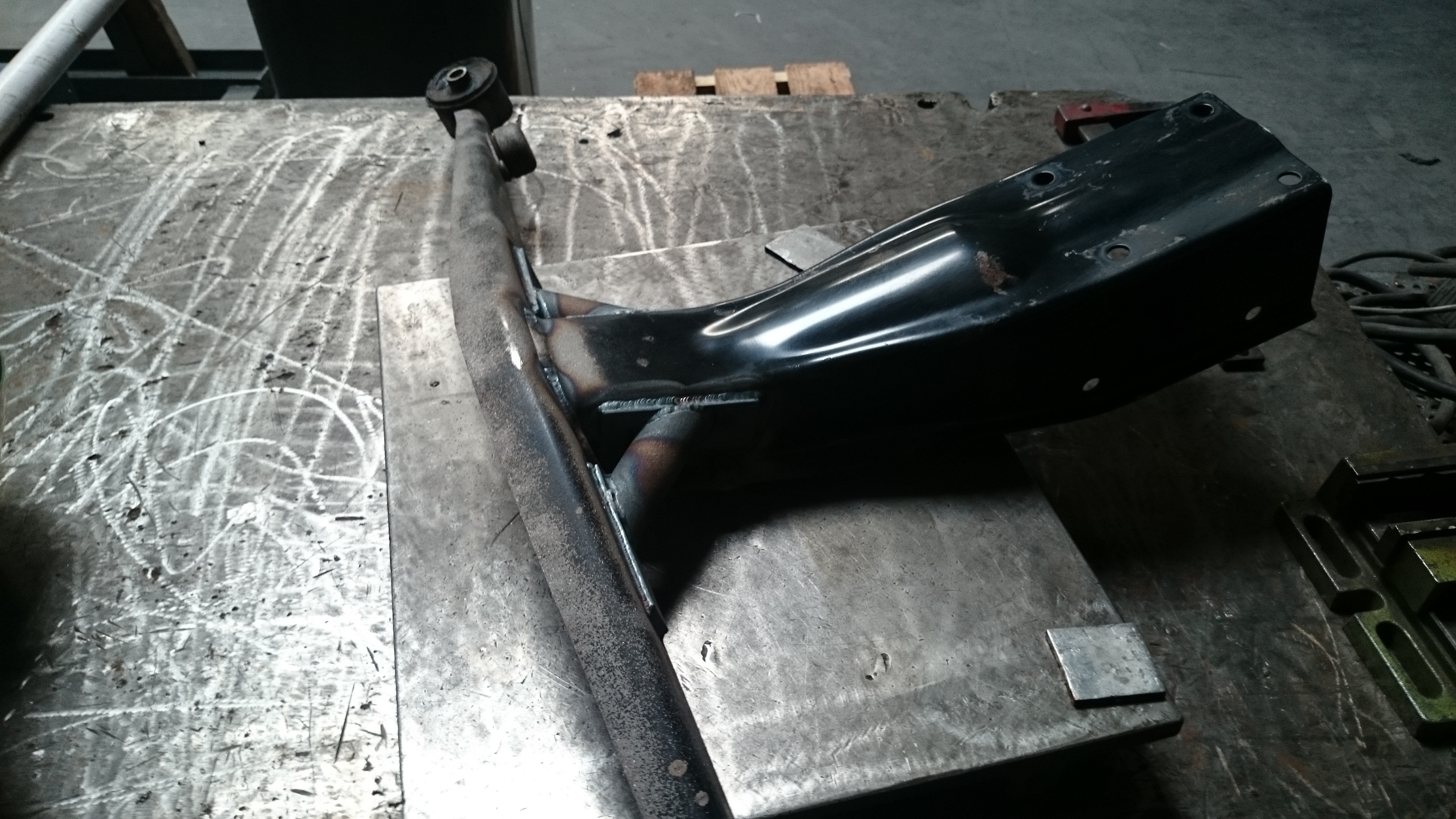

c est bon j ai recuperer mon pont aujourd hui
il m a pris 30€ pour tout ca piece et main d oeuvre :mrgreen:
juste le prix des joint et cales quoi :hehe:
pont recalé correctement a 18/100 si j ai bien compris 8|
et joints spy changés egalement
j en ai profiter pour renforcer les silent bloc support de pont et aussi ceux du cul de pont a la colle a parebrise ( c est raide :hehe: )
et renforcer egalement le support de pont ( c est cool d etre soudeur :frime: )
je l ai peint apres bien sur ^^
demain remontage de tout ca et verdict

C est bon j ai remonter tout ça
C EST TROP BON!!! :super:
Donc plus de balancement!!
le pont tape plus même en 1>2 à haut régime en passage rapide et ça colle violent!!
Et surtout pas de remonter de bruit à mon grand étonnement! 8|
Donc modif que je recommande!
après juste à voir la durée de vie de la colle à pare-brise dans les silent blocs
