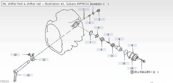

Message non lupar marco123 » Mar 22 Avr 2014 08:03
tiens, une question !
Suite a mon pb de boite, j'en ai maintenant une sur la voiture ok
Mais par terre j'en ai 2 .
Ce sont des TY754VN1AB
sur la 1ere le pignon de 3 est hs ... ( ma panne d'origine )
sur la 2nd, les vitesses sont ok mais, la marche arrière a de temps en temps un pb !
Des fois, en reculant, j'ai un bruit de frottement ( comme si pas d'huile dans la boite ) et le levier reste alors bloqué en MA !
J'ai beau embrayer / débrayer, il ne revient pas.
Pour le débloquer, je recule de 10cm a peine et hop impecc .
On m'a parlé succinctement de cette pièce :
qui serait donc :
c'est dit : Reverse checking dont je ne comprend pas la traduction !
Ce truc correspondrait au pb le la MA ? est ce démontable ? et re-montable facilement ?
J'aurais évidement dans la tête d'inverser les 2 ...

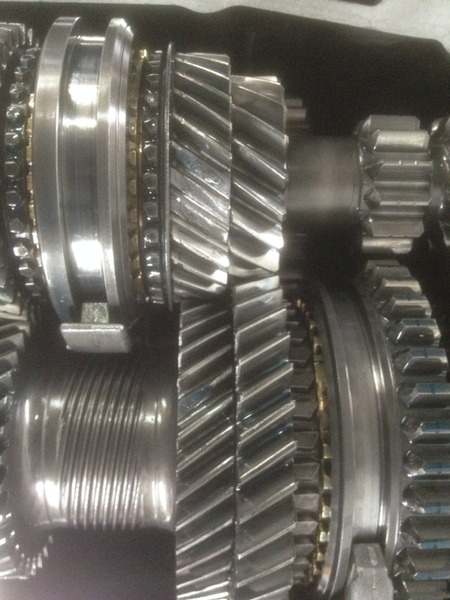

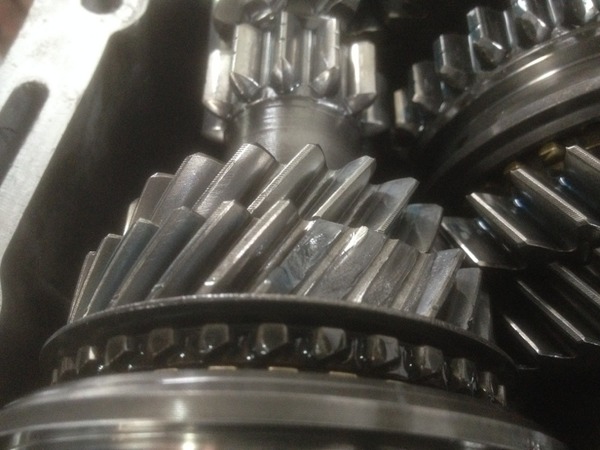

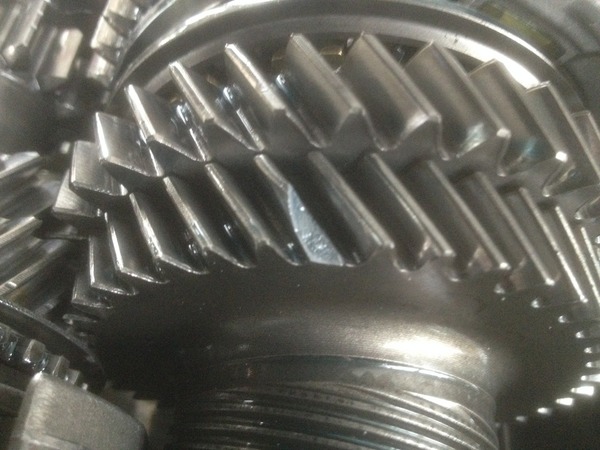

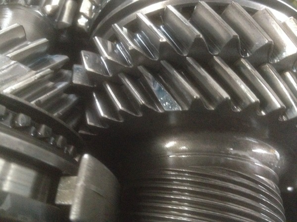

Message non lupar marco123 » Mar 6 Mai 2014 17:38
Bon, j'ai eu le copain qui la démontée pour récupérer le visco ...
Il y a 5 dents cassées , ....
Quand je l'ai vidangée pour la changer, .... j'ai trouvé que 2 dents ! ....
là, il y en a 3 cassées cote a cote sur le secondaire et 2 cassées mais éloignées sur le primaire.
En imaginant que l'ancien proprio en a cassé 2 espacée sur le primaire et 1 seule sur le secondaire et
en vidangeant la boite et donc en retirant les dents cassées, on peut le sentir en essayant la voiture ?
