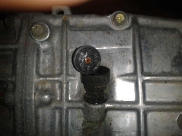

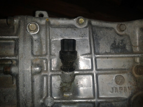

Message non lupar marco123 » Dim 29 Déc 2013 12:19
Salut !
Ayant reçu ma boite, j'ai 2 questions a poser :
1: Puis je déshabiller le dessus ( échangeur, dump, sondes pm et compteur , pare chaleur , desserrer écrous échappement .... ) dans mon garage
au chaud et ensuite sortir le véhicule en le démarrant sur une distance de 20 mètres ?
2: Sur le coté jauge, j'ai cette sonde ( je pense compteur ) .
Est ce normal qu'elle s'ouvre ? Dedans je voie qu'un simple téton, qui est graissée.
Merci !!

Re: Boite hs ?
Message non lupar dzorg » Dim 29 Déc 2013 20:10
ben sur 20 metres tu pousses :mrgreen: ca va te couté 1 leffes pour ton potes qui pousse
dzorg
dzorg
Messages: 2383
En ligne: 61d 22h 30s
Re: Boite hs ?
Message non lupar marco123 » Dim 29 Déc 2013 21:00
okay, vais l'faire dehors !!!
